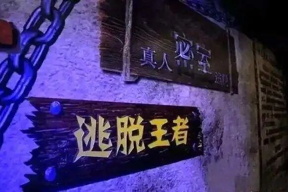

密室逃脱场所是指在特定受限空间内进行真人逃脱、剧本杀、情景剧类活动的场所。营业场所单位为了增强“沉浸式”体验,采用隔断打造光线昏暗的密闭、狭小空间,大量使用灯光、音响、电子游戏道具等电器设备,大量使用布幡、塑料等可燃装饰物,火灾风险高,一旦起火,极易造成人员伤亡甚至群死群伤。
因此,消防救援局印发了《密室逃脱类场所火灾风险指南(试行)》《密室逃脱类场所火灾风险检查指引(试行)》,揭示火灾风险、人员安全疏散风险和火灾蔓延扩大风险,提醒群众关注消防安全,举报身边火灾隐患。
