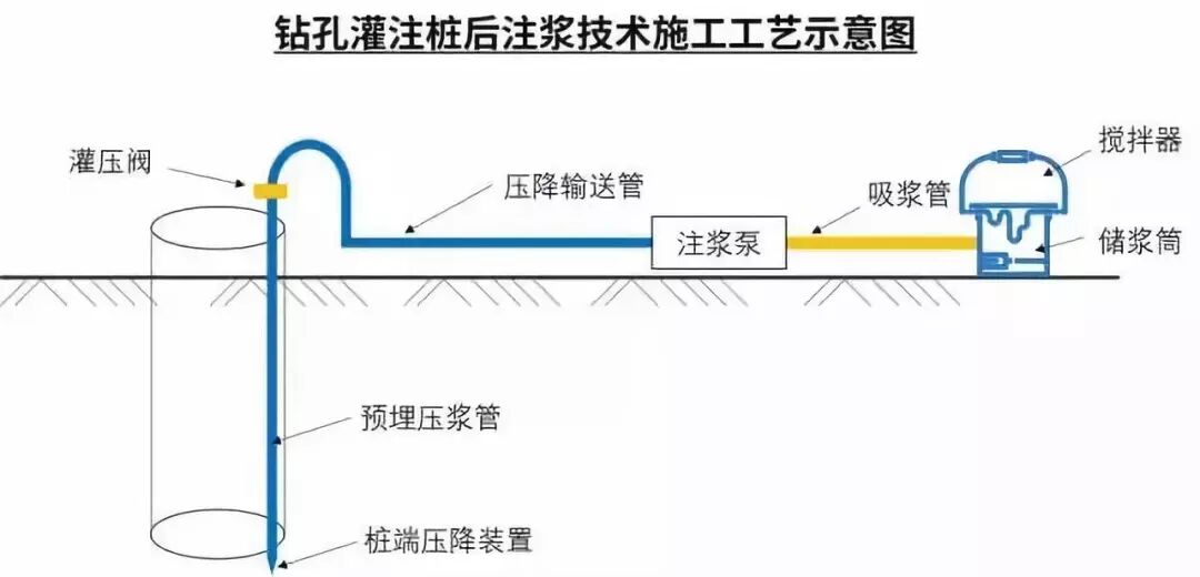

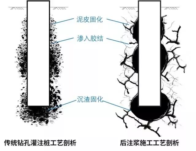

钻孔灌注桩后注浆是指在钻孔灌注桩成桩且桩身混凝土达到预定强度后,采用高压注浆泵通过预埋注浆管注入水泥浆液的施工技术。该技术通过浆液渗透到疏松的桩端虚尖周围的土壤中,结合形成强度较高的混凝土,并随着注浆量的增加,水泥浆液不断向由于受泥浆浸泡而松软的桩端持力层中渗透,增加了桩端的承压面积,同时相当于对钻孔桩进行扩底。当水泥浆液渗透能力受到周围致密土层的限制,使压力不断升高,对桩端土层进行挤压、密实、充填、固集、渗透,将使桩底沉渣、桩端受到扰动的持力层得到有效的加固或压密,改善了桩、土之间的联系,提高了桩周围土体的承载力,从而提高了单桩承载力和基础的沉降、不均匀沉降。
二、施工工艺和要点
钻孔灌注桩施工→钢筋笼预置注浆管→浇注桩体混凝土后12h内清水疏通注浆管→7天后开启注浆管,使浆液均匀加入,加固土体→注浆量(或注浆压力)达到设计要求后,停止注浆

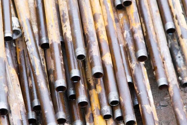

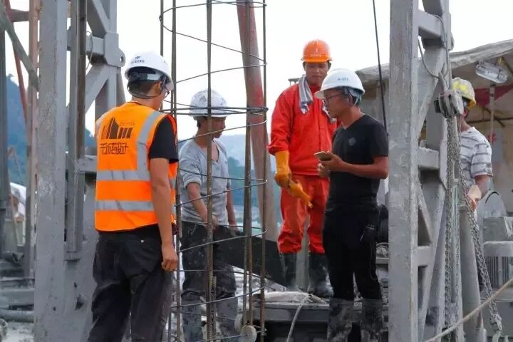

在制作钢筋笼的同时制作压浆管。压浆管采用直径为25mm的黑铁管制作,接头采用丝扣连接,两端采用丝堵封严。压浆管长度比钢筋笼长度多出55cm,在桩底部长出钢筋笼5cm,上部高出桩顶混凝土面50cm 但不得露出地面以便于保护。压浆管在最下部20cm制作成压浆喷头(俗称花管),在该部分采用钻头均匀钻出4 排(每排4个)、间距3cm、直径3mm的压浆孔作为压浆喷头;用图钉将压浆孔堵严,外面套上同直径的自行车内胎并在两端用胶带封严,这样压浆喷头就形成了一个简易的单向装置:当注浆时压浆管中压力将车胎迸裂、图钉弹出,水泥浆通过注浆孔和图钉的孔隙压入碎石层中,而混凝土灌注时该装置又保证混凝土浆不会将压浆管堵塞。
(2)压浆管的布置

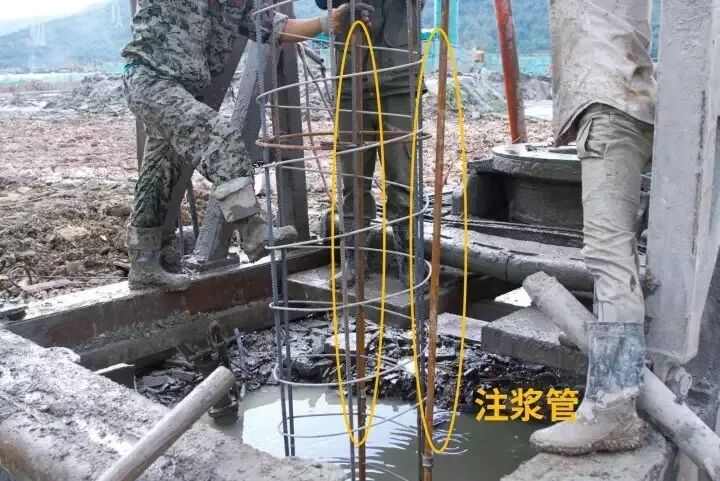

按图纸要求,将2根压浆管对称绑在钢筋笼外侧。成孔后清孔、提钻、下钢筋笼,在钢筋笼吊装安放过程中要注意对压浆管的保护,钢筋笼不得扭曲,以免造成压浆管在丝扣连接处松动,喷头部分应加混凝土垫块保护,不得摩擦孔壁以免车胎破裂造成压浆孔的堵塞。按照规范要求灌注混凝土。
