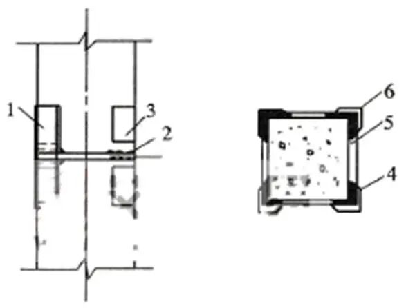

焊接法接桩,钢板宜用低碳钢,焊条宜用E43,接桩一般在距地面1m左右进行,将上节桩用桩架吊起,对准下节桩头,用仪器校正垂直度,上下节桩的中心线偏差不得大于5mm,节点弯曲矢高不得大于桩长0.1%,且不大于20mm;焊接时应先将四角点焊固定,然后对称焊接,并确保焊缝质量和设计尺寸。
1-连接角钢;2-预埋垫板;3-预埋钢板;4-主筋;5-钢板;6-角钢

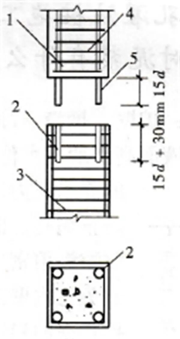

硫磺胶泥锚接法又称浆锚法。制桩时,在上节桩下端伸出四根锚筋,下节桩上端预留4个锚筋孔。接桩时,首先将上节桩对准下节桩,使四根锚筋插入锚筋孔(孔径为锚筋直径的2.5倍)。下落上节桩身,使其紧密结合。然后,将其上提约200mm(以四根锚筋不脱离锚筋孔为度),此时,安设好施工夹箍(由四块木板,内侧用人造草包裹40mm厚的树脂海棉块而成)。将熔化的硫磺胶泥注满锚筋孔内并使其溢出桩面,然后,使上节桩下落,当硫磺胶泥冷却并拆除施工夹箍后即可继续打桩或压桩。
1-上段桩;2-锚筋孔;3-下段桩;4-箍筋;5-螺纹钢筋

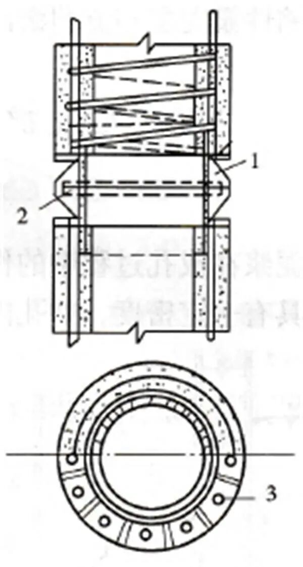

法兰法接桩主要用于离心法成型的钢筋混凝土管桩中,由法兰盘和螺栓组成。制桩时,用低碳钢制成的法兰盘与混凝土整浇在一起,接桩时,上下节之间用沥青纸或石棉板衬垫,垂直度检查无误后,在法兰盘的钢板中穿人螺栓,并对称地将螺帽逐步拧紧。锤击数次后,再拧紧螺帽,并用点焊焊固螺帽。法兰盘和螺栓外露部分涂上防锈油漆或防锈沥青胶泥,即可继续沉桩。法兰盘接桩速度快、质量好,但法兰盘制作工艺较复杂,用钢量大,造价高。
1-法兰盘;2-螺栓;3-螺栓孔
