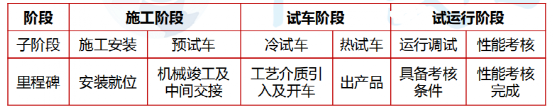

一、试运行组织
1.试运行工作内容三大阶段:施工阶段(预试车中单机试车开始起)、试车阶段、试运行阶段。
