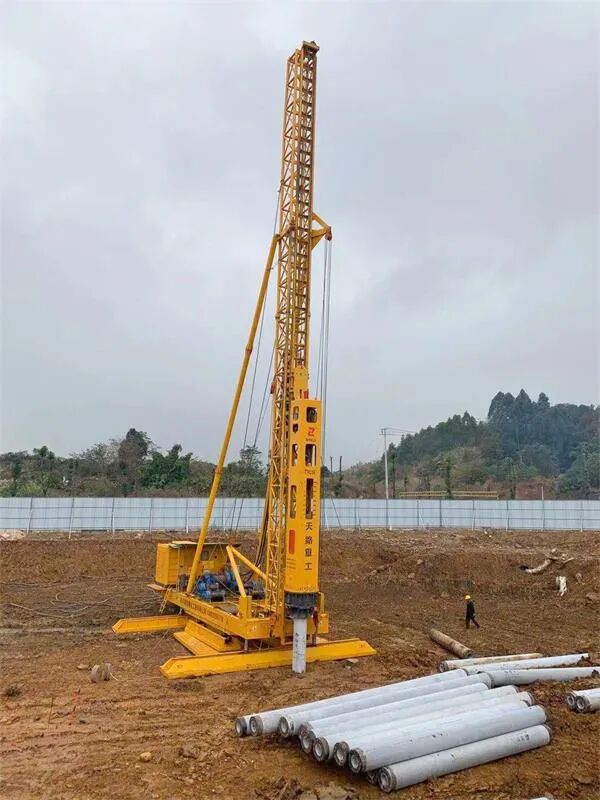

1、锤击法施工
锤击沉桩也称打人桩,是靠打桩机的桩锤下落到桩顶产生的冲击能而将桩沉入土中的一种沉桩方法,是预制钢筋混凝土桩最常用的沉桩方法。
打桩锤的机具主要包括桩锤、桩架及动力装置三部分。

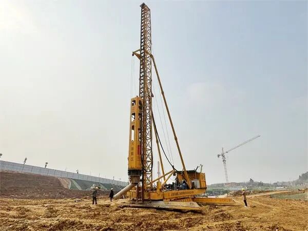

3、振动沉桩施工
振动沉桩即采用振动锤进行沉桩的施工方法。振动锤又称激振器,安装在桩头,用夹桩器将桩与振动箱固定。
振动沉桩操作简便,沉桩效率高,不需辅助设备,管理方便,施工适应性强,沉桩时桩的横向位移小和桩的变形小,不易损坏桩材,通常可应用于粉质黏土、松散砂土、黄土和软土中的钢筋混凝土桩、钢桩、钢管桩在陆上、水上、平台上的直桩施工及拔桩施工;在砂土中效率最高,一般不适用于密实的砾石和密实的黏性土地基打桩,不适于打斜桩。
振动沉桩施工与锤击沉桩施工基本相同,除以振动锤代替冲击锤外,可参照锤击沉桩法施工。施工设备进场,安装调试并就位后,可吊桩插入桩位土中,然后将桩头套人振动锤桩帽中或被液压夹桩器夹紧,便可启动振动锤进行沉桩直到设计标高。沉桩宜连续进行,以防止停歇过久而难以沉入。振动沉桩过程中,如发现下沉速度突然减小,可能是遇上硬土层,应停止下沉而将桩略提升0.6~1.0m后重新快速振动冲下,可较易打穿硬土层而顺利下沉。沉桩时如发现有中密以上的细砂、粉砂等夹层,且其厚度在1m以上时,可能使沉人时间过长或难以穿透,应会同有关部门共同研究采取措施。
