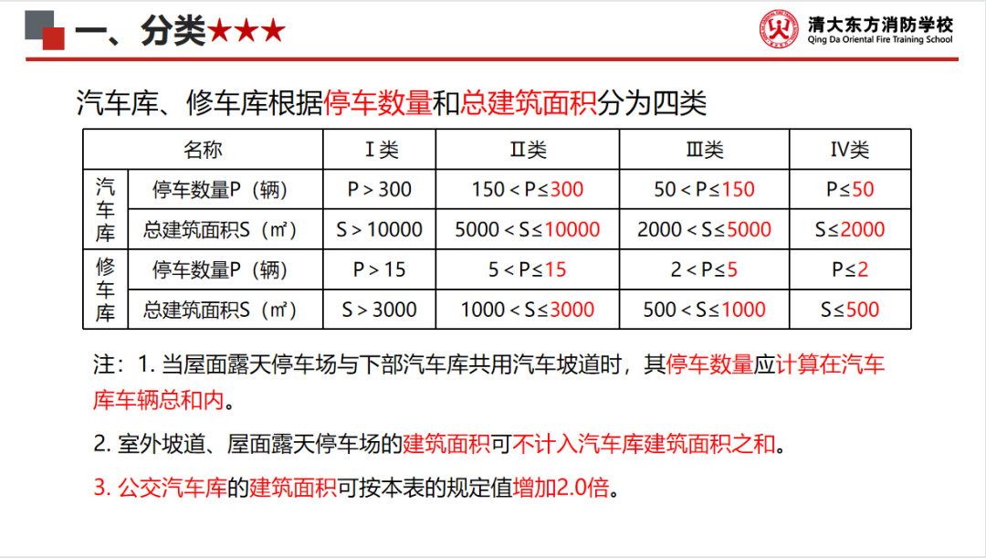

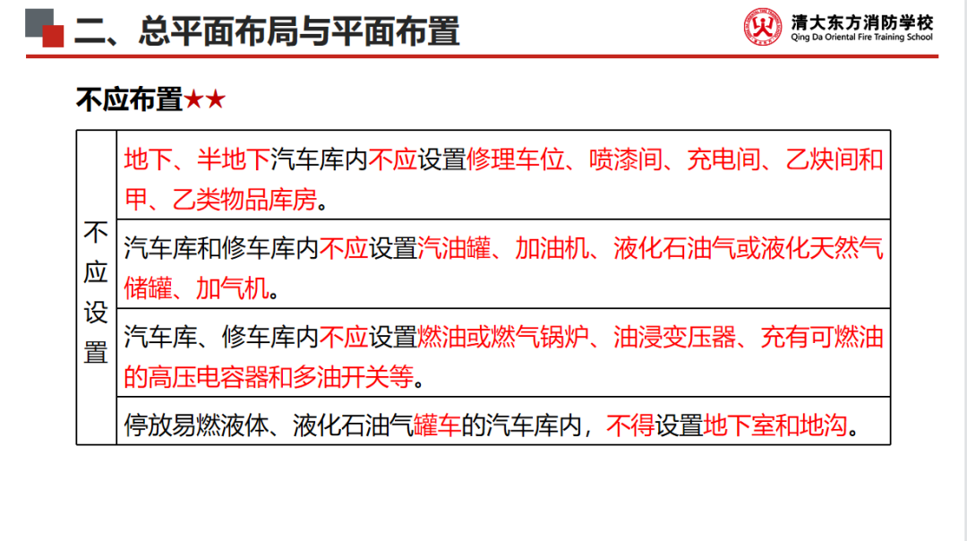

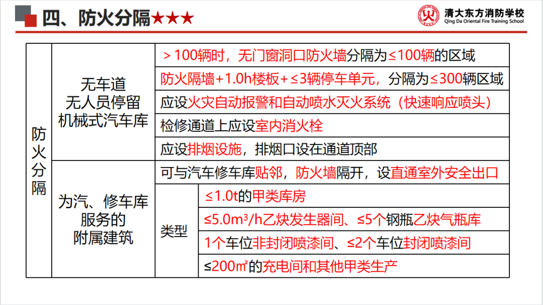

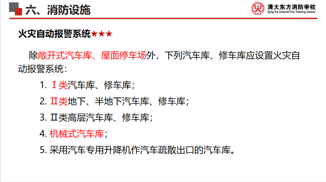

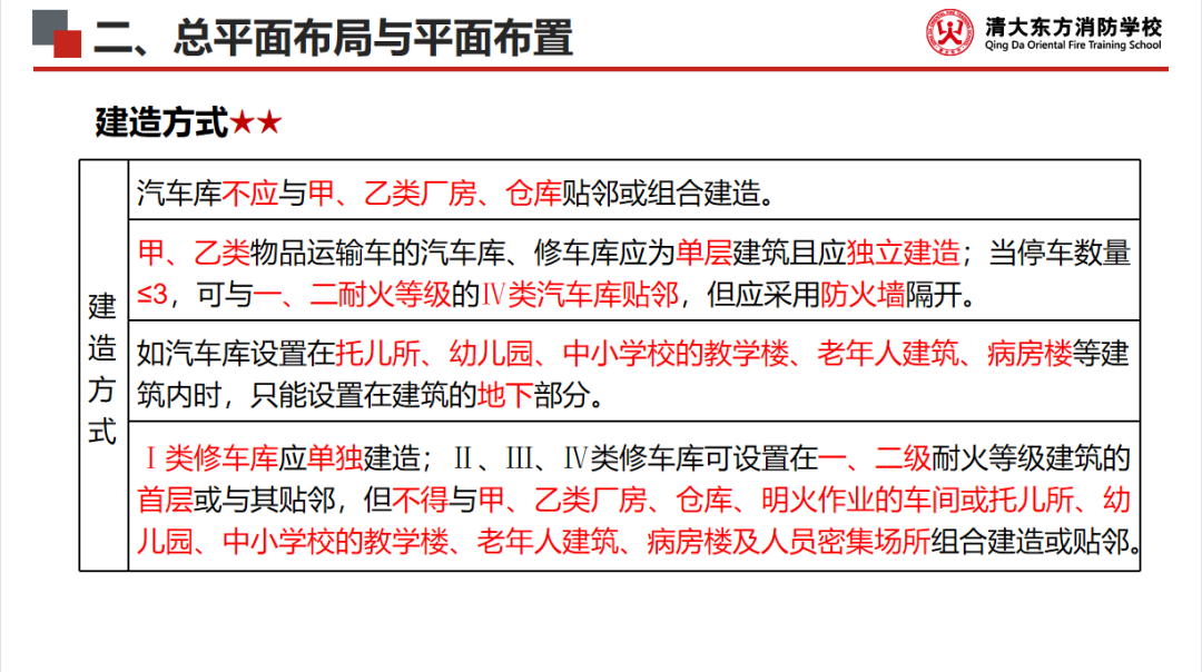

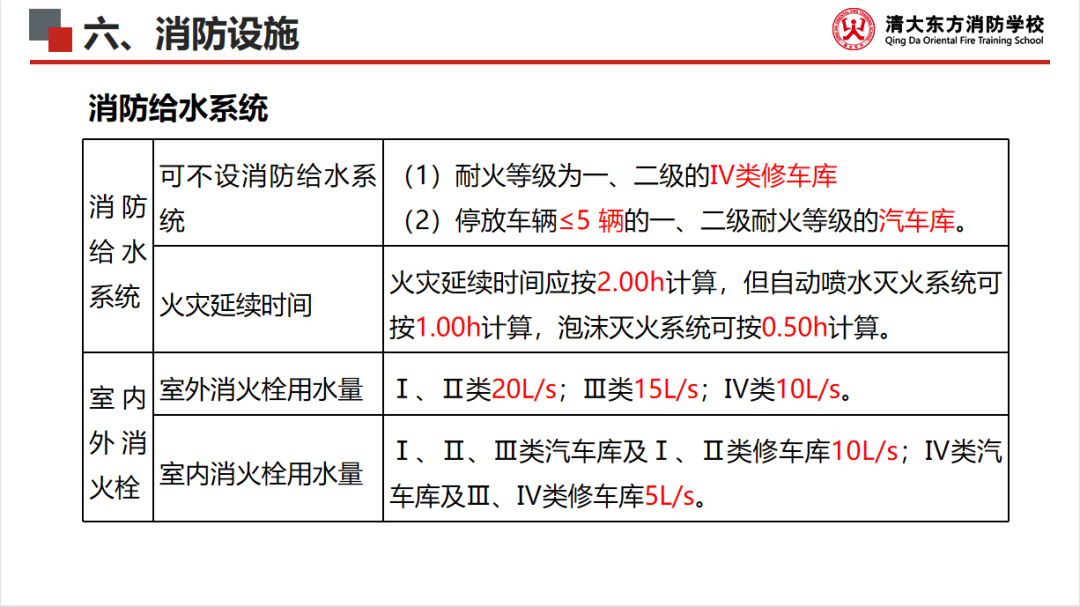

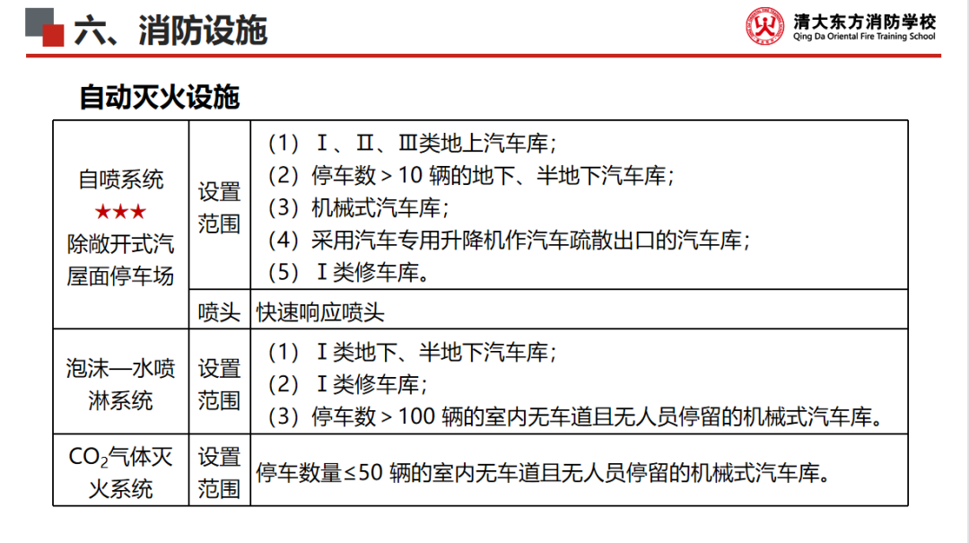

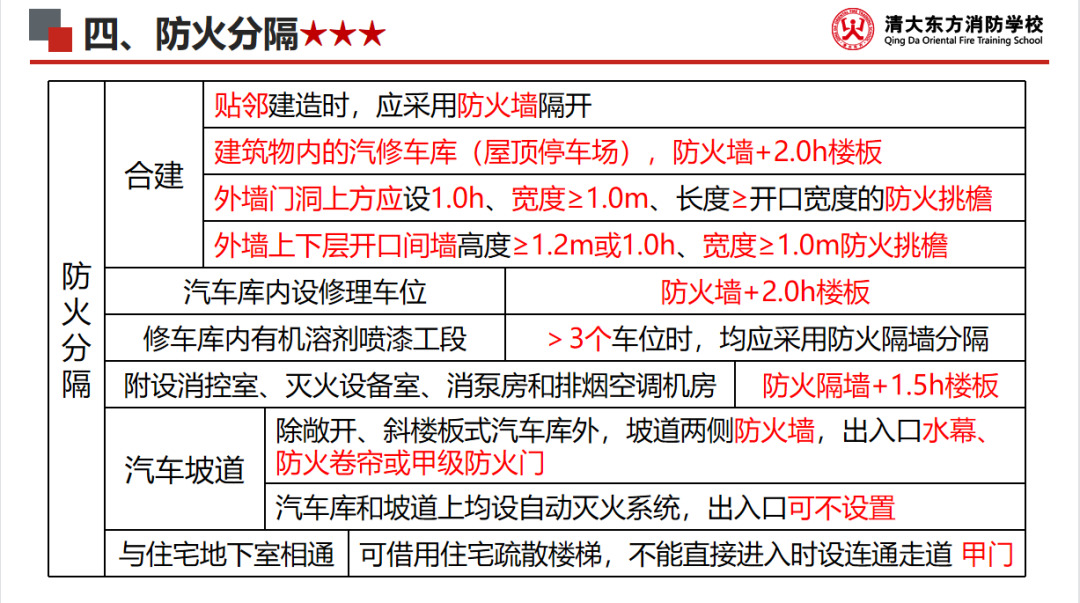

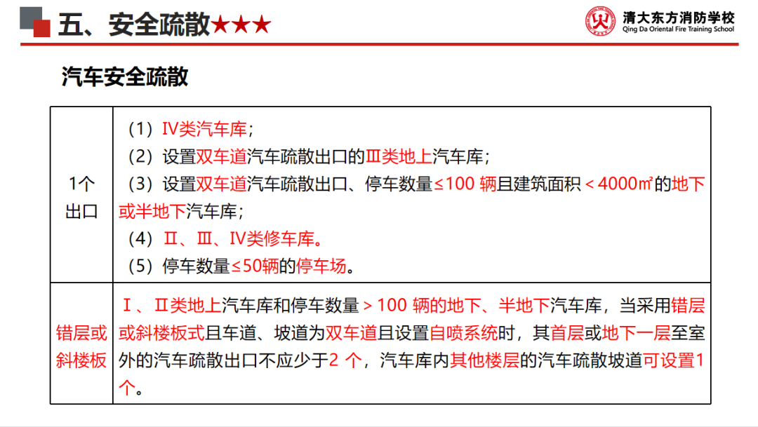

其它建筑场所防火在2021版官方教材当中涉及14个特殊场所,本篇文章主要是从总体介绍其中最重要的汽车库、修车库知识点,汽车库、修车库的考题在历年考试中分值约占4~5分。 各位学员来跟老师一起学习这部分内容吧~
(点击图片查看大图)
