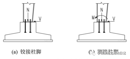

一、柱脚的概念及分类
概念∶将柱身所受的力传递和分布到基础,使钢柱与基础有效地连接在一起。
分类∶
(1)按柱脚位置分外露式、外包式、埋入式和插入式四种
(2)根据受力特点的不同分为铰接和刚接。一般情况下,铰接柱脚仅承受压力和剪力,常见于轴心受压柱,外露式柱脚为铰接;刚接柱脚承受压力、剪力和弯矩,常见于偏心受压柱,外包式、埋入式和插入式柱脚均为刚接。
注:实际工程中完全的刚接和铰接是难以做到的,要保证柱脚传力合理。
  (3)按柱脚形式分整体式和分离式两种:整体式是柱子和基础(承台)一起浇筑,分离式则是分开施工。
注∶整体式与分离式柱脚主要是针对格构式钢柱脚而言的(分肢距离较大,采用整体式柱脚费钢材)

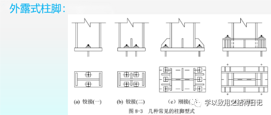

1. 外露式柱脚
   外露式柱脚的锚栓不宜承受水平剪力,剪力由底板与混凝土基础之间的摩擦力(摩擦系数与底板的位置有关)或设置抗剪键承担。

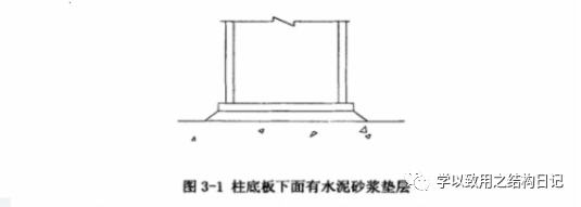

a. 当柱底板下面有水泥砂浆时,摩擦系数取0.32.

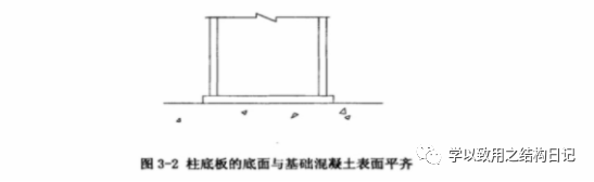

b. 当柱底板的底面与基础混凝土表面平齐时,摩擦系数取0.4.

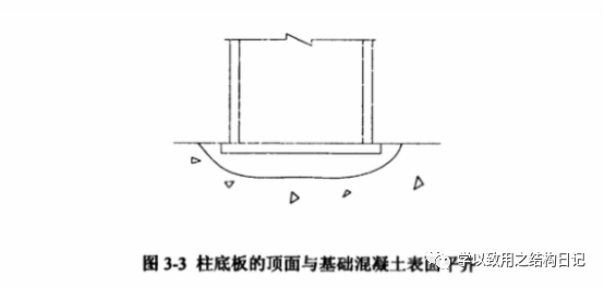

c. 当柱底板的顶面与基础混凝土表面平齐时,摩擦系数取0.52.

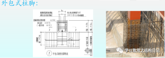

2. 外包式柱脚
外包式柱脚底板应位于基础梁或筏板的混凝土保护层内;外包混凝土厚度,对H形截面柱不宜小于160mm,对矩形管或圆管柱不宜小于180mm,同时不宜小于钢柱截面高度的30%;混凝土强度等级不宜低于C30;柱脚混凝土外包高度,H形截面柱不宜小于柱截面高度的2倍,矩形管柱或圆管柱宜为矩形管截面长边尺寸或圆管直径的2.5倍;当没有地下室时,外包宽度和高度宜增大20%;当仅有一层地下室时,外包宽度宜增大10%。

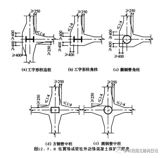

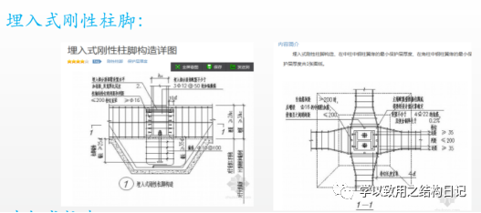

3. 埋入式柱脚
柱翼缘或管柱外边缘混凝土保护层厚度、边列柱的翼缘或管柱外边缘至基础梁端部的距离不应小于400mm,中间柱翼缘或管柱外边缘至基础梁梁边相交线的距离不应小于250mm;基础梁梁边相交线的夹角应做成钝角,其坡度不应大于1:4的斜角。

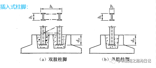

4. 插入式柱脚
H形钢实腹柱宜设柱底板,钢管柱应设柱底板,柱底板应设排气孔或浇筑孔;实腹柱柱底至基础杯口底的距离不应小于50mm,当有柱底板时,其距离可采用150mm;
钢柱插入混凝土基础杯口的最小深度应由计算确定,同时,对于H形实腹柱、矩形管柱、圆管柱插入深度不宜小于柱截面高度的2.5倍。
多高层结构框架柱的柱脚可采用埋入式柱脚、插入式柱脚及外包式柱脚,多层结构框架柱尚可采用外露式柱脚,单层厂房刚接柱脚可采用插入式柱脚、外露式柱脚,铰接柱脚宜采用外露式柱脚。
