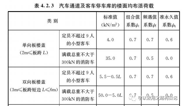

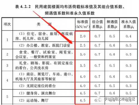

《工程结构通用规范》中关于楼面活荷载的标准值相比荷载规范有较大变化,普遍增大了,在工程设计中需引起注意。根据上文的理解,标准值为最大值,也就是可以认为标准值系数为1.0,这样就很清晰了,准永久值系数<频遇值系数≤组合值系数<1.0。
    从消防车荷载中更好理解,大型消防车荷载属于偶然荷载,它不可能经常发生,所以它的准永久值系数为0,频遇值系数在越不经常遇到的其系数越小。
