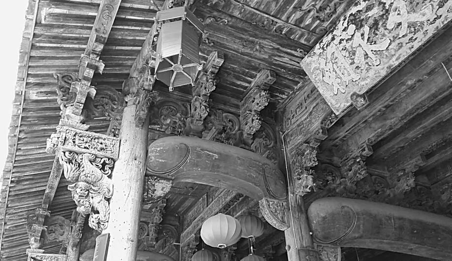

木构建筑遗产由于长期的风雨侵蚀、人为和自然灾害的破坏,材料和结构性能不可避免的减弱和损伤。下面我们来介绍木结构遗产的常见病害。

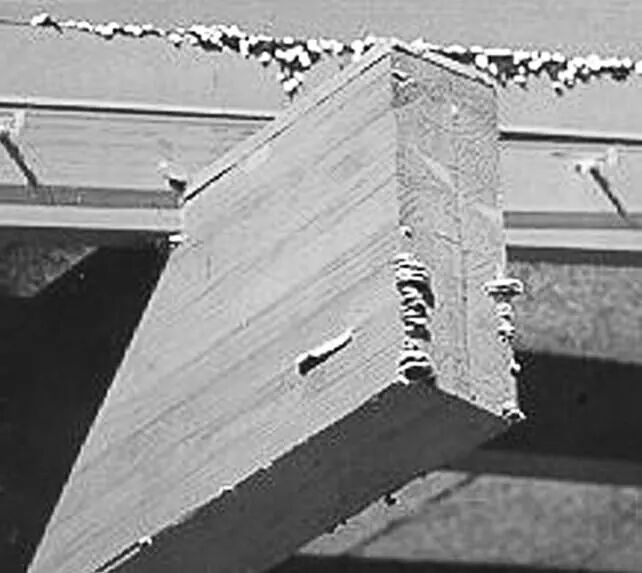

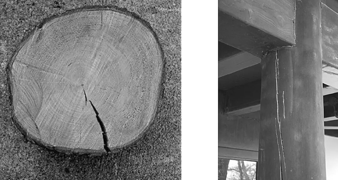

干缩开裂
木材在干燥过程中,因为水分蒸发而产生变形收缩。
干缩开裂
木材干裂的规律是:一般裂缝均为径向,由表及里的向髓心发展。一般密度较大的木材,因其收缩变形较大而易于开裂。制作时含水率低的木材,干缩裂缝较轻微。有髓心的木材,裂缝较严重;没髓心的木材,裂缝较轻微。制作时,可采用“破心下料”的方法,将木材从髓心处锯开,获得径向材,减小木材干缩时的内应力,大大降低裂缝出现的可能性。

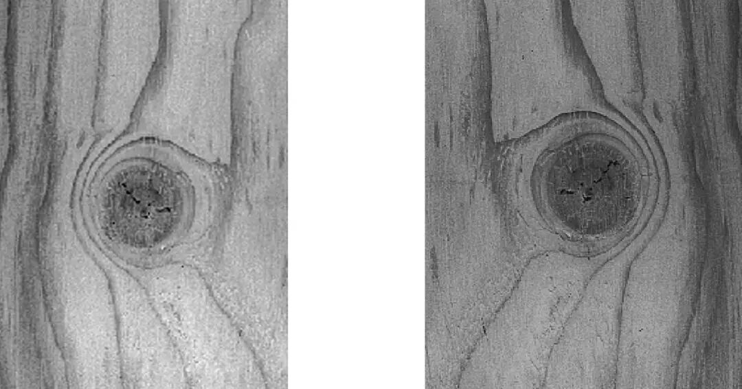

木节
木节指的是包围在树干中的树枝基部的缺陷,是一种天然缺陷。木节在很多情况下会降低木材的力学性能,是因为木节破坏了木材的均匀性和完整性。木节对顺纹抗拉强度的影响最大,而对顺纹抗压强度影响最小。木节越接近受拉边部,影响越大,位于受压区时,影响较小,木节对抗弯强度的影响与木节在构件截面高度上的位置有很大关系。

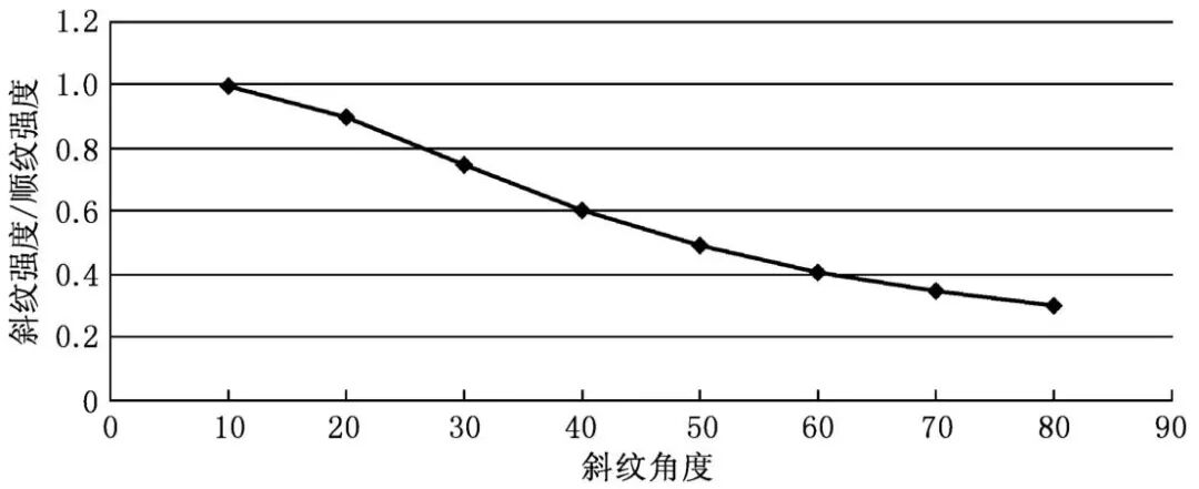

斜理纹是木材的一种常见缺陷,简称斜纹或扭纹。木材的强度各向异性就是由于斜理纹的存在,如力的作用方向与木纹方向之间的角度不同,它的强度有很大的差别。斜理纹的存在使得木材的顺纹抗拉、顺纹抗压和抗弯强度均有所降低,纹理斜度越大,影响就越大,如下图所示。
木材强度与斜纹角度之间关系
斜理纹还会使板材容易开裂和翘曲,使柱材严重弯曲。因此,使用木材时应特别注意木纹的方向。

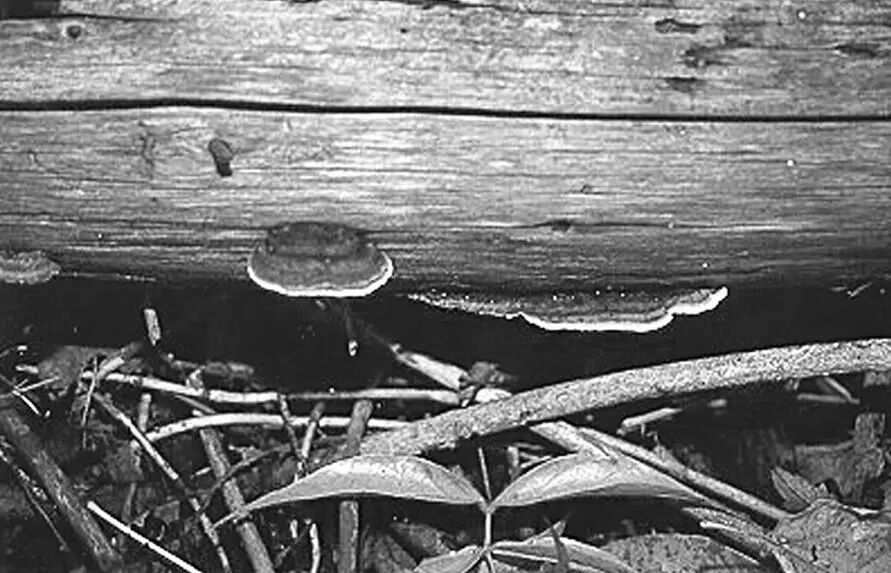

腐朽是木结构最严重的一个缺点,木结构的使用寿命主要取决于腐朽的速度。木材的腐朽是由于真菌在木材中寄生而引起的。
侵蚀木材的真菌有三类,即木腐菌、变色菌及霉菌。
(1)木腐菌:菌丝(营养器官)伸入木材细胞壁内,分解细胞壁的成分作为养料,造成木材的腐朽。木材腐朽后,细胞被彻底破坏,使木材的力学性质发生改变,如下图所示。
木腐菌

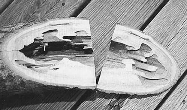

(4)蛀蚀现象

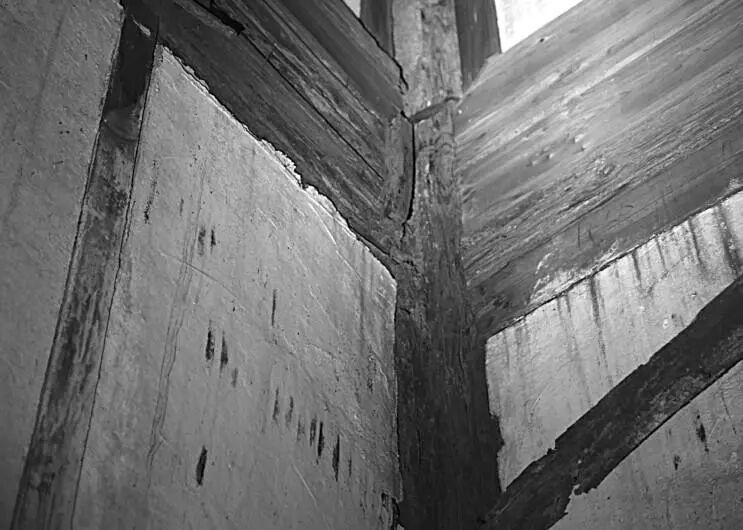

木材除受真菌的侵蚀而被腐朽外,还会遭受昆虫的蛀蚀。昆虫在树皮内或木材细胞中产卵,孵化成幼虫,幼虫蛀蚀木材,形成大小不一的虫孔,如图3.9和图3.10所示,蛀蚀木结构的昆虫主要是白蚁和木蜂。世界上已知危害房屋建筑的白蚁约100多种,主要危害品种有47种。我国常见危害房屋建筑的白蚁有6种,包括黄胸散白蚁、家白蚁、木白蚁、黑翅土白蚁等。
白蚁蛀蚀
木蜂蛀蚀
