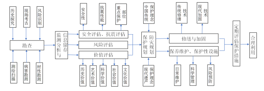

文物建筑预防性保护的内容如图12所示。
图12 文物建筑预防性保护的内容
以勘查、监测为基础和起点,以价值评估、风险评估、安全评估、抗震评估为依据,系统规划为纲领,日常维护、科学管理、风险预防为保障,抑制人为因素或自然环境因素对文物建筑的损害,尽可能阻止或延缓文物建筑结构的物理和化学性质改变乃至最终劣化,确定科学的保护方法技术,并定期进行评估总结修正,形成文物建筑预防性保护的标准规范,最终达到文物建筑长久保存、延年益寿的目标。
图  13 文物建筑预防性保护的体系框架
