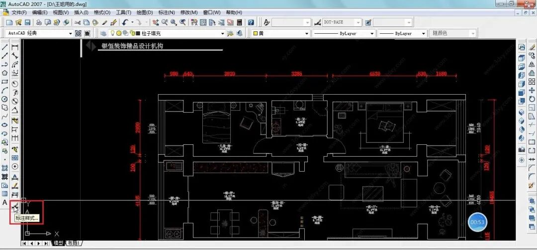

2、在工具栏中选择标注样式。

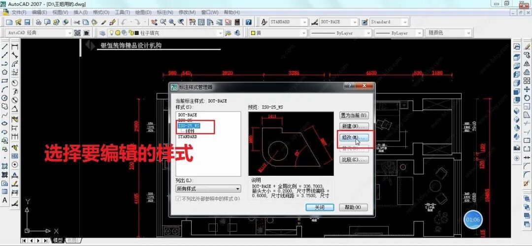

3、选择要编辑的样式——修改。

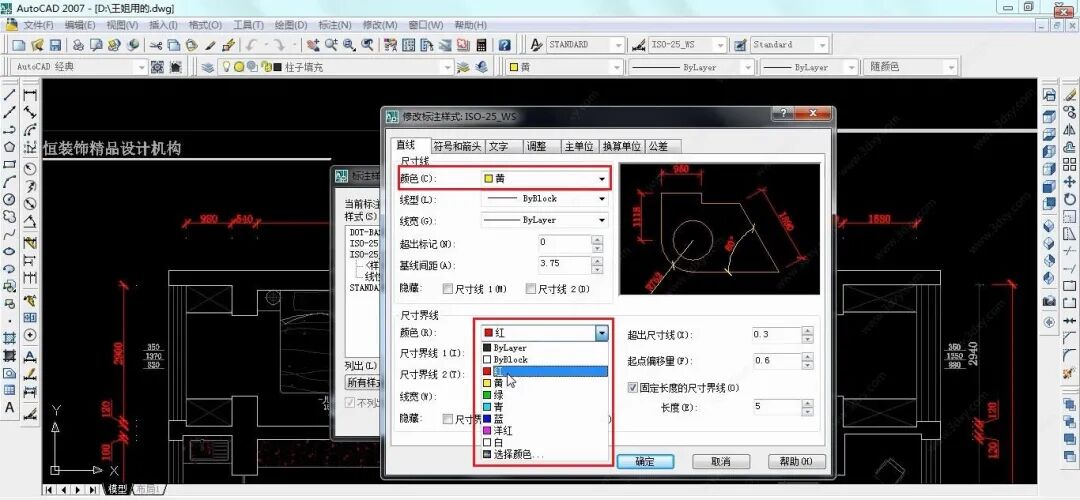

4、选择直线——颜色,在将尺寸线的颜色也进行更改。
