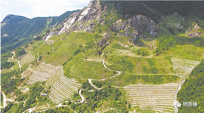

生态恢复类
从生态学的角度看,矿山是由资源、环境、经济和社会等子系统构成的复杂生态系统。矿山生态环境问题几乎与矿业开发相伴而生,特别是随着经济的高速发展,多年无序的矿山开采,必然将对环境造成一定破坏,造成成土壤剥离、岩石碎块和低品位矿石堆积形成、空采区和塌陷区形成、尾矿堆积形成、受采矿影响而无法利用开发的土地等问题,使其生态环境严重偏离自然状态。因此,矿山生态恢复主要是要通过排除干扰、加速生物组分的变化,从而加速生态演替过程,使退化的生态系统恢复到某种理想状态。在这个过程里,人们不仅需要利用植物、土壤微生物和土壤动物来帮助改善土壤的理化性质,还要根据规划,选择合适的和植被品种用于生态恢复。而在这个过程里,清除危石、降坡削坡、将未形成台阶的悬崖尽量构成水平台阶等稳定边坡的措施,是非常重要的。当然,矿山想要完全或基本恢复到开发前的原有状态,是非常困难的。但是,生态恢复却可以帮助矿山形成新的植被或生态系统。其中,以恢复成草地、森林或农田的情形较多。
