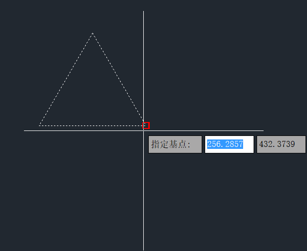

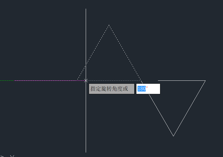

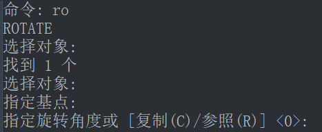

1.打开CAD软件,在命令行输入旋转快捷键【RO】,点击回车键确认。
2.确定【RO】命令后,选择需要旋转的对象,点击回车键确认。
3.按命令行提示确定旋转基点
4.最后确定旋转角度,如图所示:
