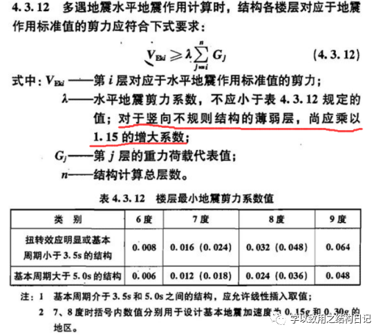

2.剪重比
  也称剪力系数,是对应于水平地震作用标准值的楼层剪力与重力荷载代表值的比值。

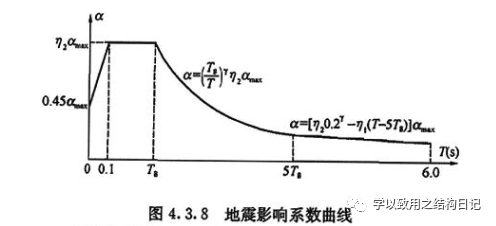

  剪重比是规范考虑长周期结构(基本周期大于3.5秒)用振型分解反应谱法和底部剪力法计算时,因地震影响系数取值可能偏低(详见《抗规》5.1.5),导致规范采用的振型分解反应谱法计算的地震作用也偏低,因此出于安全考虑,规范规定了楼层水平地震剪力的最小值,不满足时应进行调整。详见《高规》4.3.12条

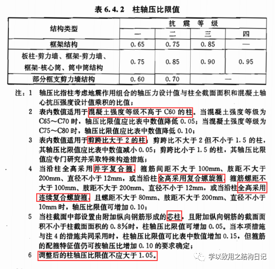

3.轴压比
  柱轴压比是指柱考虑地震作用组合的轴压力设计值与柱全截面面积和混凝土轴心抗压强度设计值乘积之比值。
  墙肢轴压比是指重力荷载代表值作用下的轴压力设计值(1.2Ng)与墙肢全截面面积和混凝土轴心抗压强度设计值乘积之比值。
  主要控制结构的延性,规范中对墙肢和柱均有相应限值要求,轴压比不宜过大。关于柱子的轴压比限值在《高规》6.4.2条中有详细说明,要注意的是注释部分轴压比的调整。墙肢轴压比限值在《高规》7.2.13条中有相关说明。
