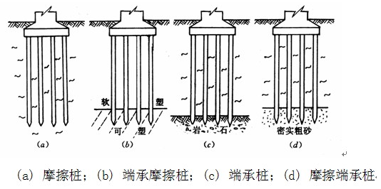

端承型桩:是指在竖向极限荷载作用下,桩顶荷载全部或主要由桩端阻力承受,桩侧阻力相对桩端阻力而言较小,或可忽略不计的桩。
摩擦型桩:是指在竖向极限荷载作用下,桩顶荷载全部或主要由桩侧阻力承受。
端承桩和摩擦桩的区分,不能单纯从是否嵌岩来区分,还要考虑上覆土层的性质和厚度、桩长径比、嵌入基岩性质、嵌岩深径比和桩底沉渣厚度等因素。
对于穿过均匀软土层嵌入硬质基岩中的嵌岩桩,由于桩底基岩强度很高,桩底位移很小,桩身位移也不大,此时,桩周土体发挥极限侧阻所需相对位移尚未达到,桩侧阻力无法充分发挥;而硬质基岩所需极限位移能够达到,使桩端阻力得到充分发挥.这种嵌岩桩称为端承桩。摩擦桩则主要靠桩身外壁与土层之间的摩擦力来作为上部荷载的承载力.。
端承桩是指桩端进入承载力较高的土层如:岩石、老粘土等。适用于上层软弱,下层有较高承载力土层的情况。
摩擦桩是指桩端没有进入承载力较高的土层,桩全部位于软土层中的情况,适用于荷载不大的情况。
