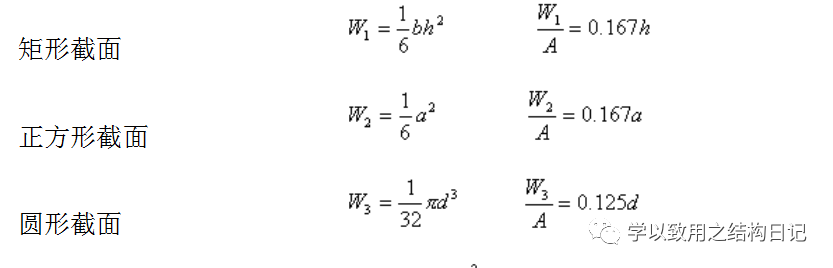

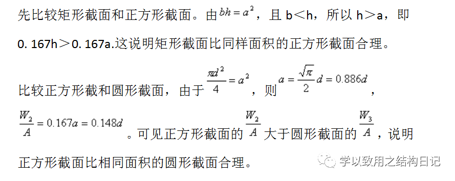

   设梁的截面分别为矩形截面、正方形截面和圆形截面,三种截面的面积相同,都为A,矩形截面的宽为b、高为h;正方形截面的边长为a;圆截面的直径为d。三种截面的Wz值和Wz/A值分别为:
从上述分析比较可知,矩形截面优于正方形截面,正方形截面优于圆形截面。

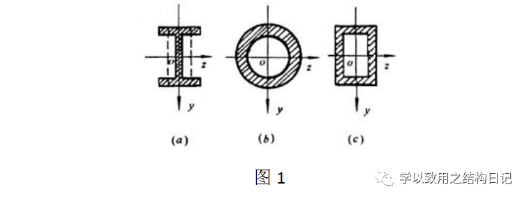

    如图1所示,对于虚线表示的矩形截面,如果把中性轴附近的材料“挖”出,移至上、下边缘处,形成工字形截面。这就使正应力大的区域材料用量多,正应力小的区域材料用量少,使材料的抗弯能力得到较充分地发挥。在截面面积不变的情况下,工字形截面的比矩形的做大。所以,工字形截面比矩形截面更为合理。工程中,许多受弯构件广泛采用工字形、环形和箱形等薄壁截面,其原因就在于此。如图1(b)、图1(c)所示,分别为环形和箱形截面。
结论:正方形优于圆形,矩形优于正方形,工字形比矩形截面更为合理。
