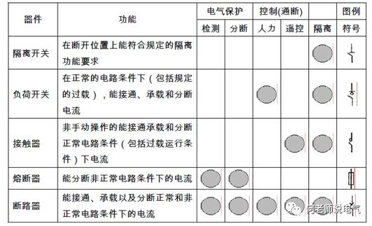

二、定义和功能
不同低压开关设备和控制设备的功能和符号:
1、隔离功能
隔离:出于安全原因,通过把所有电器或其一部分电器与电源分开的办法,切断电器一部分或整个电器电源的功能
遵守的条件:
uIEC60947-1 和IEC60947-3有关要求若有多根带电导体,应一起分断(除PEN外)可自锁或可加挂锁锁住 。
u按IEC60947-1-7.1.6.1附加要求,可由操动器的位置, 可视的动触点,独立的机械指示等手段检查动触点位置。那么哪些是隔离设备?
?隔离器
?负荷开关/隔离开关
?断路器式隔离开关
?具有隔离功能的断路器或插件
隔离开关一般是安装在各回路的始端。

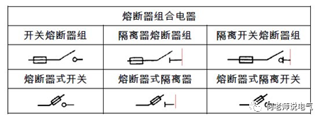

3、开关类设备
u熔断器:
主要作为短路保护,当电路发生短路或严重过载时自动熔断,切断电路起到保护作用。分普通型和半导体专用型。
u负荷开关/熔断器式开关(开关熔断器组):
能接通、承载及分断正常电流,也能在非正常情况下承载电流的机械式开关电器(这些开关不能分断非正常的短路电流)
