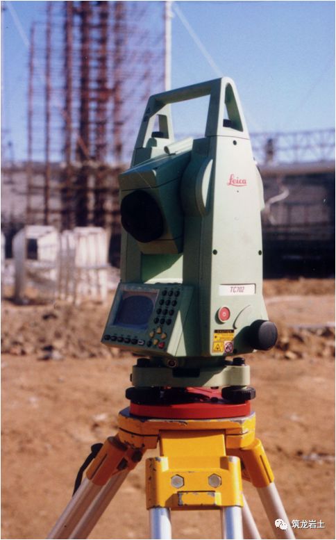

④用全站仪进行观测

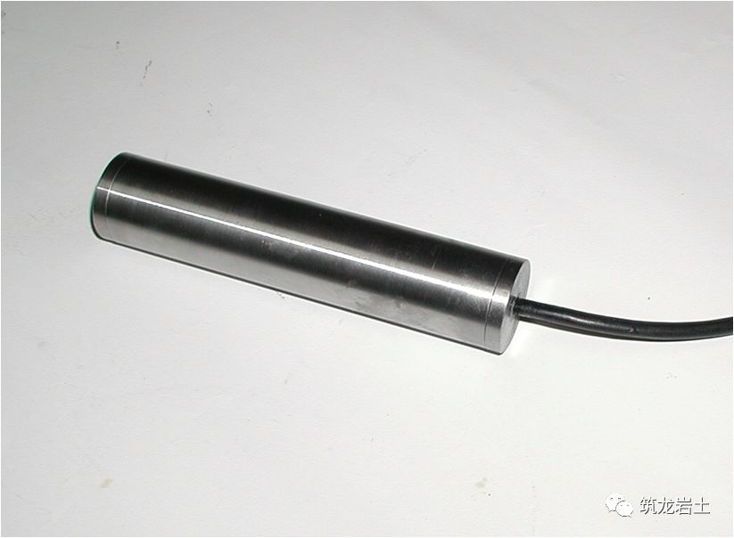

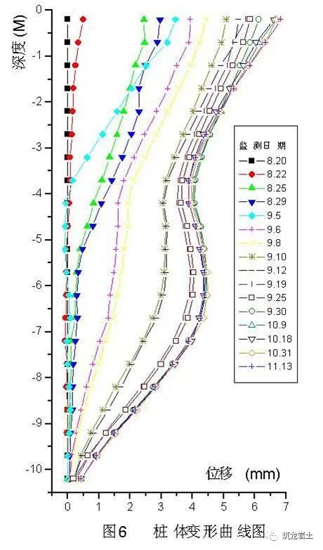

②布设测斜管
一般情况下,基坑每边设1~3点,测斜管深度应不小于支护结构入土深度,采用高精度测斜仪定期进行监测,以掌握支护结构在各开挖施工阶段的倾斜变化情况,及时提供支护结构不同深度的水平位移随时间的变化曲线及分析计算结果。

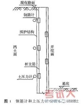

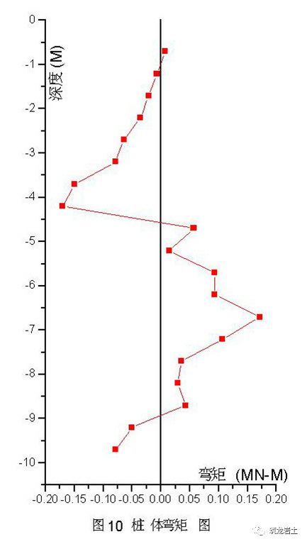

4) 支护结构应力监测
选择设计荷载较大或相对危险部位的支护桩(墙),用钢筋应力计对桩(墙)身钢筋和地圈梁(帽梁)、腰梁钢筋中较大应力断面处的应力进行监测,防止支护结构的结构性破坏。支护桩(墙)弯矩测点应选择基坑每侧中心处布置,深度方向测点间距一般以2.0m~5.0m为宜。

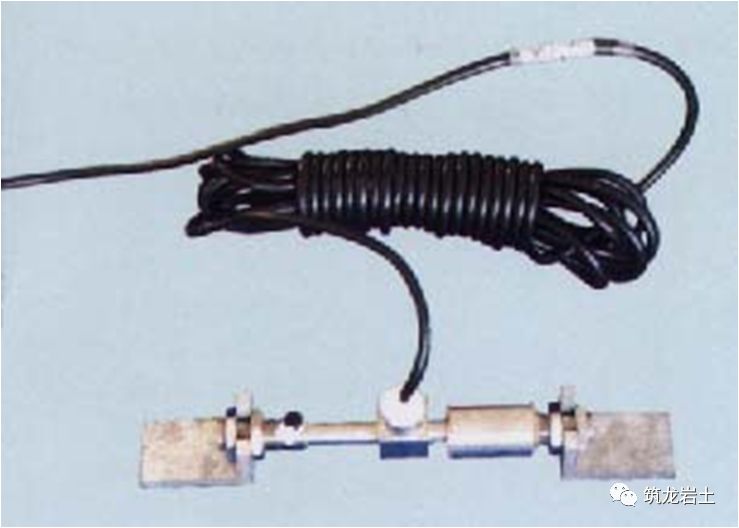

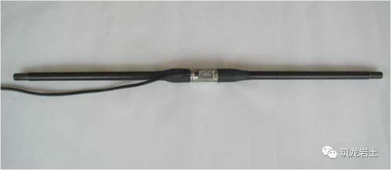

①锚杆拉力监测
施工中用锚杆测力计或预先埋设于锚筋上的钢筋应力计监测锚杆的实际承受力。

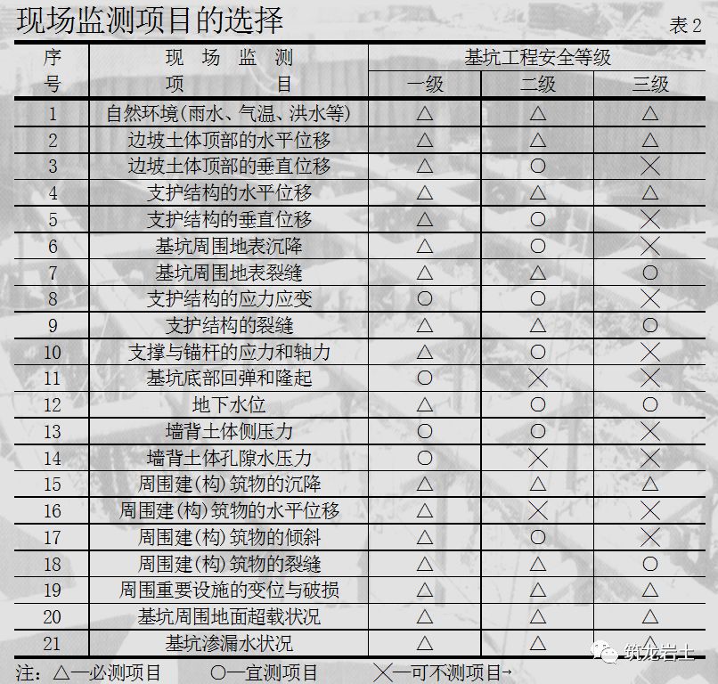

上述监测项目中,水平位移监测、沉降观测、基坑隆起观测、肉眼巡视和裂缝观测等是必不可少的。其余项目可根据工程地质水文地质特征及设计要求有选择地进行,强调量测数据与施工工况的具体施工参数配套,以形成有效的整个监测系统。使工程设计和施工设计紧密结合,以达到保证工程和周围环境安全和及时调整优化设计及施工的目的。

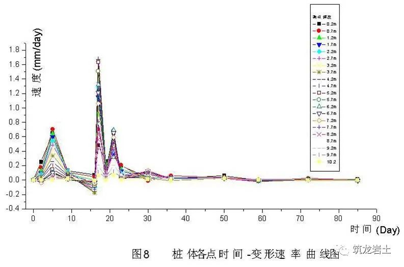

(1) 对支护结构水平位移的分析
对支护结构的水平位移进行细致深入的定量分析,包括位移速率和累积位移量的计算,及时绘制位移随时间的变化曲线,对引起位移速率增大的原因(如开挖深度、超挖现象、支撑不及时、暴雨、积水、渗漏、管涌等)进行准确记录和仔细分析。

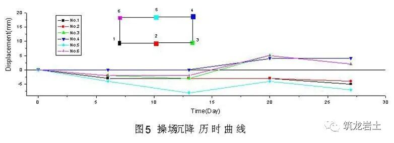

(2) 对沉降的分析
对沉降及沉降速率进行计算分析,要区分是由支护结构水平位移引起还是由地下水位降低等原因引起。一般由支护水平位移引起相邻地面的最大沉降与水平位移之比约为0.65~1.00,沉降发生时间比水平位移发生时间滞后5~10天左右,而由地下水位降低会较快地引起地面较大沉降,应给予重视。
