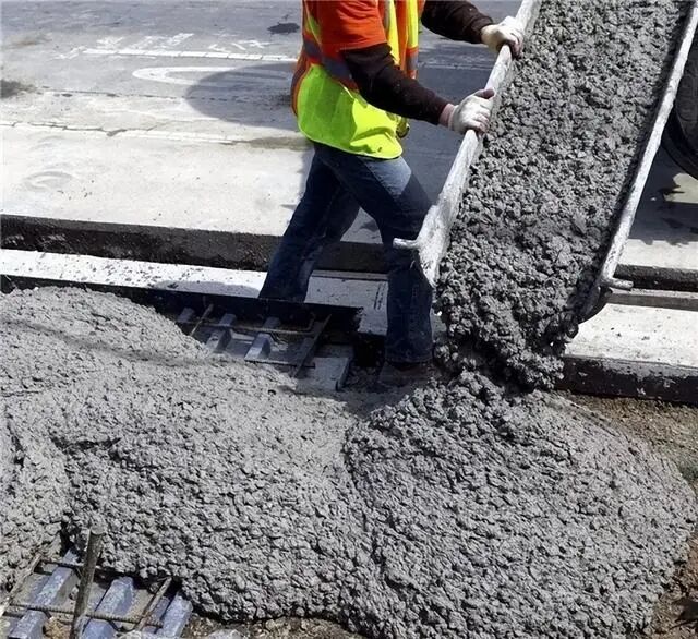

混凝土在建筑工程中被广泛使用,本身有一定的防水能力,但在实际应用中,还是要在混凝土浇筑后做附加防水,这是为什么呢?
混凝土的“缺陷”

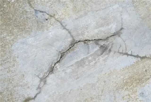

混凝土结构天然存在有很多毛细管道、细微裂缝(一般肉眼看不到)和孔洞,这是“先天不足”。在施工过程中人工操作,会存在搅拌不均匀、振捣不密实、洒水养护不到位等情况,出现蜂窝、麻面、孔隙、裂缝裂纹、强度低等问题,这是“后天缺陷”。
以上这些隐患、缺陷就成了混凝土的薄弱环节,也给了水分进入混凝土结构内的“通道”,水在一定压力下会经由这些毛细管道、裂缝、孔洞慢慢渗进去,因此,混凝土虽能防水,但难以防渗。

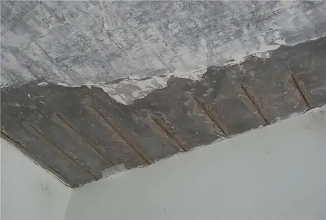

水对混凝土结构安全的影响

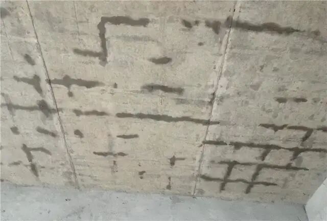

水的破坏力巨大,尤其是对钢筋混凝土的腐蚀。水分经由混凝土毛细管道、孔隙、微裂缝深入结构内部,对结构中的钢筋进行腐蚀,进而导致钢筋锈蚀膨胀、混凝土崩坏,裂缝则进一步变大。

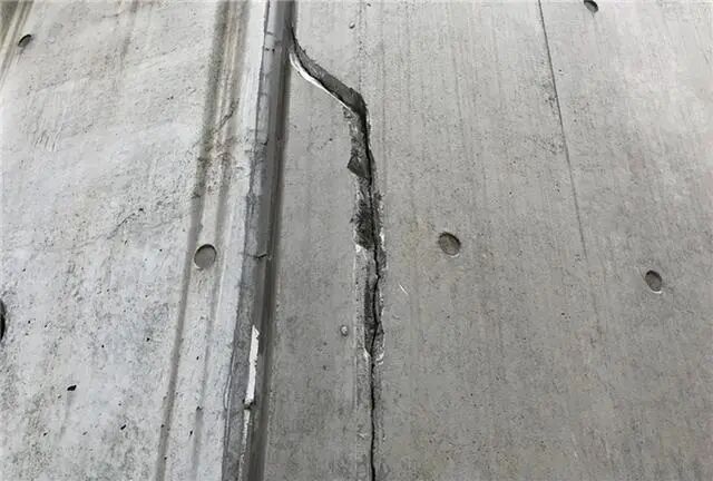

裂缝变大,水分的内渗则更加迅速,腐蚀也会更加厉害,循环往复,会破坏建筑结构整体的耐久性、安全性,导致建筑物报废或发生严重安全事故。
如此看来,混凝土虽然有防水功能,但混凝土不可避免的孔隙裂缝则会不断放大渗水的隐患,若不另做防水,渗漏问题无法避免。

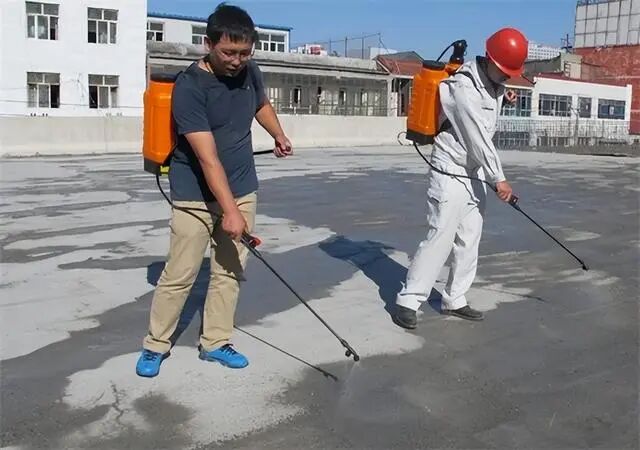

外防水为辅:封堵混凝土表面来实现防水抗渗
混凝土浇筑完成后,为保险起见,还会在结构外做一层附加防水。
混凝土结构表面遭受各种侵蚀,极易磨损、碳化,而成为水分入侵的薄弱环节,因此外防水则需要密实混凝土表面,并在表层形成“防护屏障”,防止水分内渗。
