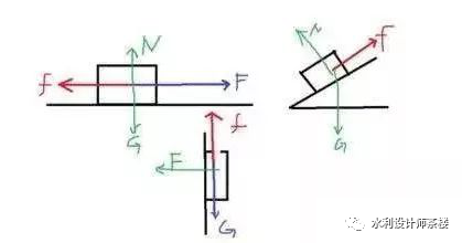

上面提到抗滑稳定安全系数的计算公式是Kc=ΣW/ΣP,即铅直方向的合力和水平方向的合力的比值要大于一定的值,此值须大于1.0,而有些工程设计规范要求的值要更大一些(设计都是偏保守倾向的,须提供一定的余量)。
这个公式是什么意思呢?其实可以归结为初中物理简单的摩擦力问题。上面的模型简图对结构物的受力分析其实并没有画全。摩擦力问题的计算简图大体应该如下图所示:
最简单的情况,物体在铅直方向受到重力G和支承反力N,G=N。在水平方向受到推力F和接触面的摩擦力f。在推力F较小的时候,静摩擦力f随着F的增大而增大,物体可以保持静止状态。但如果推力F大于最大静摩擦力的时候,物体就要被推滑动了。
而最大静摩擦力的计算公式为f=uN。f是最大静摩擦力,N是正压力,u是最大静摩擦因数。而N=G。如果G足够大,则最大静摩擦力f也将足够大,大到足以抵抗推力F。规范上的公式ΣW/ΣP其实只是将这个原理简化了(工程师喜欢简洁、一目了然、方便操作的参数,而科学理论则要求逻辑推理的严密)。其实上面的公式严格的说叫抗剪强度公式(有的规范在前面乘f,即抗剪摩擦系数),另外还有一个公式叫抗剪断公式,其实就是在分子加上一个凝聚力(考虑到坝体混凝土和基岩接触良好),f改成f’,即抗剪断摩擦系数。事实上,都是为了使得更接近力学里摩擦力的实际情形。
