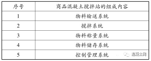

商品混凝土也叫预拌混凝土,它的成分包含了水泥、粗细集料和水分以及依据需求而添加的外加剂、矿物掺和料等,各种原料通过一定的比例在搅拌站拌制混合,然后进行出售,并利用运输车,在一定的时间之内送到施工单位指定的场所。从其实质上分析,商品混凝土是将以往在施工现场搅拌混凝土工艺分离出去,并在专业生产混凝土的公司集中搅拌,同时形成商品的形式提供给施工单位。其优点是产量大、生产时间短、质量稳定可靠,同时集中生产混凝土与罐装运输使得施工现场更加干净、安全和环保,同时也大大加快了混凝土工程的施工进度[2]。因此,商品混凝土深受大家的欢迎。商品混凝土搅拌站的组成内容如表1所示。作为国内外搅拌站广泛使用的主流设备,其强制性搅拌机搅拌的混凝土包括了流动性、半干硬性以及干硬性混凝土等,而物料称量系统是影响混凝土质量和生产成本的关键部件,其内容以液体称量、粉料称量和集料称量为主,一般都采取了电子秤与微机管理,计量很准确且工作效能能够保持稳定。
表1 商品混凝土搅拌站的组成
