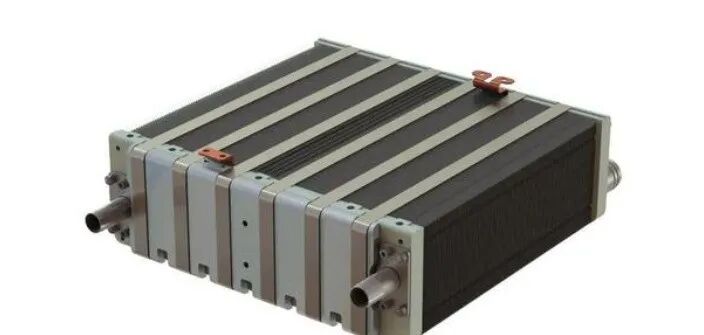

质子交换膜燃料电池(PEMFC)用于交通运输领域,具有高效、清洁和零温室气体排放等优点,除此之外,它还具有功率密度高、启动时间快、效率高、操作温度低(60~80℃)、操作简单、安全可靠等优点。温度控制是燃料电池商业化面临的主要挑战之一。本文作者对热量产生和能量平衡进行归纳,在此基础上,从冷却方法和热管理控制策略两方面进行综述,其中目前国内外热管理控制策略包括传统比例-积分-微分控制、预测控制、自适应控制和模糊控制等,最后对未来所面临的挑战作出展望。
1、PEMFC热量的产生和能量平衡
1.1、热量的产生
燃料电池热量来源于反应的熵热、电化学反应的不可逆热、欧姆电阻的热以及水蒸气的冷凝产生的热量等。其中80%的热量取决于熵热与反应热,对这部分热的有效去除成为了冷却的重点。温度过高会使质子交换膜脱水,并中断质子传导与导电,导致阴极催化剂含水量降低,甚至会引起不可逆转的结果;同时其温度还具有不均匀性,它会降低PEMFC的稳定性和耐久性。因此,对PEMFC进行有效的热管理变得尤为重要。
