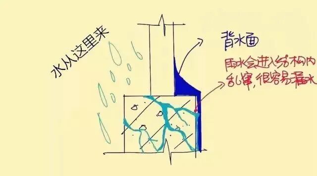

什么是背水面防水?
背水面防水,是在构筑物内表面设计、施工防水屏障。而对于贮水池来说,采用背水面防水,则意味着防水层在结构的外表面。简单点说,就是我们通常看到水从哪里漏出来,哪里就是背水面。
一般的建筑防水都是做在迎水面,迎水面就是直接接触到水的那一面,而另一面不是直接接触水的一面是背水面,迎水面不仅仅施工简单便捷,若严格按照施工要求来涂刷防水基本上后期不会出现渗水现象。背水面一般是后期渗漏和后期加固,所以背水面防水要求更高。
所以我们做防水,一般是从迎水面施工,即水从哪里来,就从哪里下手做防水。背水面防水一般是在万般无奈的情况下才使用的办法,或者是在房无渗漏的情况下,采取的堵漏方法。

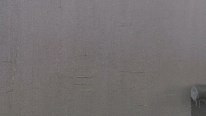

想要解决背水面防水,选好防水材料是关键!
说道渗透性我们自然而然会想到水泥基渗透结晶这款材料。水泥基渗透结晶防水涂料中的主要成分是活性母料、水泥、石英砂等。它的主要特性就是:渗透和结晶。高渗透性可以直入混凝土内部孔隙,其母料中含有的活性成分,能够以水为载体,与未充分水化的水泥颗粒发生反应,形成水化结晶体,堵塞水泥的毛细孔,从而达到增强混凝土密实度,起到防水效果。
