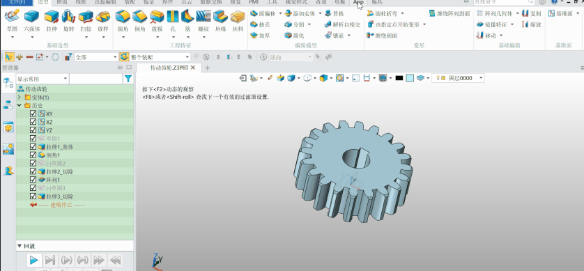

用中望3D创建的模型,不仅可以 赋予质量等材料属性,而且 在外观上更接近实物。想要达到这种效果,此刻就要用到中望3D渲染操作了。
下图就是中望3D渲染界面,不仅可以赋予模型各种材料和外观,也能设置背景和周边环境。操作简单快捷,大家一起操练起来!
中望3D渲染界面

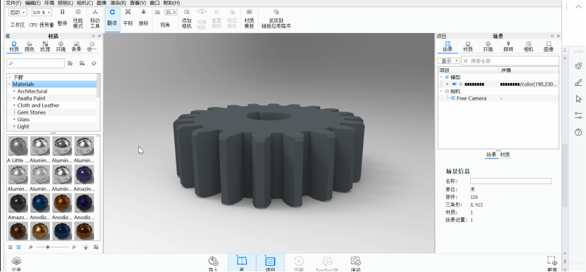

首先,点击中望3D APP菜单下的“Keyshot”,进入渲染操作界面。

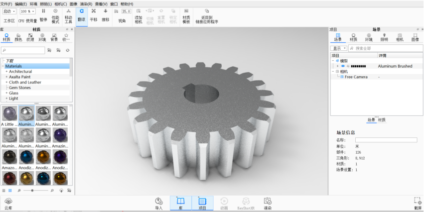

在“材质”菜单下选择想要的材料(比如本例的铝材),鼠标点住所选材质拖动到齿轮模型,便直接给齿轮赋予了所选的材质外观。

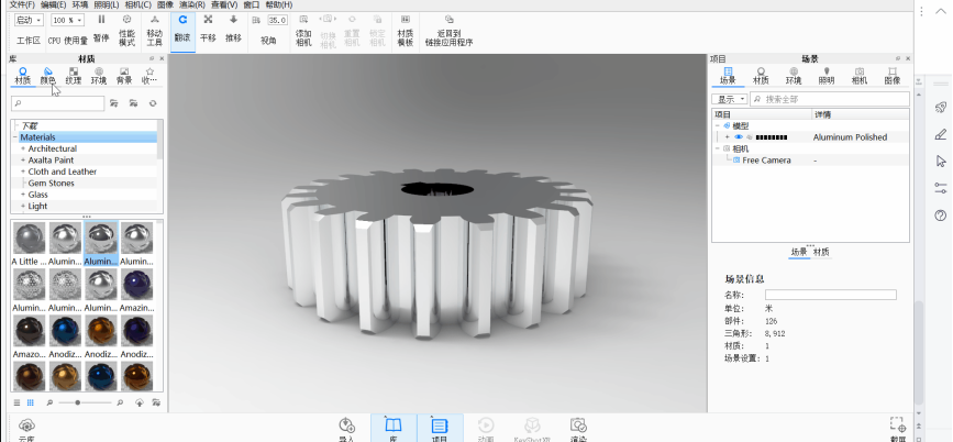

鼠标点击“环境”,切换到环境菜单,可给零件添加一个周围的环境,依然是鼠标点击拖动来进行选择。如果对效果不满意,可以自由拖动其他背景。
在渲染窗口中,其他操作也是如此简便快捷。大家可以逐一试试各项功能和呈现的效果。
