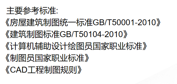

  • 引用标准

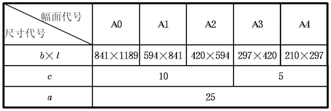

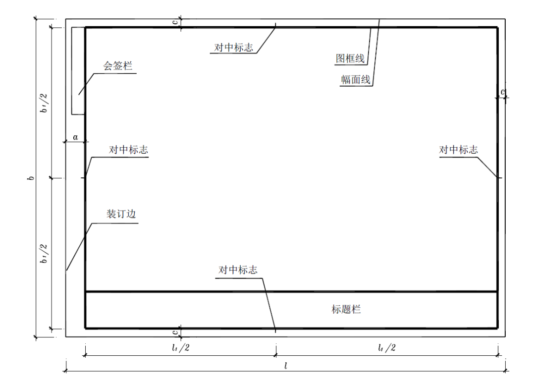

图 框
A0~A3 横式幅面,图框应包含:标题栏,图框线、幅面线、装订边线

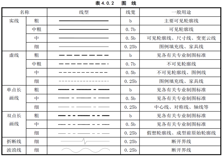

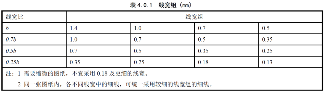

图 线
图线的宽度b,宜从 1.4、1.0、0.7、0.5、0.35、0.25、0.18、0.13mm 线宽系列中选取
图线宽度不应小于0.1mm

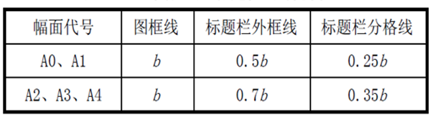

图框线和标题栏

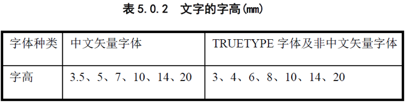

字 体
字体中汉字宜采用长 仿宋体 或 黑体,同一图纸字体种类不应超过两种。长仿宋体的宽度与高度的关系应符合下表规定,黑体字的宽度与高度应相同。图样及说明中的拉丁字母、阿拉伯数字与罗马数字,宜采用单线简体(simplex.shx)或ROMAN 字体

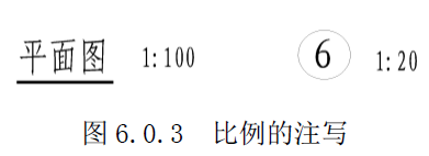

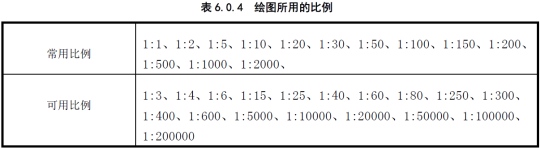

比例标注
比例宜注写在图名的右侧,字的基准线应取平;比例的字高宜比图名的字高小一号或二号,绘图所用的比例应根据图样的用途与被绘对象的复杂程度,从下表中选用,并应优先采用表中常用比例

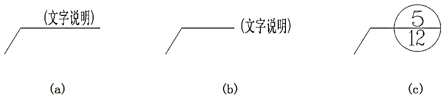

引出线应以细实线绘制,宜采用水平方向的直线、与水平方向成30°、45°、60°、90°的直线,或经上述角度再折为水平线。文字说明宜注写在水平线的上方(图a),也可注写在水平线的端部(图b)。索引详图的引出线,应与水平直径线相连接(图c)

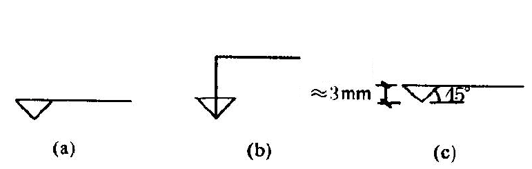

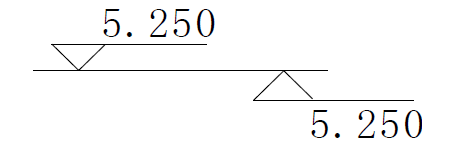

标高符号的尖端应指至被注高度的位置。尖端宜向下,也可向上。标高数字应注写在标高符号的上侧或下侧。高符号应以米为单位,注写到小数点后三位。在总平面图中可注写到小数点后二位,零点标高应注写成±0.000,正数标高不注“+”,附属标高应注“-” 例如3.000、 -0.600

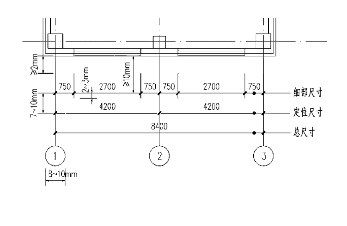

尺寸标注

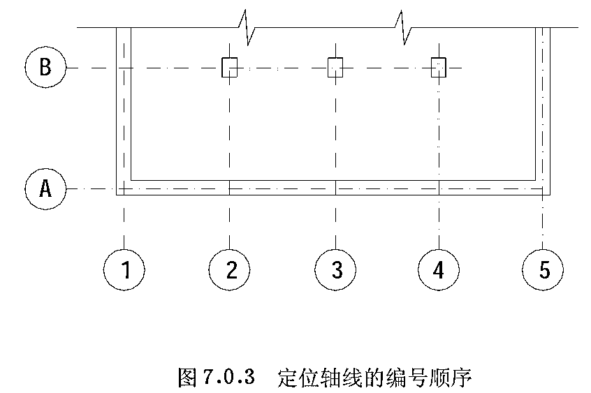

轴线用细实长画线绘制。轴网编号的圆用细实线绘制,直径为8~10mm,圆心应在定位轴线的延长线或折线上。横向编号从左到右,竖向从下至上。拉丁字母大写I、O、Z不得做轴线编号

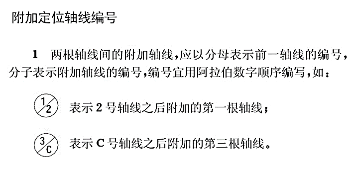

附加定位轴线的编号,应以分数形式表示。两根轴线的附加轴线,应以分母表示前一轴线的编号,分子表示附加轴线的编号。编号宜用阿拉伯数字顺序编写
图样上的尺寸,应包含尺寸界线、尺寸起止符号和尺寸数字。尺寸线用细实线绘制。其间距宜为7~10mm,并应保持一致。尺寸起止符号应用中粗斜短线绘制,应与尺寸界线成顺时针45°角,长度宜为2mm~3mm

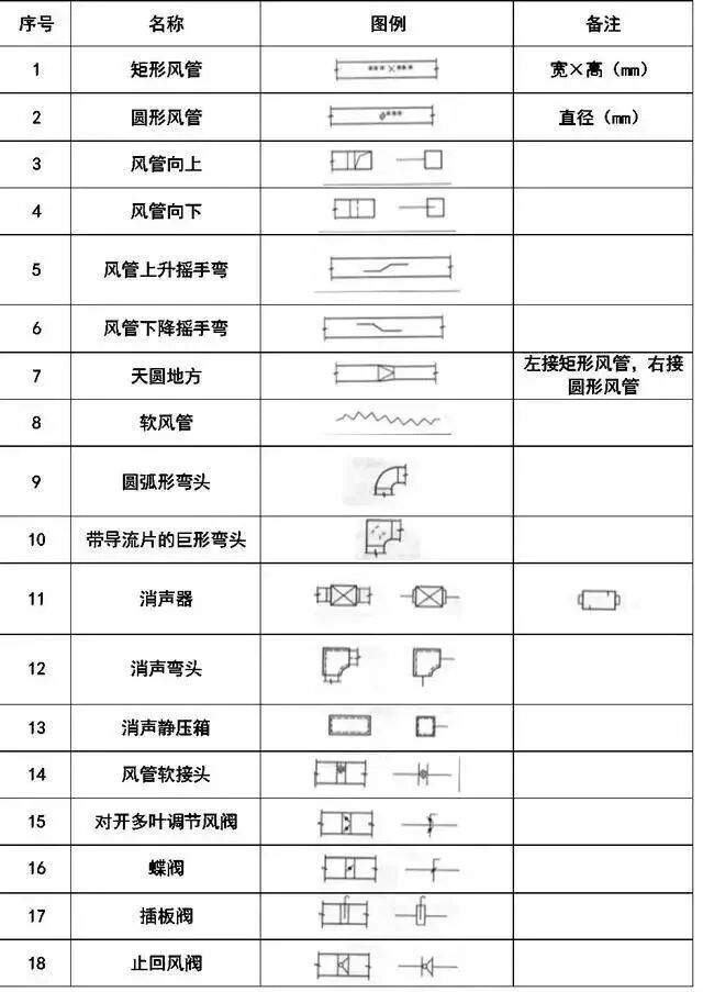

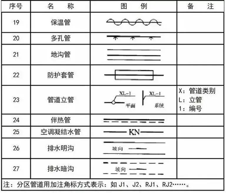

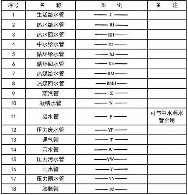

建筑水暖电基础识图
在一套施工图纸中,通常我们要识读部分水暖电类的图纸,其中会出现一些图例及英文符号,下面给大家总结了一些水暖电图纸中常用的符号表示含义,希望能对大家有所帮助
符号表述释义
