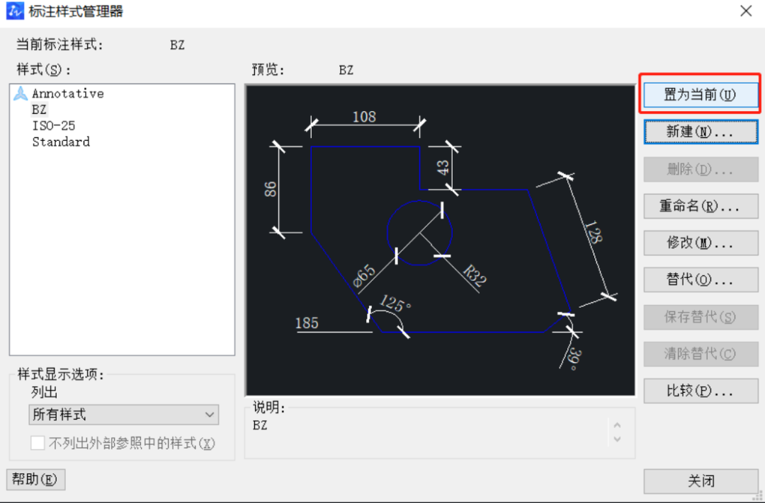

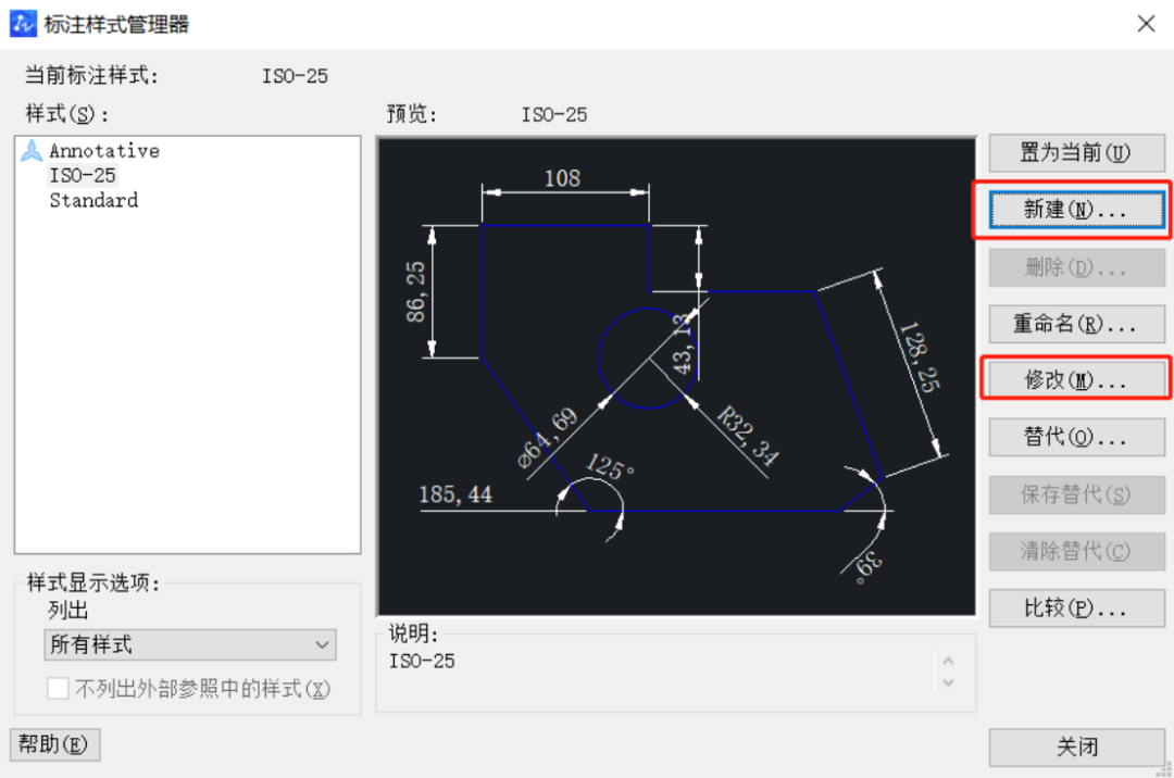

01 开启“标注样式管理器”对话框
在命令行输入DIMSTYLE后按回车(Enter)键,将开启“标注样式管理器”对话框,用户可在对话框中对标注的样式进行新建、修改等设置。
按照自己的绘图要求,可以选择“新建”或“修改”。

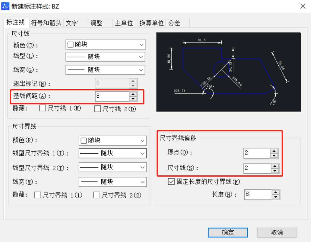

02 “标注线”中“基线间距”和“尺寸界线偏移”
其中,“标注线”中“基线间距”和“尺寸界线偏移”可以按照《GBT 50001-2017 房屋建筑制图统一标准 》相关规定的数值去设定。图样上的尺寸应包含尺寸界线、尺寸起止符号和尺寸数字。

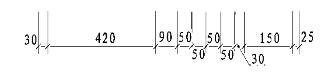

尺寸线用细实线绘制,其间距宜为7~10mm,并应保持一致。尺寸起止符号应用中粗斜短线绘制,应与尺寸界线成顺时针45°角,长度宜为2mm~3mm。
尺寸数字一般应依据其方向注写在靠近尺寸线的上方中部。如没有足够的注写位置,最外边的尺寸数字可注写在尺寸界线的外侧,中间相邻的尺寸数字可上下错开注写,引出线端部用圆点表示标注尺寸的位置。

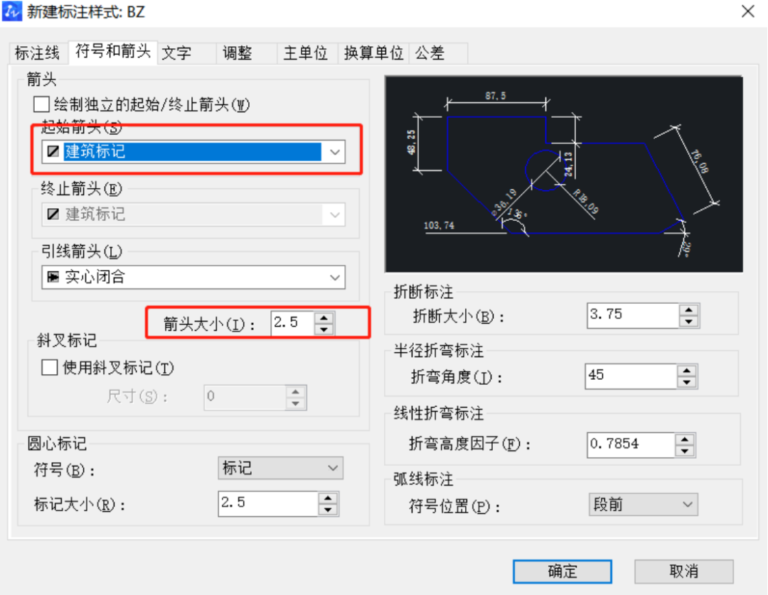

03 “符号和箭头”设置
“符号和箭头”中,建筑专业可在“起始箭头”中选择“建筑标记”,箭头大小宜为2-3。

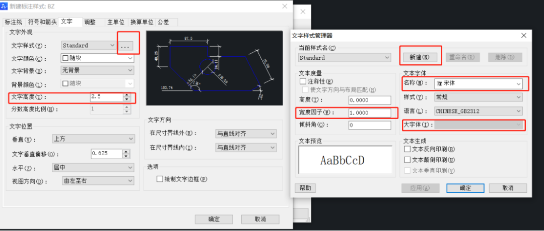

03 文字设置

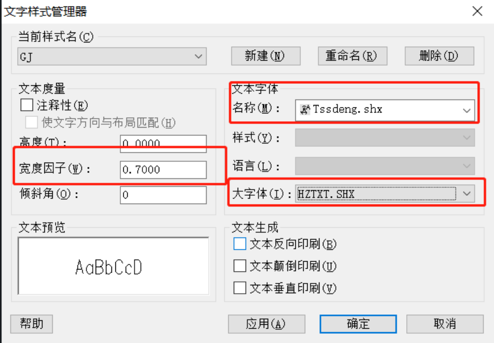

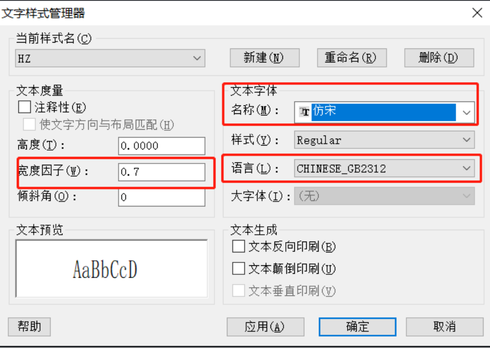

文字的样式,可以在标注样式管理器中点击“文字”设置栏,也可在格式-文字样式中设置。“文字样式”后面三个小点,可新建汉字、非汉字、钢筋字体等内容。
CAD制图汉字字体中 ,文本宜使用“仿宋”字体,语言为“CHINESE_GB2312”,宽度因子取值0.7-0.8;

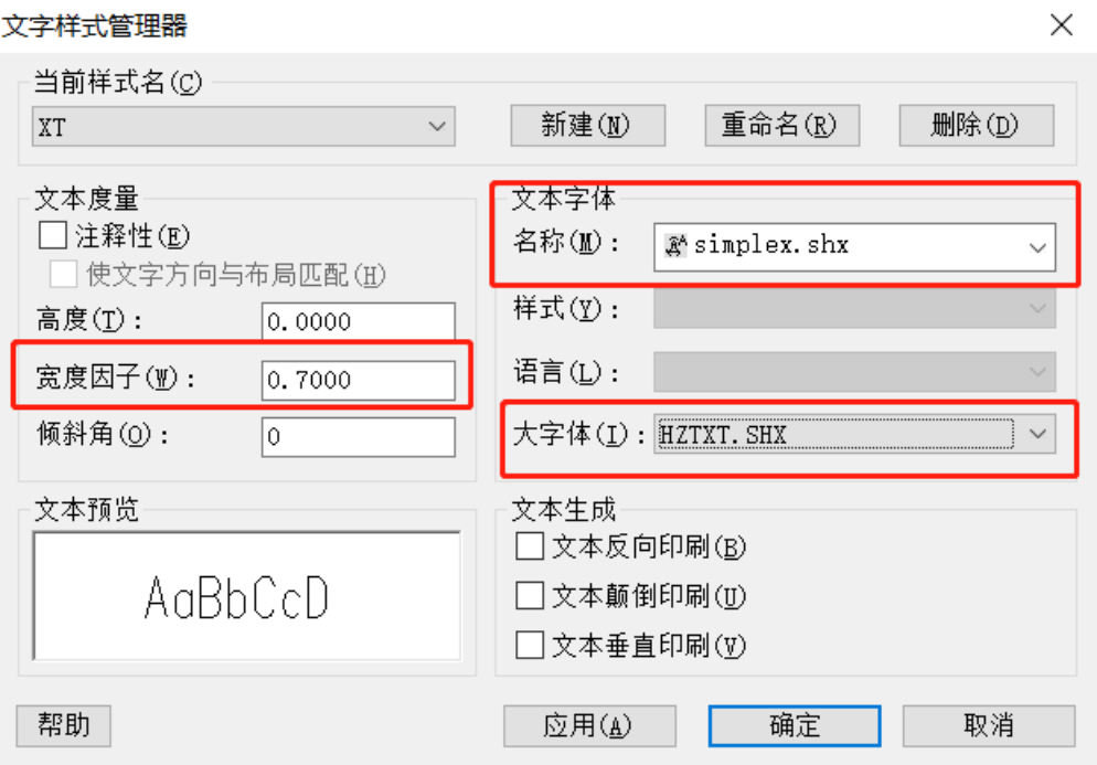

非汉字及钢筋字体
的文本字体宜采用“SIMPLEX.SHX”和“TSSDENG.SHX”;
大字体
宜采用“HZTXT.SHX”。
ps:钢筋字体可百度下载TSSDENG,导入CAD安装文件字体库fonts文件夹中,采用单行文字注写。

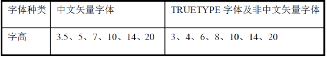

按照规范要求设置文字常用字体大小。

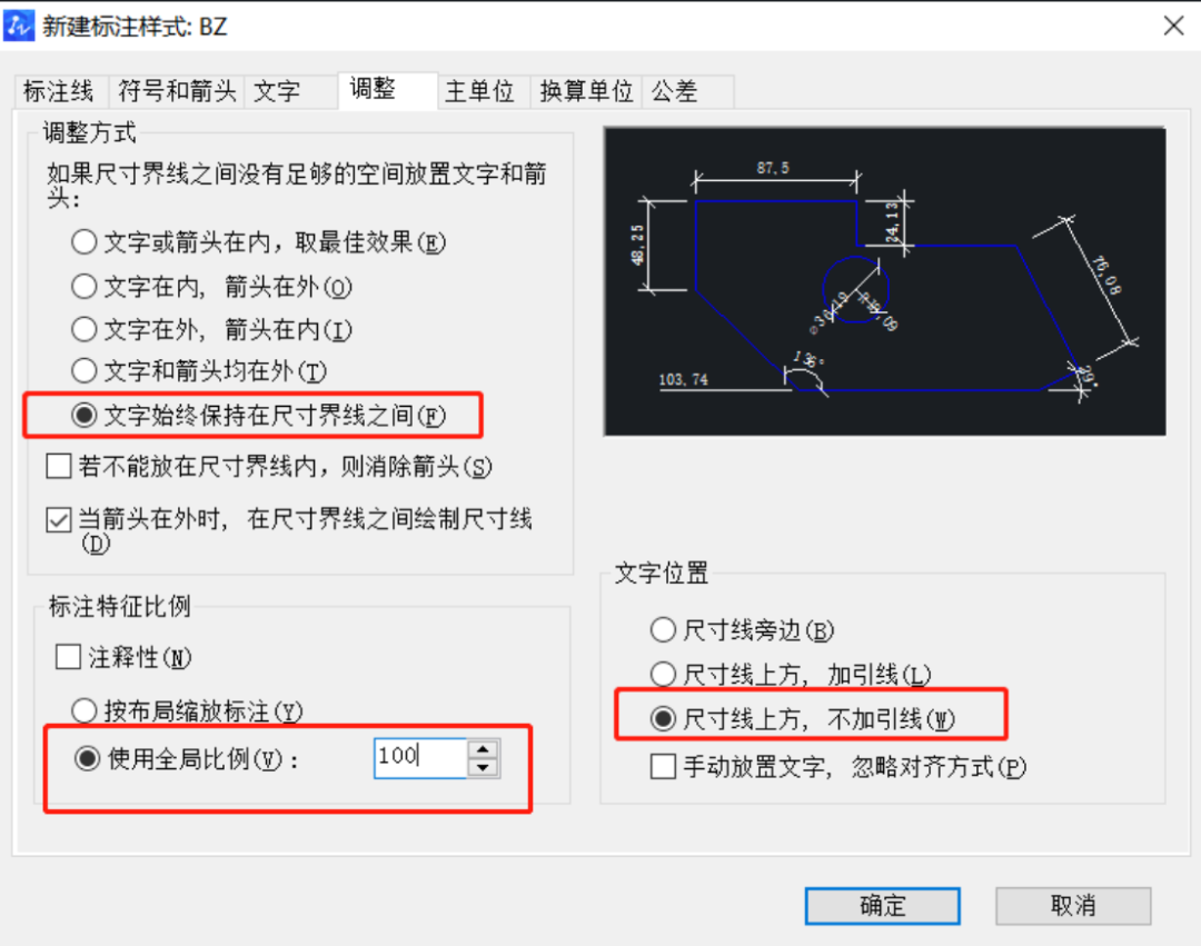

“调整” 中选择“文字始终保持在尺寸线之间”的调整方式,文字选择“尺寸线上方,不加引线”,这样的设定,是防止标注文字比标注尺寸大的时候,标注出的数字会自动调整位置,按照实际情况通常手动调整更加方便美观,根据绘图要求设置全局比例。

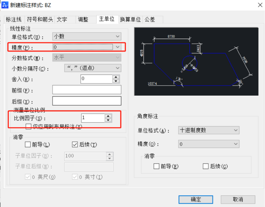

04 设置线性标注的精度和比例因子
点击“主单位”选项,“精度”选“0”,“比例因子”设置为“1”。
最后一步别忘了将新建及修改好的尺寸标注样式“置为当前”。
