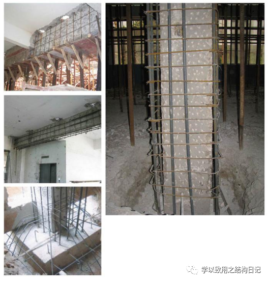

1.增大截面加固法
概念:增大原构件截面面积并增配钢筋,以提高其承载力和刚度,或改变其自振频率的一种直接加固法。也称为外包混凝土加固法。
适用范围: 适用范围广,用于梁、板、柱、墙等构件及一般构筑物的加固,特别是原截面尺寸显著偏小及轴压比明显偏高的构件加固。
被加固构件界面处理:
①对梁柱类构件,在原砼表面打毛后,只要喷涂界面胶即可;
②对大面积的墙、板,除打毛和喷涂界面胶外,还需种植剪切销钉。剪切销钉数量一般可按构造要求确定
优点:施工工艺简单、适应性强,并具有成熟的设计和施工经验。可广泛用于梁、板、柱、墙、基础、屋架等混凝土构件的加固。
缺点:现场施工的湿作业时间长,对生产和生活有一定的影响,且加固后的建筑物净空有一定的减小

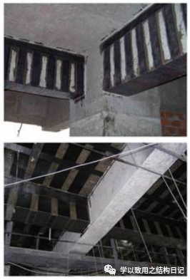

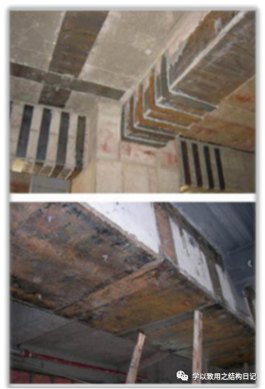

2.粘贴碳纤维布(纤维复合材法)
概念:采用粘接剂,将纤维复合材粘贴在原构件的混凝土表面,使之形成具有整体性的复合截面以提高其承载力和延性
适用范围:适用于钢筋混凝土受弯、轴心受压、大偏心受压及受拉构件的加固
优点:具有耐腐浊、耐潮湿、几乎不增加结构自重、耐用、维护费用较低。碳纤维轻、薄,不需要大型施工机械,运输储存、施工简便,同样工程量,粘贴碳纤维施工工期短;碳纤维布具有柔韧性,能够包裹复杂外形的构件。
缺点:需要专门的防火处理,纤维复合材料的有效锚固问题。

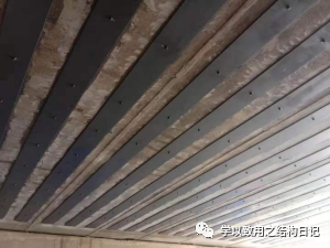

3.粘贴钢板加固法
概念:采用粘接剂,将钢板粘贴在钢筋混凝土结构物的受拉区域薄弱部位,使之与结构物形成整体,用以代替需增设的补强钢筋,通过钢板与补强结构的共同作用,提高其刚度,限制裂缝开展,改善钢筋及混凝土的应力状态,提高承载能力
适用范围:适用于钢筋混凝土受弯、斜截面受剪、受拉及大偏心受压构件的加固,构件截面内力存在拉压力变化时慎用。承受静力作用且处于正常湿度环境中的受弯或受拉构件的加固均可考虑用此方法加固。
优点:施工快速、现场无湿作业或仅有抹灰等少量湿作业,对生产和生活影响小,且加固后对原结构外观和原有净空无显著影响 ,同时提高了强度和刚度。
缺点:加固效果在很大程度上取决于胶粘工艺与操作水平,有机胶的耐久性和耐火性问题需要重点关注,同时钢板需进行防腐、防火处理。

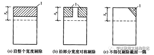

4.置换混凝土加固法
概念:对原有混凝土部分进行置换
适用范围:本方法适用于承重构件受压区混凝土强度偏低或有严重缺陷的局部加固。
置换构造要求:
置换用混凝土的强度等级:应比原构件混凝土提高一级,且不应低于C25。
置换深度:板不小于40mm,梁柱采用人工浇筑时不小于60mm,喷射混凝土不小于50mm。
置换长度:根据实际长度确定,对于非全长置换,还应该往左右延伸不小100mm的长度。
置换部位:构件截面受压区内,对梁的混凝土置换,若不对称地剔除被置换混凝土,可能造成梁截面受力不均匀或传力偏心,因此,规定不允许仅剔除截面的一隅。

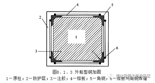

5.外粘型钢加固法
概念∶ 对钢筋混凝土梁、柱外包型钢、扁钢焊成构架并灌注结构胶粘剂,以达到整体受力,共同工作的加固方法。
适用范围∶适用于梁、柱、桁架、墙及框架节点加固。
优点∶受力可靠,能显著改善结构性能,对使用空间影响小。
缺点∶施工要求较高,外露钢件应进行防火、防腐处理。
