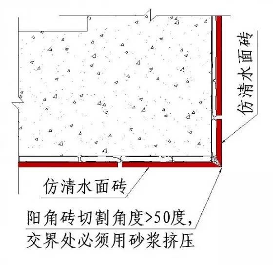

  一、面砖做法
  外墙仿清水墙面砖节点施工工艺说明:
  1.外墙面用1:3水泥砂浆粉刷,两次成活,粉刷层厚度≥15mm,以提高墙身自防水能力。
  2.外墙面砖根据设计要求按照规格、品种、颜色及比例等进行搭配,用水泥砂浆或专用粘贴剂粘贴,砖缝一般为8~10mm(宜为9mm)。
  3.贴外墙面砖前应提早一天将墙体粉刷及面砖浇水湿润,勾缝的深度宜凹进2~3mm。禁止在雨天或墙面过湿时进行勾缝,以免今后泛碱流白浆现象。勾缝完毕后外墙面应立即用塑料薄膜覆盖进行保护,预防污染和雨淋。
  4.外墙面砖排版见节点图。
  5.勾缝宜采用半干粉或挤浆工艺施工。
  6.若设计对砖缝颜色有特殊要求时,勾缝材料可另行调整方案。

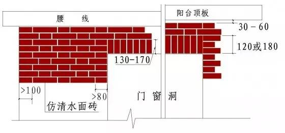

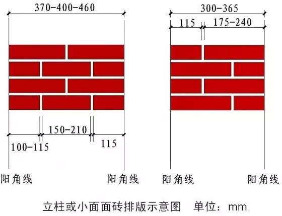

说明:
  1.在排版时,阳角砖必须大于100mm,窗间墙阳角面砖大于80mm;
  2.外墙线脚下窗顶上竖砖长度控制在130-170mm之间调整;
  3.外墙阳台顶下的门窗顶竖砖长度控制在120或180mm,阳台板下部预留30~60mm。

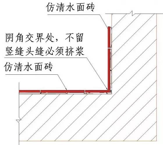

说明:
  两个面的面砖在阳角交接时,交界角切割角度大于50度,拼接时必须用砂浆挤压,使交界处不留空隙;
  两个面的面砖在阴角交接收头时,留一条竖缝或不留竖缝采用砂浆挤压,必须做到交界处不留空隙。

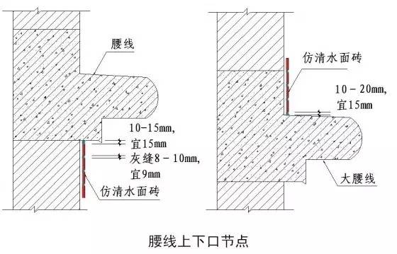

说明:
  面砖在粘贴时,在面砖与上腰线之间留出10-15mm(宜15mm),线条上涂料跟下5mm,面砖与下腰线之间留出10-20mm(宜15mm)。

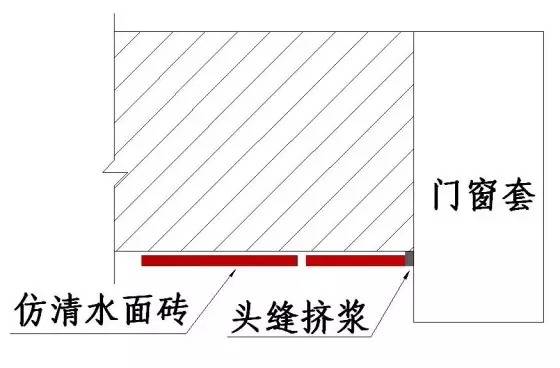

说明:
  面砖与门窗套交接处必须头缝挤浆,不留空隙。
↑面砖阴角收头(1)
↑面砖阴角收头(2)

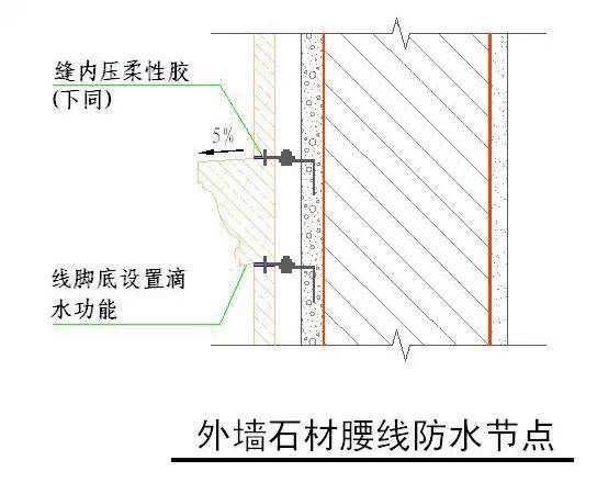

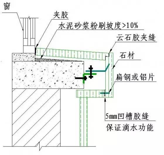

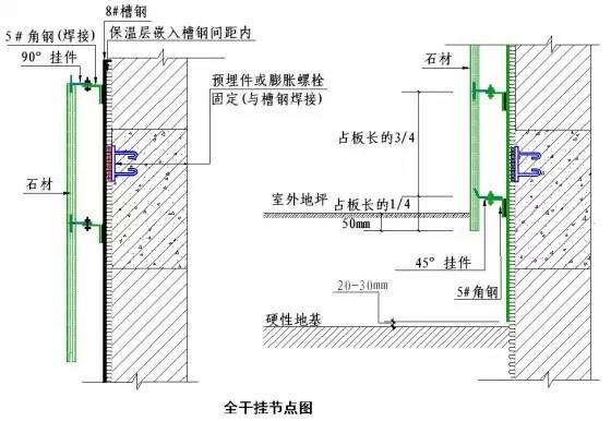

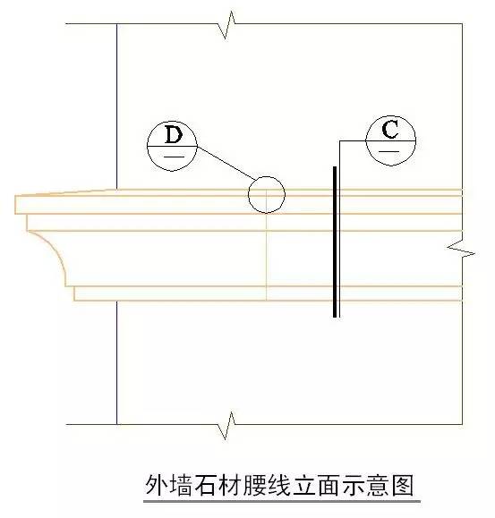

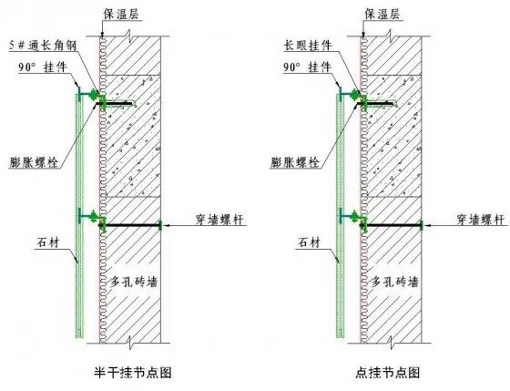

  二、干挂石材做法
  干挂石材节点施工工艺说明:
  1.所有骨架钢材需热镀锌处理。
  2.挂扣件扁钢及螺栓需热镀锌处理或为不锈钢挂件。
  3.焊缝必须饱满牢固。
  4.钢架焊接处必须除锈后涂刷两道防锈漆然后涂银粉漆处理。
  5.膨胀螺栓抗拔要求必须符合规范和设计要求。

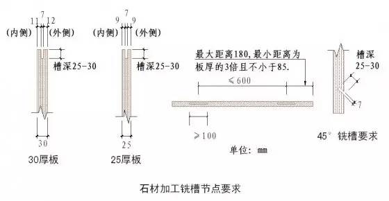

  6.石材短槽必须机械开槽,保证槽缝宽度符合设计要求,严禁现场手提切割机开槽。

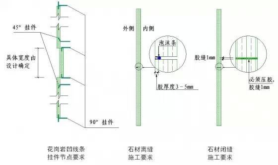

  7.不离缝石材板缝需夹胶和座胶时横竖缝内的胶浆必须饱满完整。
  8.石材板面需打胶时,胶缝宽窄必须一致,胶缝边缘平滑挺直无毛边。
  9.干挂石材厚度为25mm时,单块板平方面积不宜大于1平方米。
  10.干挂石材厚度大于25mm时,单块板平方面积不宜大于1.5平方米。
  注:(1)室外花岗岩最低处必须低于室外地坪50,预防室外地面沉降时花岗岩露边; (2)槽钢离开硬性地面20-30mm。
   注:膨胀螺栓横向间距根据板材调整,但最大间距不得大于1000mm。

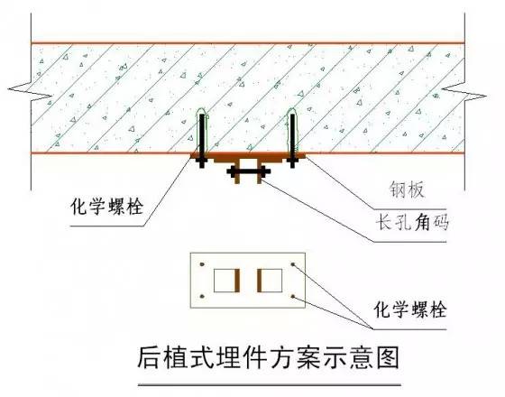

说明:
  后植式埋件方案,要求钢板和角码先在工厂焊接加工,整体热镀锌完成后,进行现场安装。
↑预埋槽式埋件方案图(一)
↑预埋槽式埋件方案图(二)

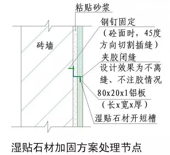

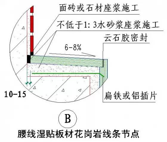

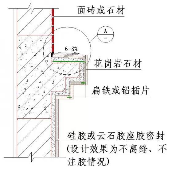

  三、湿贴石材做法

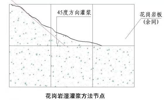

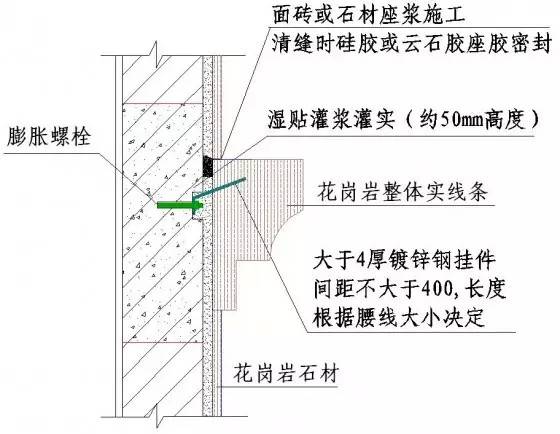

  湿贴灌浆花岗岩石材施工说明:
  1.石材挂板用双股18#铜丝或钢丝钩与墙面固定,墙面用手提切割机从上而下或45度方向切槽缝,用钢钉插入缝内,单块石材板纵向长度大于300mm时不得少于两处挂点。

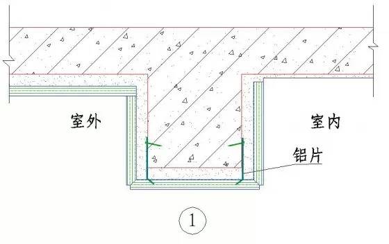

  2.门窗洞及梁底朝天板应作铝片或扁铁侧面加固方案施工。
  3.石材墙面设计要求打明胶时,板缝开三角槽缝或开小凹槽施工。
  4.石材板内灌水泥砂浆前墙体浇水湿润,要求水泥砂浆配比不得低于 1:3,拌制完的砂浆以有较好的流动性为宜。
  5.灌水泥砂浆时要求成45度方向灌实,所有腰线顶面板及压顶板严禁半干粉砂浆铺板,必须使用流动的水泥砂浆铺贴面板。
  6.石材墙面打胶宽度由设计确定,胶缝宽窄一致,无毛边。
  7.墙面需做外保温时,石材不宜用湿灌浆方案施工。
↑门窗洞及梁底朝天板铺贴加固节点
↑腰线湿贴整体花岗岩线条节点
注:
  线脚压顶板与墙体之间预留10-15mm,施工时,压顶板从外向墙根方向挤压施工,使水砂浆从该预留缝中挤出,未饱满处用原浆灌实,压顶板定位后,将挤出砂浆清理。

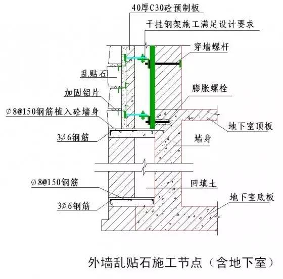

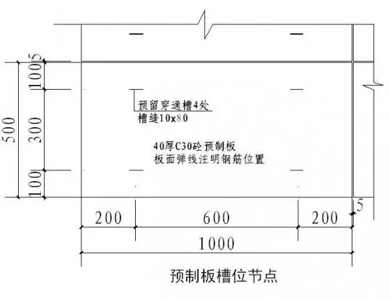

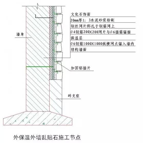

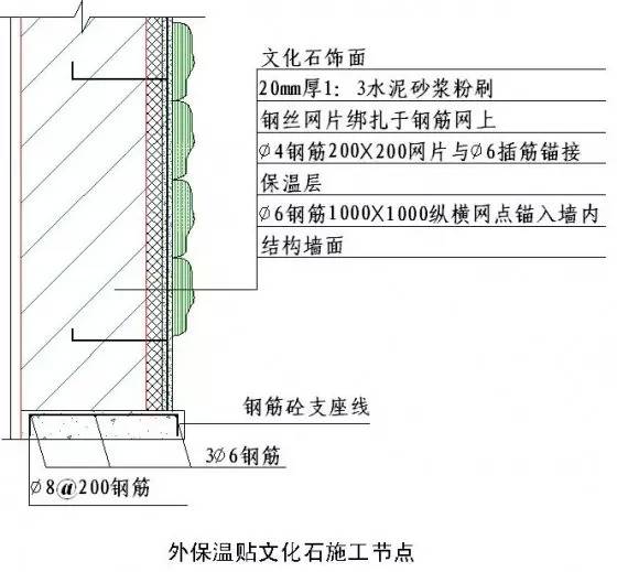

  四、湿贴文化石、乱贴石做法
说明:
  1.墙体为多孔砖砌体时,砌墙时预留φ6钢筋,如未作预留,应将钢筋惯穿至室内墙面锚接。
  2.墙体为砼面时,可选用植筋方案施工。

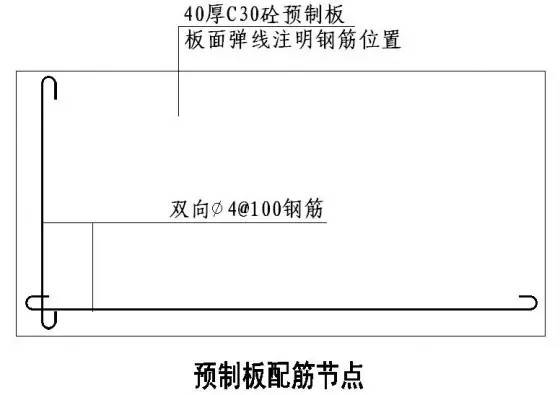

  3.文化石饰面高度超过一层时,在二层圈梁部位增设一道钢筋砼支座线,如有饰面要求,可选用暗设方案施工。

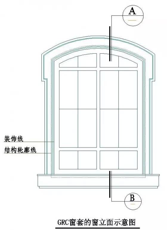

  五、门窗与腰线部位

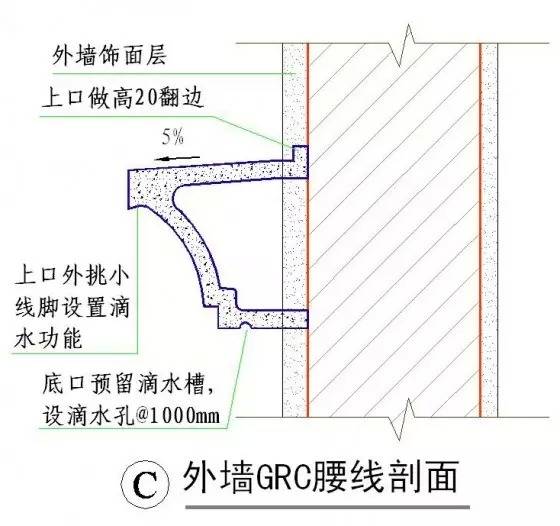

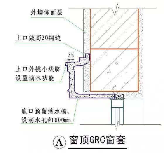

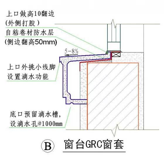

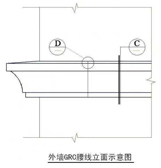

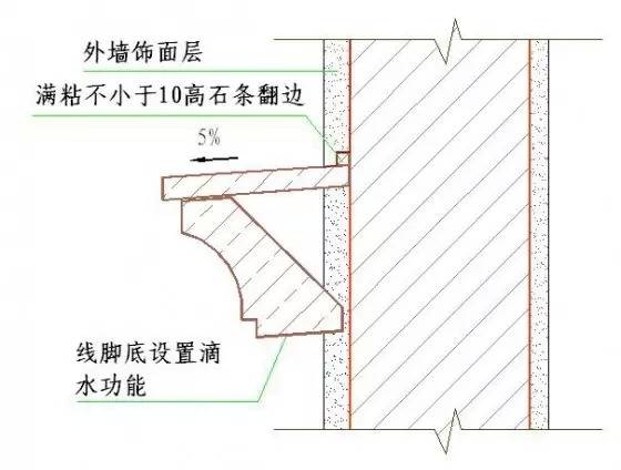

  GRC装饰线改进方案说明:
  1.所有GRC装饰线必须保证上平面有坡度,下有滴水功能;
  2.GRC拼接处保证不渗水;
  3.所有GRC预埋固定铁件必须为热镀锌。
  说明:
  1.GRC压顶板制作时预制完成槽缝;
  2.石材加工时切割槽缝;
  3.安装时槽缝内填满柔性胶。

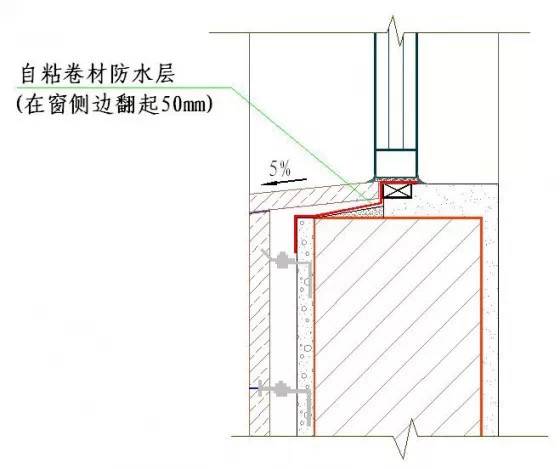

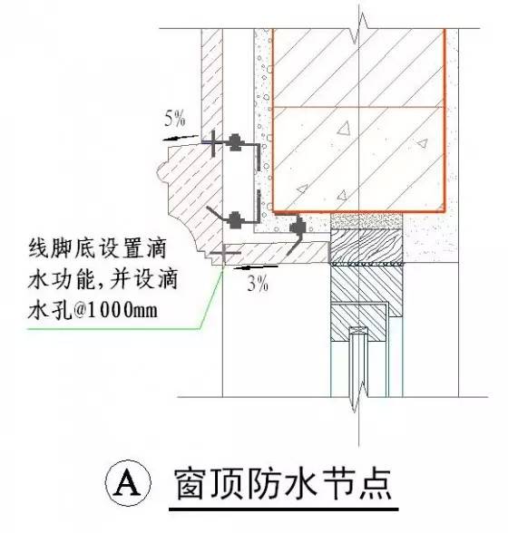

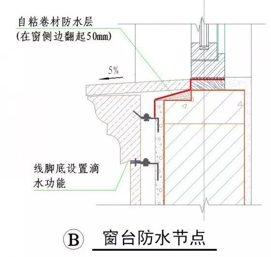

  干挂石材窗防水节点

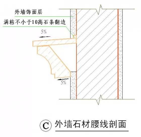

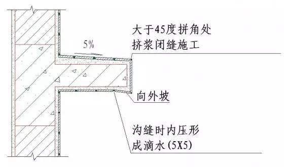

  说明:

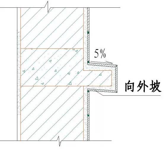

  1.所有腰线必须保证上平面有坡度,下有滴水功能;
  2.腰线拼接处保证不渗水。
↑窗台防水节点(有附框)
↑窗台防水节点(无附框)
↑石材腰线施工节点
  注:室外花岗岩窗台及线脚基层水泥砂浆粉刷坡度大于10%。

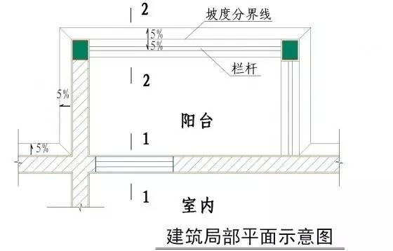

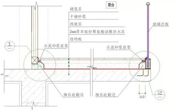

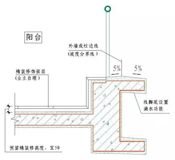

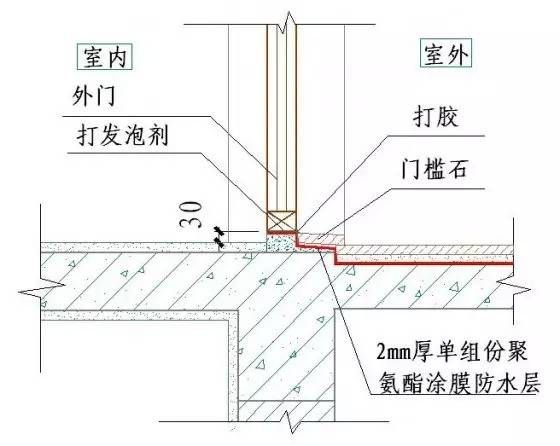

  六、阳台露台部位

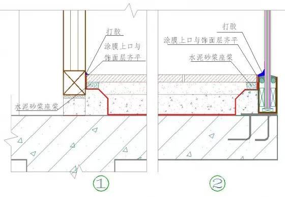

↑室外门安装及门槛石铺装及防水节点
  说明:
  外门框安装时,门框底口高出室内毛坯房交付地面30mm。
  说明:
  1.阳台上翻梁与外线条分别设内外排水坡;
  2.在扶手栏杆内侧做企口,高差不小于20;
  3.设置阳台栏杆高度时,要预留出精装修饰面高度,栏杆高度必须符合规范要求。
↑玻璃幕墙构造的阳台防水做法
↑玻璃幕墙构造的阳台防水做法节点
