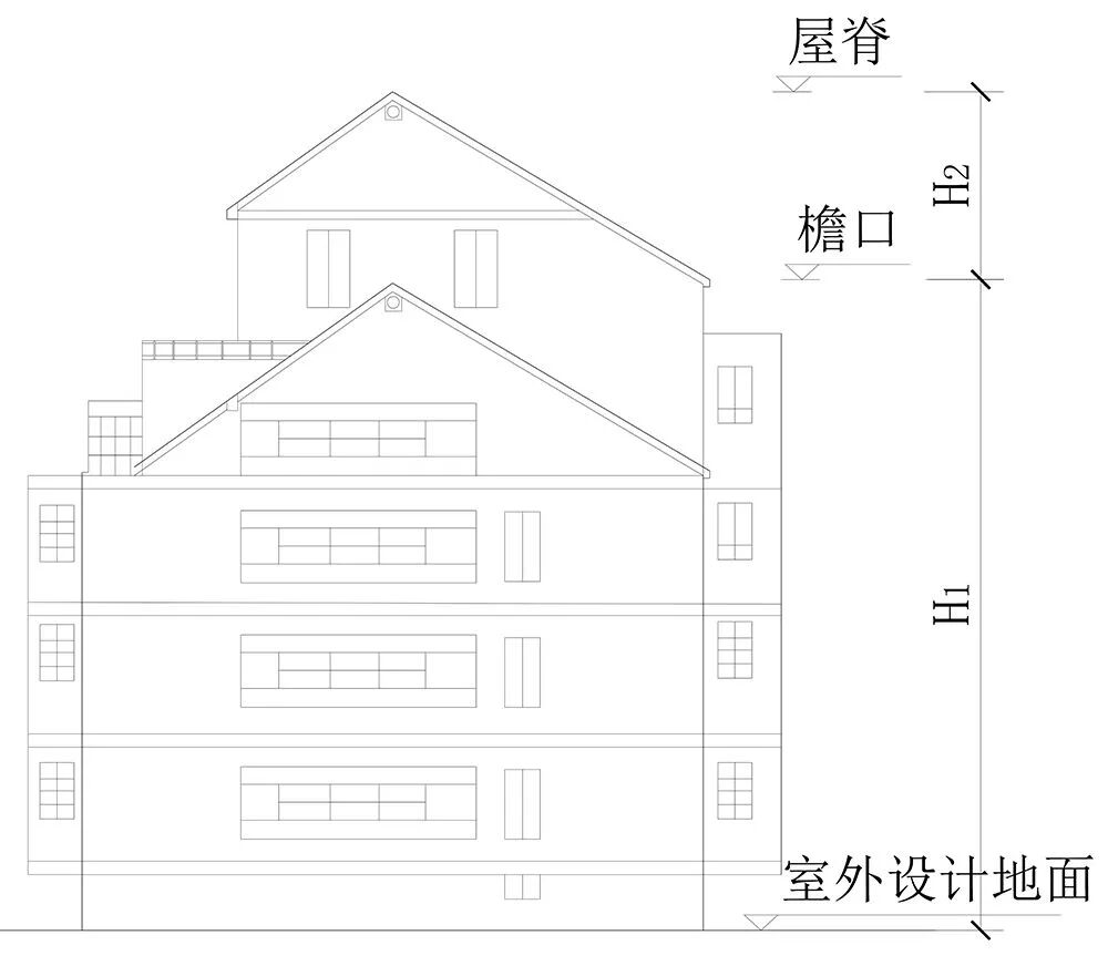

1. 坡屋面
建筑屋面为坡屋面时,建筑高度应为建筑室外设计地面至其檐口与屋脊的平均高度。建筑高度=H1+(1/2)H2
2. 平屋面
建筑屋面为平屋面(包括有女儿墙的平屋面)时,建筑高度应为建筑室外设计地面至其屋面面层的高度。
3. 多种屋面
同一座建筑有多种形式的屋面时,建筑高度应按上述方法分别计算后,取其中最大值。

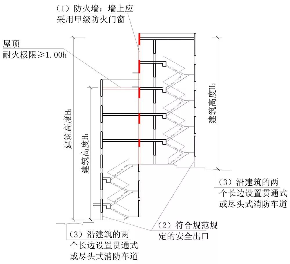

4. 台阶式地坪
1)分别计算各自的高度
需同时具备以下三个条件:
当位于不同地坪上的同一建筑之间有防火墙分隔。
各自有符合规范规定的安全出口。
可沿建筑的两个长边设置贯通式或尽头式消防车道。
建筑高度为H1、H2。
2)取建筑高度最大值
上述三个条件有一个不满足时,应按其中建筑高度最大者确定该建筑的建筑高度。建筑高度为H3。

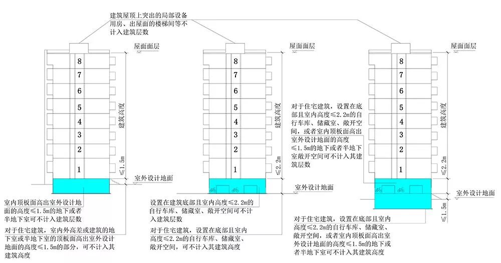

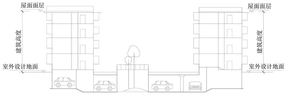

5. 三种不计入高度的特殊情况
1)辅助用房占屋面面积不大于1/4者,可不计入计算高度。
2)住宅建筑中设置在底部且室内高度不大于2.2m的自行车库、储藏室、敞开空间,可不计入计算高度。
3)住宅建筑中室内外高差或建筑的地下或半地下室的顶板面高出室外设计地面的高度不大于1.5m的部分,可不计入计算高度。
二、建筑层数计算
1.建筑层数应按建筑的自然层计算。
2. 三种可不计入建筑层数的特殊情况
1)室内顶板面高出室外设计地面的高度不大于1.5m的地下或半地下室。
2)设置在建筑底部且室内高度不大于2.2m的自行车库、储藏室、敞开空间。
3)建筑屋顶上突出的局部设备用房、出屋面的楼梯间等。
