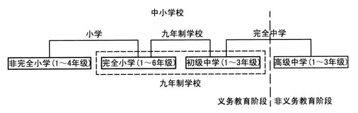

定义及类型
1、中小学校
中小学校泛指对青、少年实施初等教育和中等教育的学校,包括完全小学、非完全小学、初级中学、高级中学、完全中学、九年制学校等各种学校。
完全小学:对儿童、少年实施初等教育的场所,共有6个年级,属义务教育。
非完全小学:对儿童实施初等教育基础教育阶段的场所,设1年级~4年级,属义务教育。
初级中学 :对青、少年实施初级中等教育的场所,共有3个年级,属义务教育。
高级中学:对青年实施高级中等教育的场所,共有3个年级。
完全中学:对青、少年实施中等教育的场所,共有6个年级,含初级中学和高级中学教育的                    学校。其中,1年级~3年级属义务教育。
九年制学校:对儿童、青少年连续实施初等教育和初级中等教育的学校,共有9个年级,其                       中完全小学6个年级,初级中学3个年级。属义务教育。

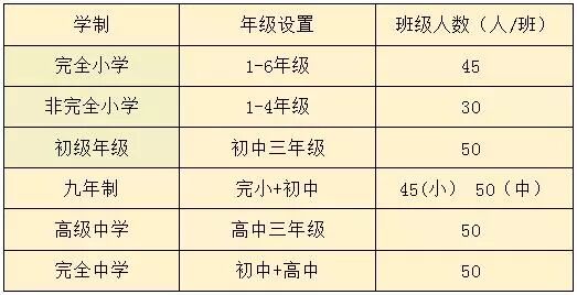

2、每班人数

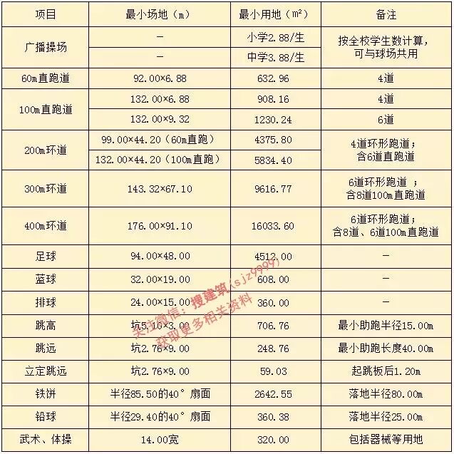

(2)、体育用地
体育用地应包括:体操项目及武术项目用地、田径项目用地、球类用地和场地间的专用甬路等。设400m环形跑道时,宜设8条直跑道。
中小学校体育用地的设置应符合下列规定:
      1 各类运动场地应平整,在其周边的同一高程上应有相应的安全防护空间。
      2 室外田径场及足球、篮球、排球等各种球类场地的长轴宜南北向布置。长轴南偏东宜小于20°,南偏西宜小于10°。
      3 相邻布置的各体育场地间应预留安全分隔设施的安装条件。
      4 中小学校设置的室外田径场、足球场应进行排水设计。室外体育场地应排水通畅。
      5 中小学校体育场地应采用满足主要运动项目对地面要求的材料及构造做法。
      6 气候适宜地区的中小学校宜在体育场地周边的适当位置设置洗手池、洗脚池等附属设施。

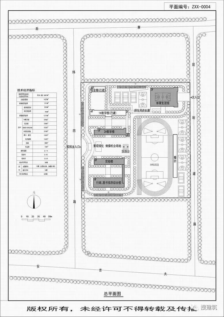

3总体规划原则
1、教学用房、教学辅助用房、行政用房、服务用房、运动场地等应分区明确、布局合理、联系方便且互不干扰。
2、教学、图书、实验楼应布置在校园中安静的部位,并有良好的朝向。
3、办公部分应安排在对外联系便捷、对内管理方便的位置。
4、生活服务用房,为保障对外联系方便,及不干扰校内正常活动,应设独立出入口。
5、体育用房应接近室外体育活动场地,形成体育活动区。

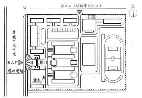

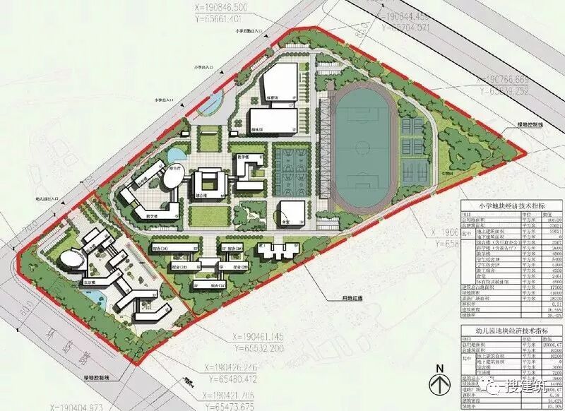

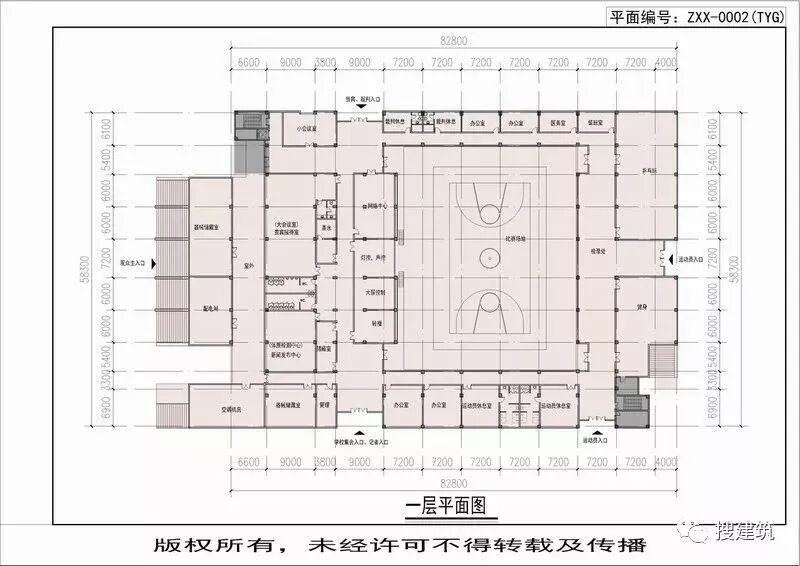

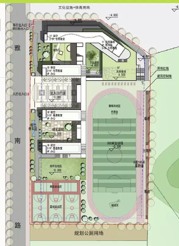

4总平面
1、中小学校的总平面设计应包括总平面布置、竖向设计及管网综合设计。总平面布置应包括建筑布置、体育场地布置、绿地布置、道路及广场、停车场布置等。
2、各类教室的外窗与相对的教学用房或室外运动场地边缘间的距离不应小于25m。
3、中小学校的总平面设计应根据学校所在地的冬夏主导风向合理布置建筑物及构筑物,有效组织校园气流,实现低能耗通风换气。
4、中小学校的广场、操场等室外场地应设置供水、供电、广播、通信等设施的接口。
4校园出入口
1、中小学校的校园应设置2个出入口。出入口的位置应符合教学、安全、管理的需要,出入口的布置应避免人流、车流交叉。有条件的学校宜设置机动车专用出入口。
2、中小学校校园出入口应与市政交通衔接,但不应直接与城市主干道连接。校园主要出入口应设置缓冲场地。

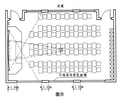

5、各教室前端侧窗窗端墙的长度不应小于1.00m。窗间墙宽度不应大于1.20m。
6、教学用房的窗应符合下列规定:
  1.教学用房中,窗的采光应符合现行国家标准《建筑采光设计标准》GB/T 50033的有关规定,并应符合《中小学建筑设计规范》中采光的规定;
  2.教学用房及教学辅助用房的窗玻璃应满足教学要求,不得采用彩色玻璃;
  3.教学用房及教学辅助用房中,外窗的可开启窗扇面积应符合中小学建筑规范采光及通风换气的规定;
  4.教学用房及教学辅助用房的外窗在采光、保温、隔热、散热和遮阳等方面的要求应符合国家现行有关建筑节能标准的规定。

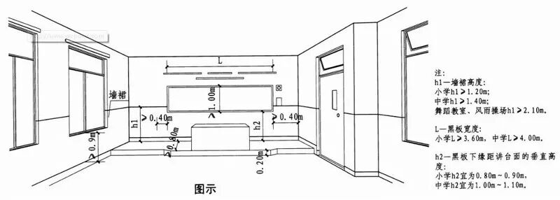

8、教学用房及学生公共活动区的墙面宜设置墙裙,墙裙高度应符合下列规定:
  1.各类小学的墙裙高度不宜低于1.20m;
  2.各类中学的墙裙高度不宜低于1.40m;
  3.舞蹈教室、风雨操场墙裙高度不应低于2.10m。
9、教学用房内设置黑板或书写白板及讲台时,其材质及构造应符合下列规定:
  1.黑板的宽度应符合下列规定:
    1)小学不宜小于3.60m;
    2)中学不宜小于4.00m;
  2.黑板的高度不应小于1.00m;
  3.黑板下边缘与讲台面的垂直距离应符合下列规定:
    1)小学宜为0.80m~0.90m;
    2)中学宜为1.00m~1.1Om;
  4.黑板表面应采用耐磨且光泽度低的材料;
  5.讲台长度应大于黑板长度,宽度不应小于0.80m,高度宜为0.20m。其两端边缘与黑板两端边缘的水平距离分别不应小于0.40m。

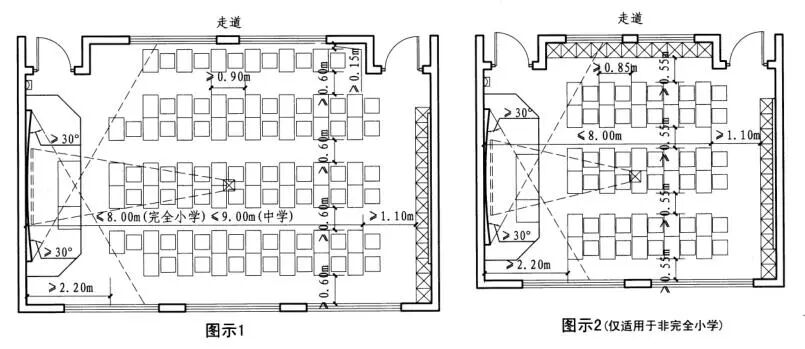

2普通教室
1、教室容纳人数:小学45人,中学50人
2、普通教室冬至日满窗日照不应少于2h。
3、普通教室内单人课桌的平面尺寸应为0.60m×0.40m。
4、普通教室内的课桌椅布置应符合下列规定:
  1.中小学校普通教室课桌椅的排距不宜小于0.90m,独立的非完全小学可为0.85m;
  2.最前排课桌的前沿与前方黑板的水平距离不宜小于2.20m;
  3.最后排课桌的后沿与前方黑板的水平距离应符合下列规定:
    1)小学不宜大于8.00m;
    2)中学不宜大于9.00m;
  4.教室最后排座椅之后应设横向疏散走道;自最后排课桌后沿至后墙面或固定家具的净距不应小于1.10m;
  5.中小学校普通教室内纵向走道宽度不应小于0.60m,独立的非完全小学可为0.55m;
  6.沿墙布置的课桌端部与墙面或壁柱、管道等墙面突出物的净距不宜小于0.15m;
  7.前排边座座椅与黑板远端的水平视角不应小于30°。

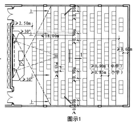

3合班教室
1、合班教室各类小学宜配置能容纳2个班的合班教室。
2、各类中学宜配置能容纳一个年级或半个年级的合班教室。
3、容纳3个班及以上的合班教室应设计为阶梯教室。
4、阶梯教室梯级高度依据视线升高值确定。阶梯教室的设计视点应定位于黑板底边缘的中点处。前后排座位错位布置时,视线的隔排升高值宜为0.12m。
5、合班教室课桌椅的布置应符合下列规定:
   1.每个座位的宽度不应小于0.55m,小学座位排距不应小于0.85m,中学座位排距不应小于0.90m;
   2.教室最前排座椅前沿与前方黑板间的水平距离不应小于2.50m,最后排座椅的前沿与前方黑板间的水平距离不应大于18.00m;
   3.纵向、横向走道宽度均不应小于0.90m,当座位区内有贯通的纵向走道时,若设置靠墙纵向走道,靠墙走道宽度可小于0.90m,但不应小于0.60m;
   4.最后排座位之后应设宽度不小于0.60m的横向疏散走道;
   5.前排边座座椅与黑板远端间的水平视角不应小于30°。
6、当合班教室内设置视听教学器材时,宜在前墙安装推拉黑板和投影屏幕(或数字化智能屏幕),并应符合下列规定:
   1.当小学教室长度超过9.00m,中学教室长度超过10.00m时,宜在顶棚上或墙、柱上加设显示屏;学生的视线在水平方向上偏离屏幕中轴线的角度不应大于45°,垂直方向上的仰角不应大于30°;
   2.当教室内,自前向后每6.00m~8.00m设1个显示屏时,最后排座位与黑板间的距离不应大于24.00m;学生座椅前缘与显示屏的水平距离不应小于显示屏对角线尺寸的4倍~5倍,并不应大于显示屏对角线尺寸的10倍~11倍;
   3.显示屏宜加设遮光板。

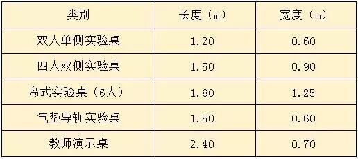

科学教室、实验室
1、中小学校至少应有1间科学教室或生物实验室的室内能在冬季获得直射阳光。
2、实验桌平面尺寸
3、实验桌布置

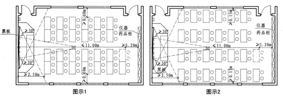

实验桌的布置应符合下列规定:
   1)双人单侧操作时,两实验桌长边之间的净距不应小于0.60m;四人双侧操作时,两实验桌长边之间的净距不应小于1.30m;超过四人双侧操作时,两实验桌长边之间的净距不应小于1.50m;
   2)最前排实验桌的前沿与前方黑板的水平距离不宜小于2.50m;
   3)最后排实验桌的后沿与前方黑板之间的水平距离不宜大于11.00m;
   4)最后排座椅之后应设横向疏散走道;自最后排实验桌后沿至后墙面或固定家具的净距不应小于1.20m;
   5)双人单侧操作时,中间纵向走道的宽度不应小于0.70m;四人或多于四人双向操作时,中间纵向走道的宽度不应小于0.90m;
   6)沿墙布置的实验桌端部与墙面或壁柱、管道等墙面突出物间宜留出疏散走道,净宽不宜小于0.60m;另一侧有纵向走道的实验桌端部与墙面或壁柱、管道等墙面突出物间可不留走道,但净距不宜小于0.15m;
   7)前排边座座椅与黑板远端的最小水平视角不应小于30°。

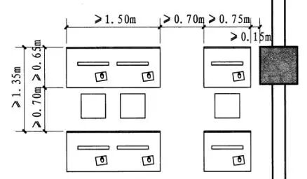

计算机教室
计算机教室的课桌椅布置应符合下列规定:
 1 单人计算机桌平面尺寸不应小于0.75m×0 .65m。前后桌间距离不应小于0.70m;
 2 学生计算机桌椅可平行于黑板排列;也可顺侧墙及后墙向黑板成半围合式排列;
 3 课桌椅排距不应小于1.35m;
 4 纵向走道净宽不应小于0.70m;
 5 沿墙布置计算机时,桌端部与墙面或壁柱、管道等墙面突出物间的净距不宜小于0.15m。

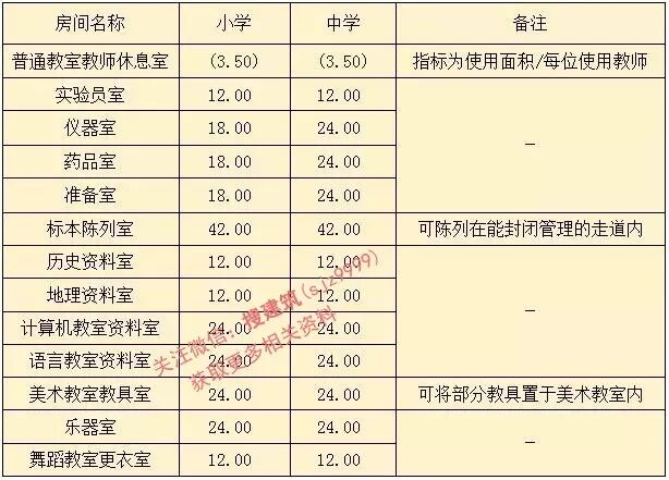

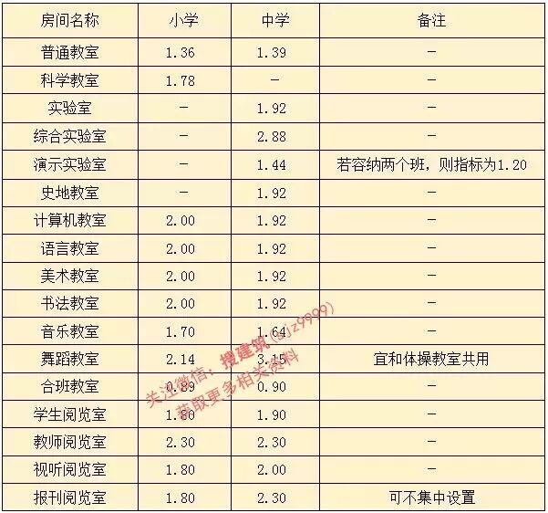

7主要教学用房及教学辅助用房面积指标及净高
1、主要教学用房使用面积指标(㎡/每座)
注:1 表中指标是按完全小学每班45人、各类中学每班50人排布测定的每个学生所需使用面积;如果班级人数定额不同时需进行调整,但学生的全部座位均必须在“黑板可视线”范围以内;
2 体育建筑设施、劳动教室、技术教室、心理咨询室未列入此表,另行规定;
3 任课教师办公室未列入此表,应按每位教师使用面积不小于5.0㎡计算。
2、主要教学辅助用房面积指标(㎡/每间)
注:除注明者外,指标为每室最小面积。当部分功能移入走道或教室室,指标作相应调整。

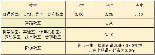

3、主要教学用房的最小净高(m)

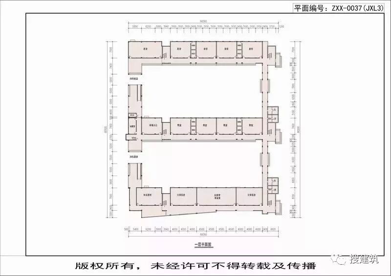

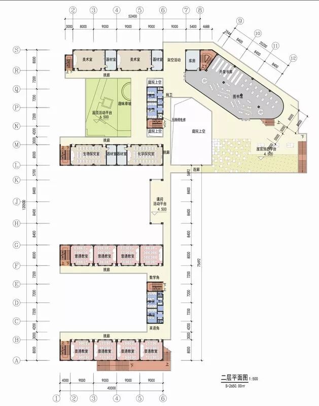

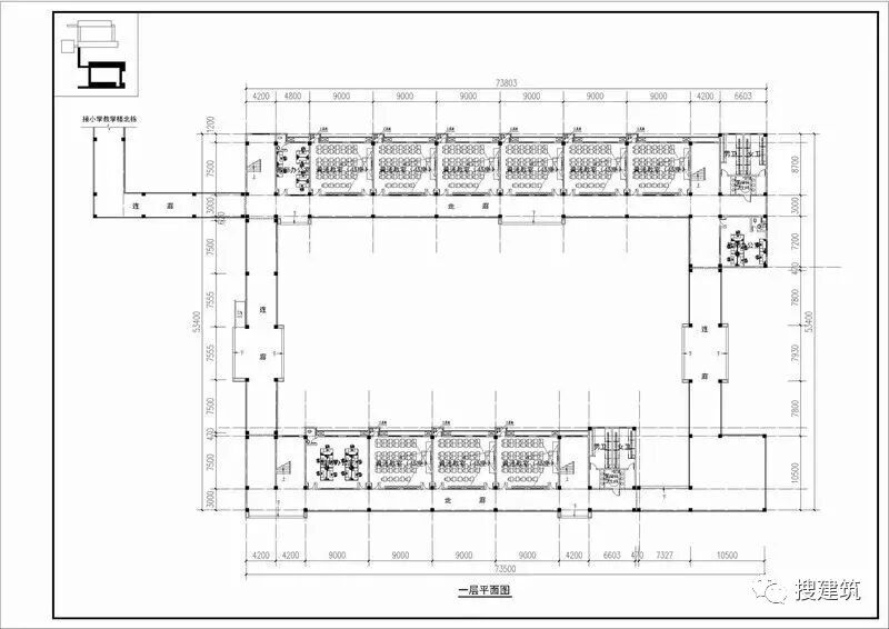

教学用房平面组合形式
1、内廊组合
沿走廊的两侧排列组成两组教室,并在走廊的端部安排为本组教室服务的卫生间,楼梯或班主任办公室等。
优点:教室集中,面积比较紧凑,内部交通路线较短。房间进深大而外墙少,结构简单、管道集中。
缺点:教室干扰大、一部分教室朝向差,走廊采光不足。
2、外廊组合
外廊组合是目前广泛采用的一种基本方式。
沿走廊一侧排列教室,卫生间、办公室及楼梯间等房间组成外廊式。
特点:通风、采光条件均较好,教室相互干扰小,外廊视野开阔与庭园空间联系紧密。
一般采用南外廊较多。
3、组团式组合
是一种教学综合空间单元的组合,即将同一年级的教室、休息室、存物室、卫生间及教师休息室等房间组成一个有机的独立组团。
特点:单元内环境安静干扰少,交通路线短,便于采光通风,也容易分班级活动场地,尤其适用于小学校。

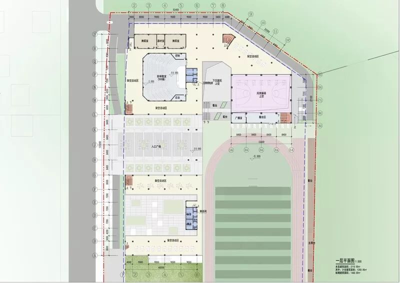

体育建筑设施
体育建筑设施包括风雨操场、游泳池或游泳馆。体育建筑设施的位置应邻近室外体育场,并宜便于向社会开放。
1、风雨操场
  1.风雨操场应附设体育器材室,也可与操场共用一个体育器材室,并宜附设更衣室、卫生间、浴室。教职工与学生的更衣室、卫生间、淋浴室应分设。
  2.当风雨操场无围护墙时,应避免眩光影响。有围护墙的风雨操场外窗无避免眩光的设施时,窗台距室内地面高度不宜低于2.10m。窗台高度以下的墙面宜为深色。

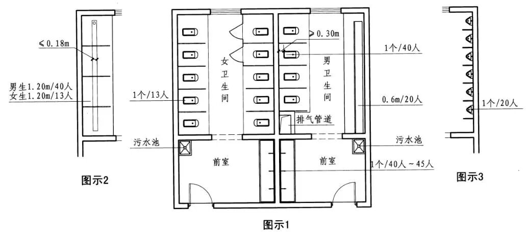

2卫生间
教学用建筑每层均应分设男、女学生卫生间及男、女教师卫生间。学校食堂宜设工作人员专用卫生间。当教学用建筑中每层学生少于3个班时,男、女生卫生间可隔层设置。
1、卫生间位置应方便使用且不影响其周边教学环境卫生。
在中小学校内,当体育场地中心与最近的卫生间的距离超过90.00m时,可设室外厕所。所建室外厕所的服务人数可依学生总人数的15%计算。室外厕所宜预留扩建的条件。
2、学生卫生间卫生洁具的数量应按下列规定计算:
 1.男生应至少为每40人设1个大便器或1.20m长大便槽;每20人设1个小便斗或0.60m长小便槽;女生应至少为每13人设1个大便器或1.20m长大便槽;
 2.每40人~45人设1个洗手盆或0.60m长盥洗槽:
 3.卫生间内或卫生间附近应设污水池。
3、中小学校的卫生间内,厕位蹲位距后墙不应小于0.30m。
4、各类小学大便槽的蹲位宽度不应大于0.18m。
5、厕位间宜设隔板,隔板高度不应低于1.20m。
6、中小学校的卫生间应设前室。男、女生卫生间不得共用一个前室。
7、学生卫生间应具有天然采光、自然通风的条件,并应安置排气管道。
8、中小学校的卫生间外窗距室内楼地面1.70m以下部分应设视线遮挡措施。
9、中小学校应采用水冲式卫生间。当设置旱厕时,应按学校专用无害化卫生厕所设计。

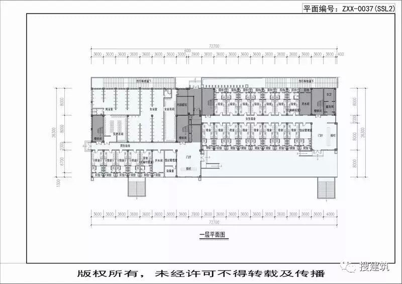

5学生宿舍
1、学生宿舍宜分层设置公共盥洗室、卫生间和浴室。盥洗室门、卫生间门与居室门间的距离不得大于20.00m。当每层寄宿学生较多时可分组设置。
2、学生宿舍每室居住学生不宜超过6人。居室每生占用使用面积不宜小于3.00m?。当采用单层床时,居室净高不宜低于3.00m;当采用双层床时,居室净高不宜低于3.10m;当采用高架床时,居室净高不宜低于3.35m。
注:居室面积指标内未计入储藏空间所占面积。
3、学生宿舍的居室内应设储藏空间,每人储藏空间宜为0.30m?~0.45m?,储藏空间的宽度和深度均不宜小于0.60m。

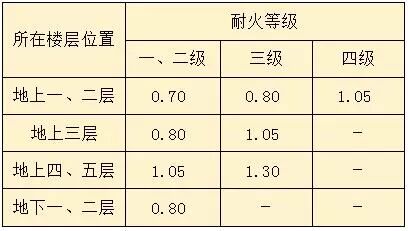

2疏散通行宽度
1、中小学校建筑的安全出口、疏散走道、疏散楼梯和房间疏散门等处每100人的净宽度应下表计算。同时,教学用房的内走道净宽度不应小于2.40m,单侧走道及外廊的净宽度不应小于1.80m。
安全出口、疏散走道、疏散楼梯和房间疏散门等处每100人的净宽度(m)
2、房间疏散门开启后,每樘门净通行宽度不应小于0.90m。
3校园道路
1、校园道路每通行100人道路净宽为0.70m,每一路段的宽度应按该段道路通达的建筑物容纳人数之和计算,每一路段的宽度不宜小于3.00m。
2、校园内人流集中的道路不宜设置台阶。设置台阶时,不得少于3级。
3、中小学校校园应设消防车道。消防车道的设置应符合现行国家标准《建筑设计防火规范》GB 50016的有关规定。
4、校园道路设计应符合现行国家标准《建筑设计防火规范》GB 50016的有关规定。
4建筑物出入口
1、校园内除建筑面积不大于200㎡,人数不超过50人的单层建筑外,每栋建筑应设置2个出入口。非完全小学内,单栋建筑面积不超过500㎡,且耐火等级为一、二级的低层建筑可只设1个出入口。
2、教学用房在建筑的主要出入口处宜设门厅。
3、教学用建筑物出入口净通行宽度不得小于1.40m,门内与门外各1.50m范围内不宜设置台阶。
4、在寒冷或风沙大的地区,教学用建筑物出入口应设挡风间或双道门。
5、教学用建筑物的出入口应设置无障碍设施,并应采取防止上部物体坠落和地面防滑的措施。
6、停车场地及地下车库的出入口不应直接通向师生人流集中的道路。
5走 道
1、教学用建筑的走道宽度应符合下列规定:
     1.应根据在该走道上各教学用房疏散的总人数,按照本规范表8.2.3的规定计算走道的疏散宽度;
     2.走道疏散宽度内不得有壁柱、消火栓、教室开启的门窗扇等设施。
2、中小学校的建筑物内,当走道有高差变化应设置台阶时,台阶处应有天然采光或照明,踏步级数不得少于3级,并不得采用扇形踏步。当高差不足3级踏步时,应设置坡道。坡道的坡度不应大于1:8,不宜大于1:12。
