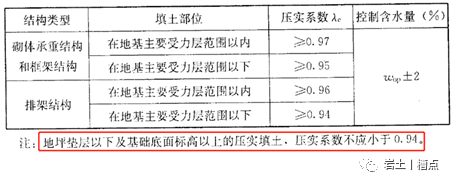

【3】压实填土的质量控制

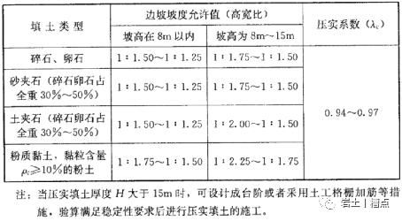

【4】压实填土的边坡坡度允许值

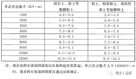

【5】强夯有效加固深度(m)
【6】夯实地基处理深度估算
式中,M为夯锤质量(t);h为落距(m)。可进行修正,修正系数:0.34~0.80。

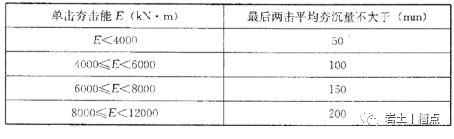

【7】强夯法最后两击平均夯沉量(mm)
