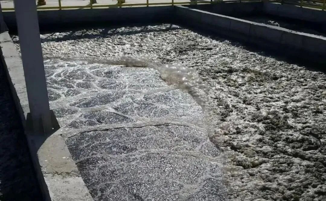

如果好氧池里泡沫浓密,那将会影响仪器仪表的正常工作,阻止表面曝气设备正常运行,如果进入二沉池还会影响出水水质。好氧池会出现的泡沫可不止白色,不同颜色的泡沫也代表不同问题。

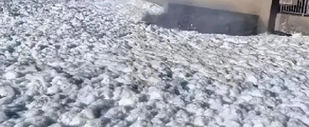

白色泡沫
如果是浓密的白色泡沫,远看像一片白乎乎的棉花糖,这就是典型的化学泡沫。
遇到化学泡沫说明曝气过量或者进水中表面活性剂有点多了,表面活性物质在曝气的搅拌作用下形成泡沫。这种泡沫和吹泡泡玩具是同一种原理,所以产量大。有时候能在水面堆到几米高。这种泡沫也就看着壮观,实际上没什么影响,洒点水或者加点消泡剂打散泡沫就行了。如果是少量白色泡沫稀稀拉拉铺在水面,数量只能恰到好处的让密集恐惧症感到不适,那就是局部反硝化作用产生氮气引起的泡沫。
缺少了表面活性剂的加持,这种泡沫不稳定、易破碎、维持时间短。这类泡沫出现在好氧池的话就说明那一块地方曝气不足,如果出现在二沉池就说明污泥龄太长,该排泥或者回流了,不用特意加消泡剂。

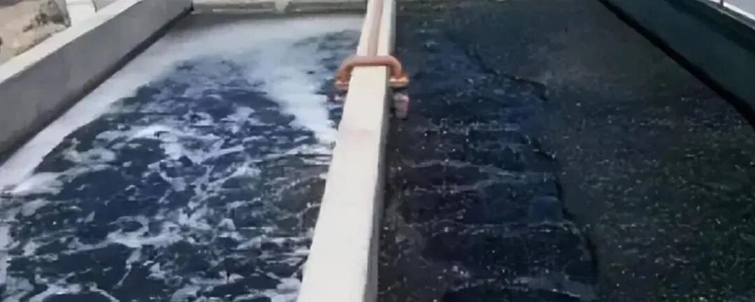

灰黑色泡沫
如果池子里是灰黑色的泡沫,看上去比女巫熬出来的药还糟心,而且水也变成这个不详的样色,那就是出现了污泥老化或者腐败的情况。
曝气池局部出现厌氧区,部分活性污泥死亡解体,七零八落的附着在曝气产生的气泡上,产生灰黑色气泡。这时候得闷曝,把污泥重新激活,有搅拌器的话最好也开一下。

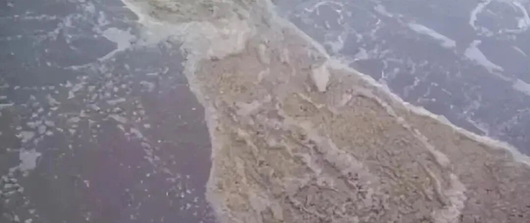

褐色泡沫
如果出现表层浑浊的褐色泡沫,易破碎、不易堆积,那代表污泥老化或者即将老化。
解体的污泥在水中飘忽不定,最终被曝气设备的搅和下均匀附着在泡沫表面,给泡沫染上一层褐色,这种泡沫洒洒水就能解决。但是遇到不溶于破碎的褐色泡沫就摊上事了,这往往是污泥膨胀,疯长的丝状菌爬满气泡表面,像支架一样死死护住气泡。这种泡沫是最棘手的,洒水效果有限,消泡剂副作用太大,而且这两个都是治标不治本,还是得先解决污泥膨胀问题。
