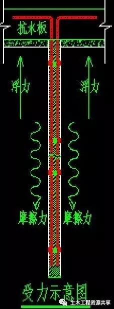

当建筑物地下室的自重及覆土不能抵消地下水产生的浮力时, 通过设置垂直抗浮锚杆, 可以消除地下水浮力产生的不利影响, 保证地下室的稳定和安全。
一、抗浮锚杆受力特性
抗浮锚杆受拉构件,一端锚固在建筑物底板,另一端锚固在地基的持力层中,受力过程首先是通过锚固体钢筋与注浆体之间的作用将上拔力传至注浆体上;而后通过注浆体与周边土层之间的摩擦力将注浆体所受到的力传至周围稳定土体中去,从而形成具有一定抗拔能力的抗浮锚杆,起到抗浮锚杆的抗浮作用。
采用抗浮锚杆除了平衡地下水浮力作用外,还可起到加固地基的作用,从而减小地基变形及不均匀沉降。

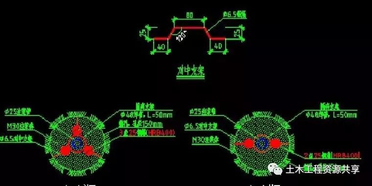

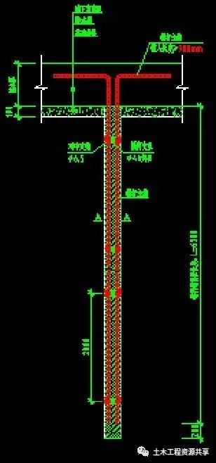

二、抗浮锚杆杆体
抗浮锚杆:杆体 架立筋  注浆管

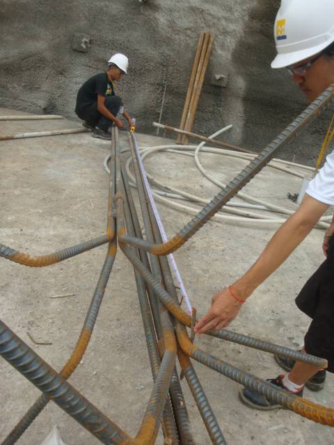

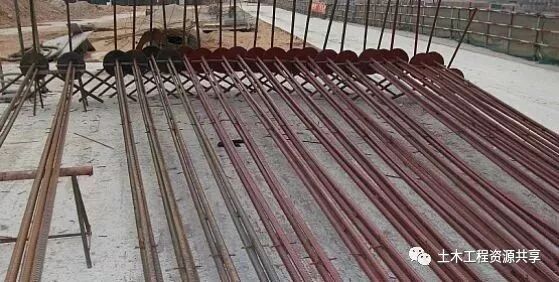

1、锚杆制作易出现问题
①锚杆下料平直段长度不够。②起弯点位置、弯起角度与设计图纸不符。
制作不合格的锚杆严禁投入使用。
整改措施:
要求锚杆加工下料时,依照设计要求严格控制下料长度,各型号锚杆平直长度不得低于设计长度。
2、抗浮锚杆焊接质量不满足要求
锚杆架立筋焊接质量差,锚杆吊运到现场后,易出现架立筋脱落、偏位现象
质量整改措施:
锚杆架立筋需焊接饱满,吊运时注意成品保护。如锚杆吊运到现场出现架立筋偏位、脱落现象,需在现场进行二次焊接,补焊到位。
现场样板:在锚杆上焊接架立筋样板,严格按样板施工。

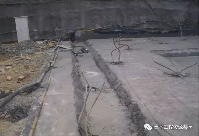

3、抗浮锚杆成孔清渣不及时和整改情况
图片钻渣清理不及时
图片钻渣及时清运
质量整改措施:
锚孔成孔结束后,锚孔周边成孔产生的碎石等垃圾立即清理到位,至少保证锚孔周边50cm范围之内无垃圾锚孔成孔后如未立即进行下锚注浆施工导致淤泥污水流入的下锚施工前需进行二次清孔。

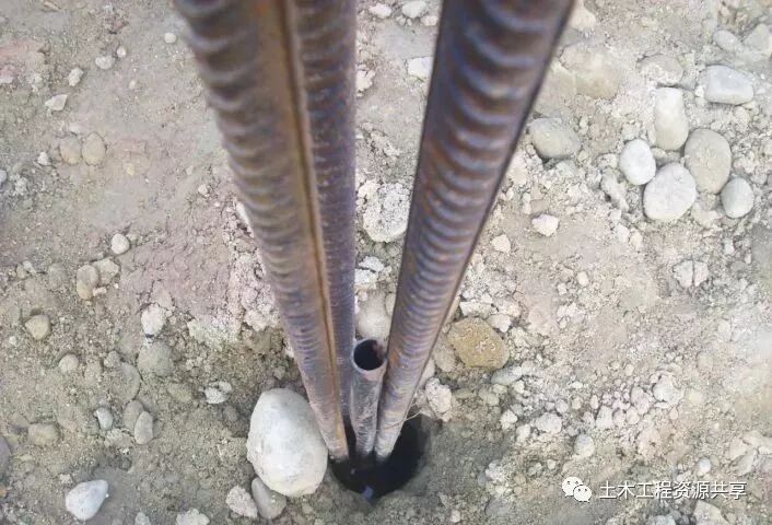

4、注浆管长度过短
注浆管长度过短,严重影响注浆质量

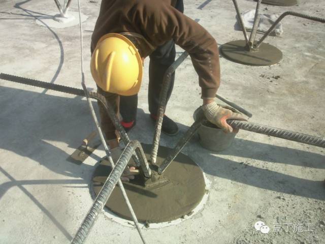

注浆:先用钢丝橡胶复合型高压注浆管将水泥砂浆送到孔口处与已插入锚杆孔中的高强度PVC注浆管连接牢固, 先将注浆泵的吸口(俗称莲蓬头)放入盛满水泥砂浆贮浆池中,然后启动注浆泵进行常压注浆,注浆压力为0.5~1.0Mpa。自孔底开始注浆,便于空气和沉渣排出孔口。注浆必须连续不断地进行,中途间断时间不能太长。直到孔口溢出的浆液全为水泥砂浆后方可慢慢抽出PVC注浆管,并且一边抽管,一边注浆,直至全部的注浆管拨出孔口后方可停止注浆。
补浆:第一次注浆终凝后,检查锚杆注浆体孔口饱满度,根据实际情况进行补浆。补浆完成后方可慢慢抽出PVC注浆管,并且一边抽管,一边注浆,直至全部的注浆管拨出孔口后方可停止注浆。

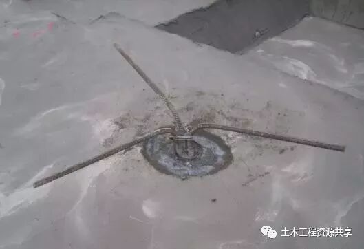

8、锚孔注浆结束后面层处理不及时
锚孔注浆结束后,未及时将锚孔内40厚的水不漏施工面层留出,影响后续防水施工进度 。
锚孔注浆结束后,尤其是夜间注浆施工时需当天待砂浆初凝前将锚孔内40厚的水不漏施工面层留出 。
9、水不漏、JS涂料防水施工
水不漏施工质量要求:
共80厚,每次40厚分两次成活,锚孔内60厚与垫层平,垫层面以上20厚、直径220

图片 10、锚杆架立定位短钢筋翘出防水层
工程实战参考
工程实战参考
公众号
(1)原因分析:锚杆起弯部位焊接的支撑钢筋未在锚杆注浆结束后,水不漏防水施工之前割除,造成支撑钢筋过长,水不漏无法将其隐蔽,影响防水效果。
(2)整改措施:锚杆弯起部位支撑钢筋在锚杆注浆结束后,防水施工之前将其去除掉。

一、受力原理

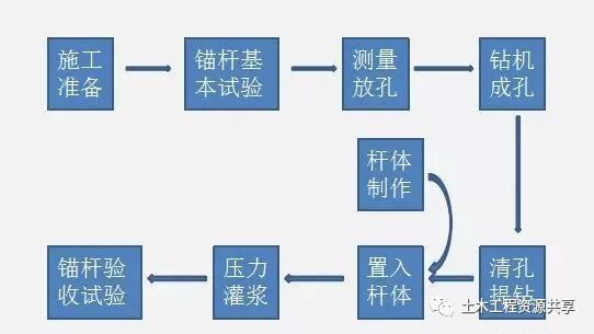

二、抗浮锚杆施工流程
1、施工流程
2、操作要点

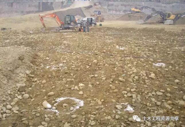

2)测量放孔
根据控制点和锚杆平面布置图进行锚杆测放,并作锚孔孔位放点标记。测放务必准确,要求测放过程中作好记录,检查无误,确保孔位的准确。锚杆定位偏差不宜大于20mm。
3)钻机成孔
钻机就位时,必须固定牢固,确保钻机机架的水平度和立轴的垂直度。锚杆孔直径按设计要求(设计无要求时,宜取锚杆直径的3倍,但不应小于一倍锚杆直径加50mm)。锚杆成孔采用跟管钻进,并且利用空压机产生的高压空气进行排渣。达到设计深度后,不得立即停钻,稳钻1~2min,防止底端头达不到设计的锚固直径。锚孔倾斜度不应大于5%,钻孔深度超过锚杆设计长度应不小于0.5m。
4)清孔提钻
终孔后利用高压空气清除孔内余渣,直到孔口返出之风,手感无尘屑为止,避免孔内沉渣存在。同时现场工程师及质检员进行孔深及锚孔偏斜度检测,符合要求后进行下道工序施工。

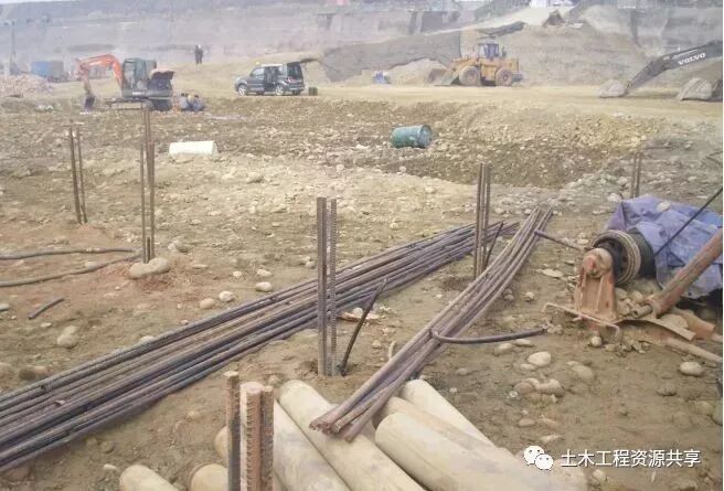

5)杆体制作
锚杆材料可根据锚固工程性质、锚固部位和工程规模等因素,选择高强度、低松弛的普通钢筋、高强精轧螺纹钢筋、预应力钢丝或钢绞线。锚杆材料的物理力学性能应符合现行国家标准以及有关专门标准的规定。锚杆下料长度为钻孔长度+锚入上部结构长度。其中锚入上部结构的长度应符合钢筋的锚固长度要求。除锈处理采用钢丝刷清除钢筋、焊管铁锈。
6)置入杆体
清孔完毕将锚杆垂直插入孔底,牢固地置于锚孔中央。

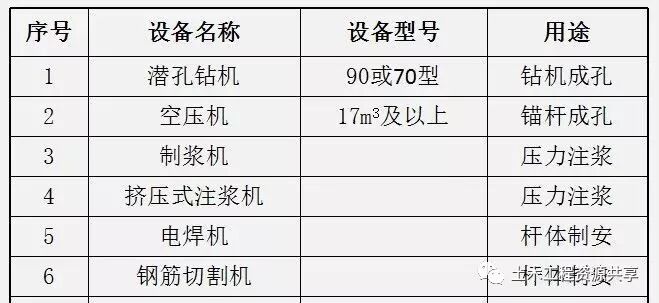

3、设备配置

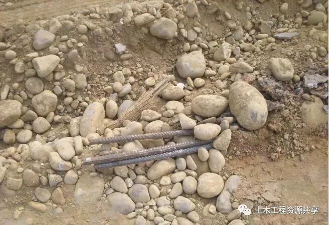

通病现象4:地层与地勘报告不符时调整锚孔深度
产生原因:钻孔时,未对实际地层进行编录,未发现与地勘报告不符的软弱层,或出现后,未对锚杆长度进行调整
产生后果:锚杆锚固力不满足设计要求,锚杆验收试验不合格
防治措施:成孔时进行编录,发现与地勘报告不符的软弱层,及时对锚杆长度进行调整。

通病现象6:碎石类地层锚杆深度范围内有地下水
产生原因:降水时未考虑抗浮锚杆施工地下水要求,地下水未降至锚杆底部以下
产生后果:锚杆施工时,砂层及砾石沉淀至孔底,注浆时不能保证孔底注浆,锚杆锚固段减少
防治措施:降水设计时,考虑抗浮锚杆施工,保证水位降至锚杆底部。

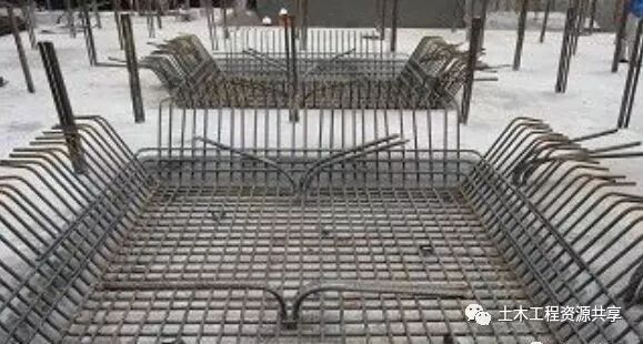

通病现象10:锚入抗水板段钢筋弯起点位置低
产生原因:钢筋弯起时,采用单根钢管直接向下压,对弯起点未控制
产生后果:弯起点距抗水板底面过近,锚杆受力后,抗水板开裂
防治措施:钢筋弯起,必须对钢筋的直线段进行固定,防止一起弯起,起弯点位于抗水板上层钢筋下约3~5cm。
