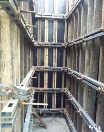

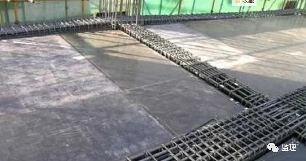

三、结构变形
(一)现象:拆模后发现混凝土柱、梁、墙出现鼓凸、缩颈或翘曲现象。
(二)原因分析:
1.模板支撑间距过大,模板刚度差;
2.组合小钢模,未按规定设置连接件,造成模板整体性差;
3.墙模板无对拉螺栓或螺栓间距过大,螺栓规格过小;
4.竖向承重支撑的地基土未夯实,未垫平板,支承处地基下沉;
5.门窗洞口内模处顶撑不牢固,在混凝土振捣时模板被挤偏;
6.梁、柱模板卡具间距过大,或未夹紧模板,或对拉螺栓配备数量不足,以致局部模板无法承受混凝土振捣时产生的侧向压力,导致局部胀模;
7.浇筑墙、柱混凝土速度过快,一次浇灌高度过高,振捣过度;
8.采用木模板或胶合板模板施工,经验收合格后未及时浇筑混凝土,长期日晒雨淋导致模板变形。
(三)防治措施:
1.模板及支撑系统设计时,应充分考虑其本身自重、施工荷载、混凝土自重及浇捣时产生的侧向压力,以保证模板及支架有足够的承载能力、刚度和稳定性(如图17);
2. 支撑底部若为回填土方地基,应先按规定夯实,设置排水沟,并铺放通长垫木或型钢,以确保支撑不沉陷;
3.组合小钢模拼装时,对拉螺栓间距、规格应按设计要求设置;
4.梁、墙模板上口必须设临时顶撑,保证混凝土浇捣时,梁、墙上口宽度;由于砼浇筑时有胀力,设置顶撑时其长度可率小于梁、墙宽度;
5.浇捣混凝土时,要均匀对称下料,严格控制浇灌高度,特别是门窗洞口模板两侧,既要保证混凝土振捣密实,又要防止过分振捣引起模板变形;
6.对于跨度≥4m的现浇钢筋混凝土梁、板,其模板应按设计要求起拱;当设计无具体要求时,起拱高度宜为跨度的1/1000~3/1000。

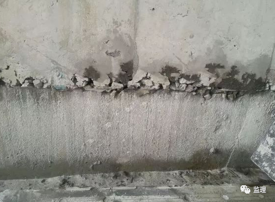

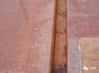

四、接缝不严
(一)现象:由于模板接缝不严,混凝土浇筑时产生漏浆(如图18),混凝土表面出现蜂窝,严重的出现孔洞、露筋。
(二)原因分析:
1.模板翻样不准确,木模板制作粗糙,拼缝不严;
2.钢模板变形未及时修整,接缝措施不当;
3.梁、柱交接部位,接头尺寸不准、错位。
(三)防治措施:
1.要求施工单位认真翻样,加强过程管理,强化质量意识;
2.浇筑混凝土前,木模板要提前浇水湿润,使其充分吸水;
3.钢模板变形,特别是边框外变形,要及时修整平直;
4.钢模板间嵌缝措施要合理(可采用双面胶纸),不能用油毡、塑料布,水泥袋等去嵌缝堵漏;
5.梁、柱交接部位支撑要牢靠,拼缝要严密(缝间加双面胶纸)。
