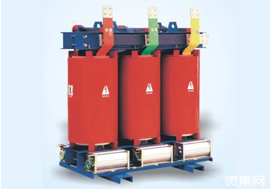

■ 干式变压器的种类
1、浸渍空气绝缘干式变压器:目前使用很少。绕组导线绝缘、绝缘结构材料根据需要选用不同耐热等级的绝缘材料,制成B级、F级和H级绝缘干式变压器。
2、环氧树脂浇注干式变压器:采用的绝缘材料有聚酯树脂和环氧树脂。目前浇注绝缘干式电力变压器多采用环氧树脂。
3、绕包绝缘干式变压器:绕包绝缘干式变压器也是树脂绝缘的一种,目前生产厂家较少。

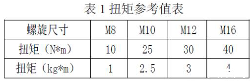

3、变压器接线
接线时应保证带电体之间及带电体对地的最小距离,特别是电缆至高压线圈的距离。大电流低压母线应单独支持,不能直压接在变压器接线端子上,使其产生过高的机械拉力和力矩, 当电流大于1000A 时( 如本工程中使用的是2000A 低压母线),母线和变压器端子之间必须有一段软连接,以补偿导体的热膨胀冷缩,并隔离母线和变压器的振动。各接线处的电气连接处必须保持必要的接触压力,应使用弹性元件( 比如碟型塑圈或弹簧垫圈),在紧固连接螺栓时,应使用扭矩扳手,厂家提供的扭矩参考值如表1 所示
