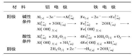

电絮凝法中常用的电极材料为铝和铁,在阳极和阴极之间通以直流电,发生的电极反响如下:

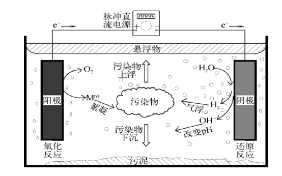

电絮凝技术用于水处理,各种作用相互交错,目前公认的作用机理主要有絮凝、氧化还原和气浮。
1)电解氧化还原是指电解过程中溶液中的物质受阴阳极板得失电子的作用,发生氧化还原反应。在氧化反应中,电解产生的羟基自由基、次氯酸、氧气等强氧化剂将水中大分子难降解物质氧化分解成小分子物质,使其易被电解絮凝过程产生的絮体吸附,从而达到较好的处理效果。在还原反应中,H+在阴极电解产生的新生态氢是强还原剂,可将氧化态的污染物还原。
2)电解絮凝是指电解过程中可溶性阳极极板失电子产生金属离子,与在阴极H2O得电子产生的OH-发生聚合反应,生成一系列多核羟基络合物及氢氧化物。水溶液中的金属组分由于形成了络合物,有时会明显地改变金属离子的某些特性。例如当溶液的pH值增大到一定程度,溶液中的某些金属组分会转变为氢氧化物沉淀。又如有些重金属离子对水生物有毒害作用,而当这些金属组分转化为络合物后,这种毒害的影响就可以减轻。这些物质作为絮凝剂通过电中和、吸附、架桥、网捕、卷扫等作用与污染物结合成团。此过程与传统絮凝过程相似,但与传统絮凝剂相比,电解絮凝产生的絮凝剂效果较好。
3)电解气浮是指电解过程中,阴极通过电解过程产生粒径和密度相对较小的H2和少量O2气泡,它们依附于溶液中的絮体上,并携带絮体上浮至水面,从而达到固液分离的效果。有研究表明中性pH条件下可产生最小体积的H2气泡而O2 气泡的大小则随pH的增大而增大。
图2 电絮凝净水机理示意图
除上述3种机理外,电解过程中还存在电泳作用、极化作用、电场作用等。根据目标污染物的类型和水体中各类物质的浓度不同,电絮凝在运行过程中的主要作用机理会发生改变。总之电絮凝去除目标污染物的过程是众多反应机理的综合作用过程。

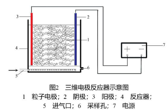

当电絮凝处理低浓度废水时,低电导率的废水使槽电压升高,能耗增大,絮凝效果变差。因此,提出了三维电极的概念。三维电极是在传统二维电极基础上发展而来。
下图是三维电极反应器示意图,可以看到反应器中间的颗粒是粒子电极,它主要由活性炭、碳纤维、石墨颗粒等组成,并它表面带电,形成众多微电极,以此作为第三维电极参与反应。
