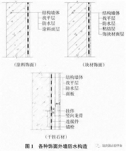

图1所示为各种饰面外墙的防水构造。

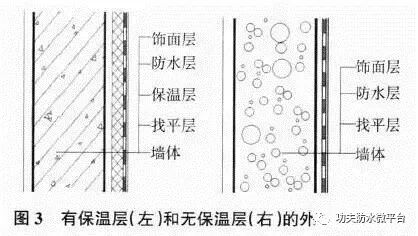

  2)外墙面防水由第l道防水层、第2道防水层、防水保护层、装饰面层这4个基本构造层组成。第1道防水层宜采用内掺纤维和聚合物乳液的1:2.5水泥砂浆或Ml5预拌砂浆,找平层要求兼作第1道防水层。第2道防水层宜采用2mm厚聚合物水泥防水涂膜或5-8mm厚聚合物水泥防水砂浆或3—5mm厚聚合物水泥防水砂浆(干混);饰面砖外墙不得采用聚合物水泥防水涂料,预防外墙饰面砖脱落。外墙涂料、饰面砖等装饰面层及粘结层可兼作防水保护层。图3所示为有保温层和无保温层的外墙防水构造。

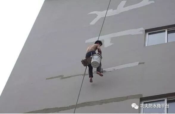

  1)分格缝施工工艺流程:分格缝槽内清理、修整→缝边两侧粘贴胶带纸→涂刷基层处理剂→材料准备→第1次嵌填、灌注密封材料→沿缝槽两侧反复批刮→第2次嵌填、灌注密封材料→表面抹平压实→检查、修整→揭除遮挡胶带纸→养护→验收。

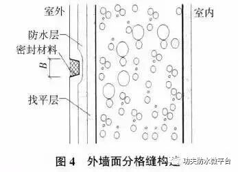

  2)外墙应设分格缝,分格缝宜设置在混凝土梁柱或混凝土墙体部位,不宜设置在砌体部位,分格缝间距不宜超过3 m,缝深应不穿透外墙防水层,缝宽宜为10 mm,缝中应嵌填密封材料或采用成品分格条。禁止在砌体墙面用机械切割分格缝。密封防水部位接缝宽度应符合设计要求,基层应牢固,表面平整密实,不得有裂缝、蜂窝、起皮和起砂现象,嵌填前基层应干净、干燥。图4所示为外墙面分格缝构造示意图。

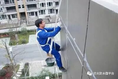

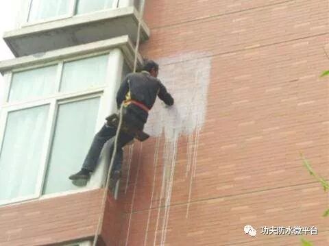

  4)涂膜防水层施工前,墙面应湿润但无明水。防水涂料涂布前,宜涂刷基层处理剂,或在找平层上刷一道聚合物水泥净浆,然后再均匀涂刷防水涂料。聚合物水泥防水涂料应分遍、多次涂刷完成,每遍涂刷应交替改变涂层的涂刷方向,前后两遍的涂刷方向应互相垂直,同一涂层涂刷时,后遍应在前遍涂层干燥成膜后进行,涂膜防水层的甩茬部位不得污损,先后接茬宽度不应小于100mm。防水层与基层必须粘结牢固,表面平整不留气泡。涂膜防水层完工并经检验合格后,应及时做好饰面层。
