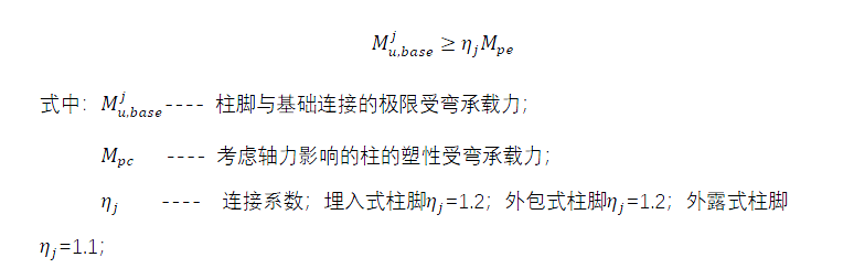

钢结构柱脚是钢结构设计中的重要内容,柱脚的连接对于抗震设计具有重要意义。
按照多遇地震设计的钢结构都要求柱脚与基础连接的极限承载力高于钢柱的塑性受弯承载力。这项规定旨在确保设防烈度地震来袭时柱脚的连接破坏晚于钢柱破坏,体现了强连接弱构件的设计原则。钢柱的全塑性受弯承载力是由钢柱自身的截面特性决定的,与小震作用产生的柱脚内力无关,所以该项规定也是钢结构延性设计的具体内容,是基于低强度高延性的设计理念。《建筑抗震设计规范》和《高层民用建筑钢结构技术规程》对此均有相应的条文作为设计依据。例如:《建筑抗震设计规范》的8.2.8-5条:
柱脚与基础的连接极限承载力,应按下列公式验算:
《高层民用建筑钢结构技术规程》中的条文则更为明确和具体。其中的8.6.2-3条、8.6.3-3条和8.6.4-2条分别是外露式柱脚、外包式柱脚、埋入式柱脚的相关条文。在此,本文根据《高层民用建筑钢结构技术规程》、《钢结构设计标准》中的相关条款对埋入式、外露式、外包式和插入式柱脚的极限承载力的计算做一些简单的探讨。

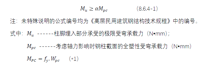

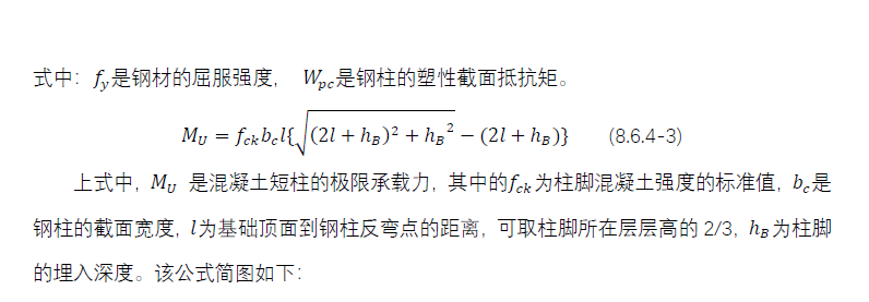

《高层民用建筑钢结构技术规程》第8.6.4条中埋入式柱脚的计算公式如下:

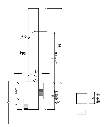

图1  埋入式柱脚计算简图

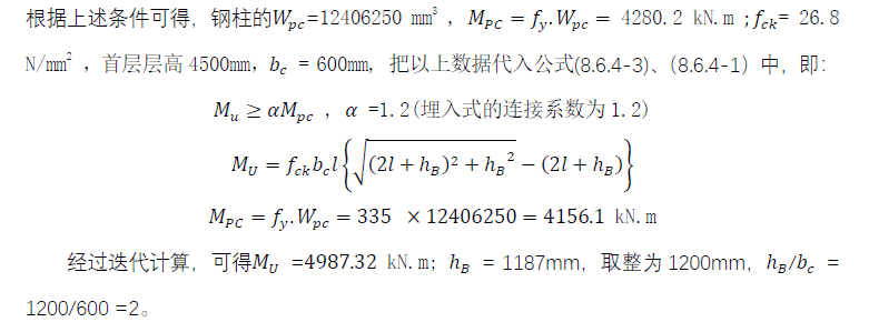

例:钢柱截面B600X25,钢材材质为Q355,首层层高4.5 米,柱脚混凝土强度等级C40,按照公式(8.6.4-3)计算满足钢柱极限承载力的柱脚埋入深度。

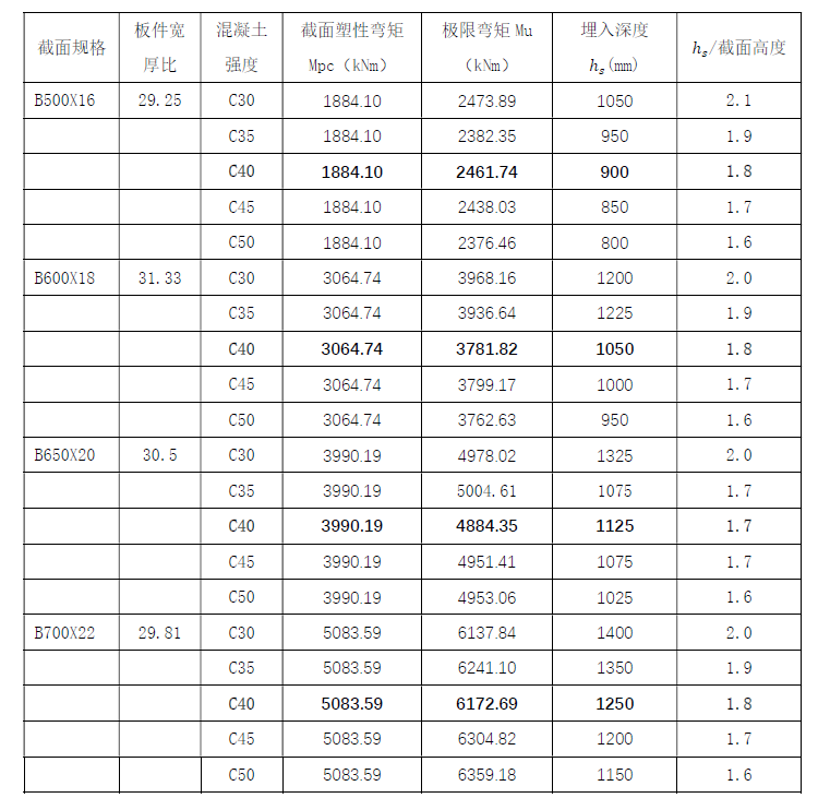

选取不同截面和不同的混凝土强度等级,按照以上方法计算,可得下表计算结果:
表1 典型截面埋入式基础计算埋深一览表
注:在计算Mu时,表1中的基础短柱高度是以50mm的步长进行迭代计算的。
由上述计算结果可以得出以下几点结论:
1)埋入式柱脚的极限承载力应由混凝土壁的承压能力决定。当混凝土壁具有足够厚度时,混凝土柱脚具有很大的刚度,这样的柱脚是刚性柱脚,不会发生柔性弯曲,只能出现混凝土壁的承压破坏。
2)柱脚的埋入深度随着混凝土强度等级的提高而减少。
3)以上各个钢柱截面板件宽厚比大体相同,均约为30。可以看出,在相同板件宽厚比和相同的混凝土强度等级的条件下,埋入深度与截面高度的比值大体一致。比如在C40的条件下,该比值均接近1.8。

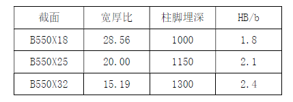

4)如果钢柱截面外廓尺寸相同,采用不同的板件宽厚比计算可得如下结果
表2  B550系列截面宽厚比与柱脚埋深的关系(C40)
表3  B650系列截面宽厚比与柱脚埋深的关系(C40)
表2和表3表明,随着箱形截面柱的壁厚增大,柱脚的埋深随之增大。当截面板件宽厚比降低到15的时候,埋深与截面高度的深高比HB/b仍然小于2.5。由此可以推知,如果埋入式柱脚的埋置深度满足《高层民用建筑钢结构技术规程》8.6.1-3条或《建筑抗震设计规范》9.2.16条时,即:埋置深度不小于截面长边的2.5倍,通常情况下无需计算钢柱的极限受弯承载力。

         Mu≥Mpc     (8.6.2-2)
式中:Mpc ——考虑轴力时柱的全塑性受弯承载力(kN?m);
          Mu——考虑轴力时柱脚的极限受弯承载力。

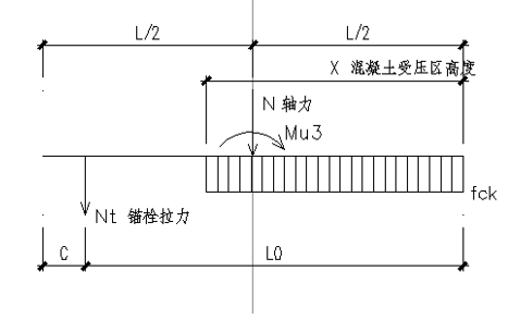

图2    外露式柱脚计算简图

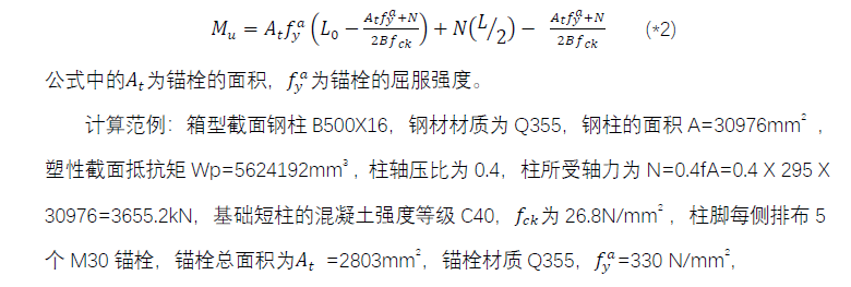

图2受力简图可推导出如下计算Mu公式:

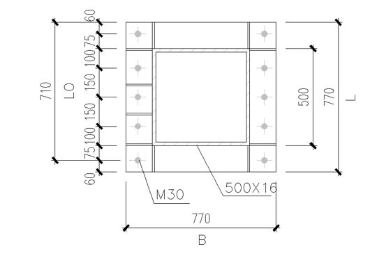

图3  锚栓排布
螺栓排布如上图所示, Lo=710mm, L=770mm,B = 770mm,把以上数据带入公式(*2),可得 Mu=1555.7kN.m。
可按《高层民用建筑钢结构技术规程》的公式计算:
当N/Ny≤0.13时,Mpc=Mp        (8.1.5-5)
当N/Ny>0.13时,Mpc=1.15(1-N/Ny)Mp        (8.1.5-6)
本例轴压比为0.4,可得 Mpc= 1404 kN.m,满足 Mu≥Mpc。

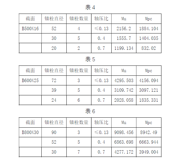

按照上述方法试算三种截面的外露式柱脚锚栓的极限承载力的情况,基础的混凝土强度等级均为C40,锚栓材质为Q355,锚栓直径的选取为满足可排布条件的最小直径。
注:上表中的锚栓选用以能满足柱脚极限承载力验算且可进行排布为原则的最小规格锚栓。常用锚栓规格为M20~M42,当锚栓直径超过M42时,不宜考虑采用外露式柱脚。
对于室外加装电梯的钢框架结构,常用的钢柱规格B200X8,材质一般为Q235,锚栓也采用Q235,计算结果如表7所示:
从以上计算结果可以得出以下结论:
1)柱子轴力的存在可减小了锚栓的规格和数量。当柱子的轴压比小于0.13时,所需锚栓总面积非常大,所需的锚栓直径也比较大。随着柱子的轴力增大,所需锚栓的直径或数量趋于减少。
2)对于多高层框架结果,柱截面一般在500mm以上,经计算所需的锚栓直径普遍较大,如上表所示的M52、M72、M90等,此时应避免采用外露式柱脚。
3)对于加装电梯等荷载小的简单钢结构,普遍采用B200X6,B200X8等较小截面的钢柱,所需的锚栓较少,采用外露式柱脚是可行的。
