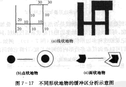

地理信息系统空间分析的基本功能包括缓冲区分析、叠加分析、路径分析以及空间数据的合并和派生。
