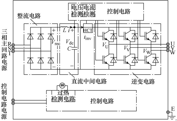

变频调速器(Adjustable Speed Driver, ASD)是常见的非线性电力电子设备,在工业、商业、交通等多个行业广泛应用,电压暂降和短时中断会影响ASD的正常工作,不仅增加了用户的电能质量经济损失,也带来了严重的安全问题。
文献[5-6]利用能量守恒原理解释了电压暂降与短时中断对ASD的影响机理。文献[7]通过分析直流侧电压到达最低电压的时间阐释了ASD因保护触发而受到影响,但现有文献ASD的暂降耐受机理分析仍有待结合ASD自身、源侧及负荷侧影响因素开展深入研究。

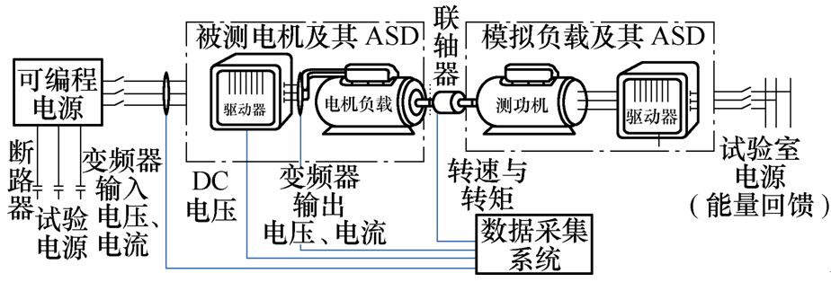

因此,本文第Ⅰ部分首先利用直流侧动态方程和异步电机动态方程分析了保护策略及控制策略、负荷特性、电压暂降类型及特征量对ASD耐受特性的影响机理,在机理分析和现有标准测试项目与试验方案的基础上,提出了一种基于源侧暂降特征、设备敏感机理和负荷特性的分区段全参数ASD电压暂降耐受特性试验方法,并针对ASD耐受特性曲线最左侧与时间轴垂直、水平部分向左下倾斜特点提出了一种改进封闭法,并在第Ⅱ部分中测试得到典型ASD耐受特性曲线,进一步考虑实际存在的电压暂降特征和负荷波动的随机性及不同ASD产品参数分布的差异性,得到了ASD的电压暂降耐受特性模糊区域的故障概率。
图1  ASD结构原理
图7  试验平台接线原理图

本文基于ASD直流侧动态方程式和异步电机动态方程式,分析了ASD受电压暂降影响的机理,在机理分析和现有标准测试项目与试验方案的基础上,提出了一种分区段全参数的ASD电压暂降耐受特性试验方法。主要结论如下:
1)ASD的最低工作电压由低电压保护所决定,过电流保护决定了ASD暂降恢复时所允许的最大充电电流的大小,二者互相影响;控制方式与保护阈值共同决定了ASD的运行范围,采用U/f相比于VC和DTC时的耐受度要低。
2)负荷越大,ASD的暂降耐受度越高。
3)ASD对三种类型暂降的耐受度Type Ⅲ<Type Ⅱ<Type Ⅰ,恢复充电电流受暂降后电压幅值、暂降形状的影响;暂降前电压幅值决定了直流侧电压初始值,进而影响了ASD所能承受的最大暂降持续时间。
4)改进封闭法能够在一定程度上提高试验效率,为后续基于试验量化ASD耐受特性奠定了良好的基础。
基于上述的分析和所提出的试验方案,本文将在Part Ⅱ进一步测试量化源侧电压暂降特征、设备自身及负荷参数等对ASD耐受特性的影响。
