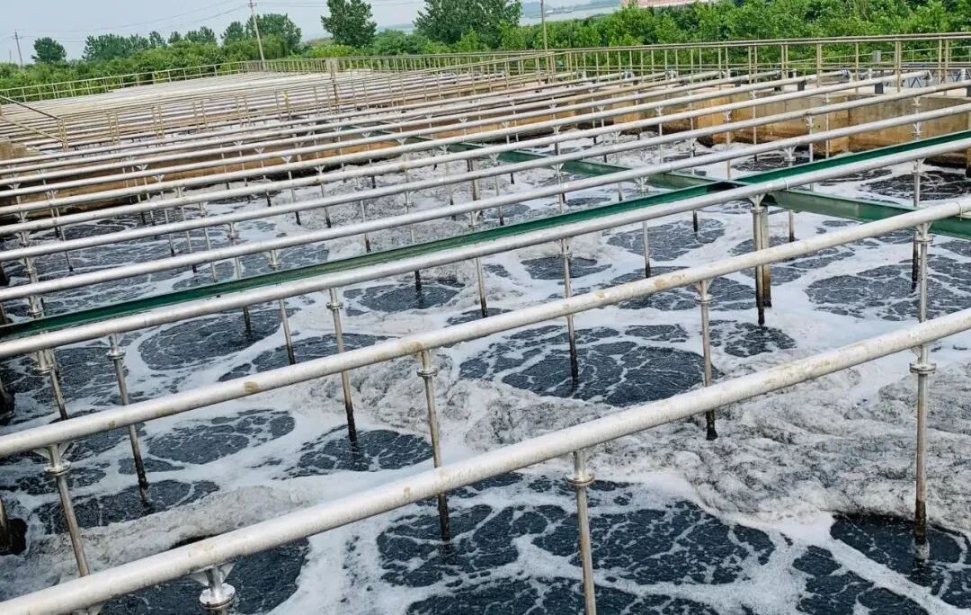

曝气器,在污水站好氧池内的主要作用:(1)充氧。将空气中的氧转移到混合液中,以供活性污泥中的微生物呼吸之需。(2)搅拌、混合。使混合液处于剧烈的混合状态,让活性污泥、溶解氧、有机物三者充分接触,同时阻止污泥沉积。

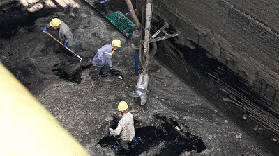

微孔曝气,原理是挤压空气,从橡胶膜片的微孔中逸出,形成微小气泡扩散到水中。在6米清水中氧利用率可达30%以上,是氧利用率最高的曝气器。微孔曝气器更适合在生活废水等低浓度废水中使用,在工业废水中易堵塞破损,寿命较短。因无搅拌功能,易出现污泥沉积。更换时,通常需要停产清池。

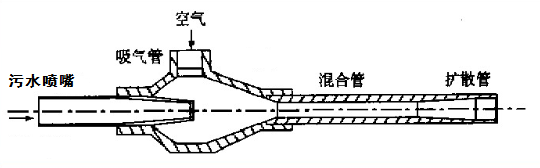

射流曝气,原理是循环水高速喷射,卷吸空气,在腔体内混合后,沿喷嘴方向射出。是较早应用于工业废水的一种曝气工艺,具备服务面积大,不易堵塞等优势。在6米清水中的氧利用率大约15%-21%。因为需要额外配备循环水泵,能耗较大。在含钙废水中,喷嘴容易结垢堵塞。通常也需要停产清淤安装更换。

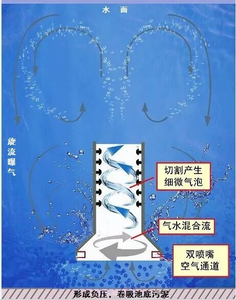

旋流曝气器

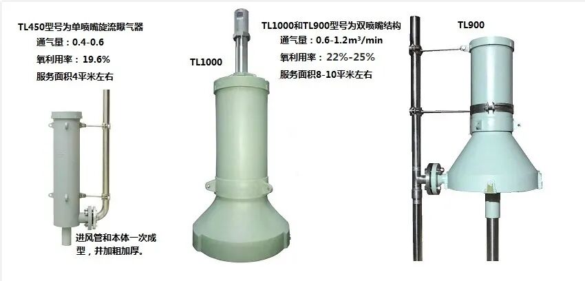

旋流曝气,原理是气流喷射,在筒体内与污水混合,高速旋转上升过程中被蘑菇头碰撞切割成微小气泡,同时底部形成负压卷吸池底污泥,流场类似龙卷风。旋流是最近几年兴起的一种新型曝气工艺,6米清水氧利用率大约18%-25%。
因为不易堵塞、寿命十年以上,可阻污泥沉积,能耗又适中,近年在工业废水中大面积开始使用。

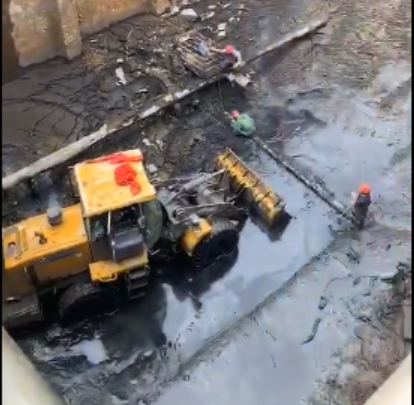

最大优势:可以不停产安装(池顶吊装,无须池底固定)。既避免了停产损失,也避免了清淤带来的巨大费用和安全事故。

旋流的缺点:寿命虽然是微孔的数倍,但因池顶吊装须用金属管材,初期投资比微孔高,能耗也比微孔新品高,需长期综合考量稳定性、停产、检修、清池更换等各种成本才能体现性价比。另外因自身高度近60公分,不适合4米以下的水深使用。

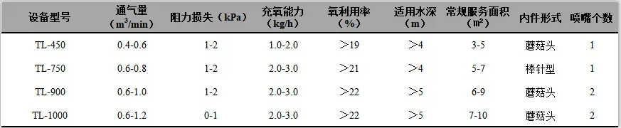

不同品牌不同型号的旋流曝气器,氧利用率差别较大。以氧利用率分别是18%和22%进行比较,看似只差4%,实际需风量相差接近20%,意味着能耗相差近20%(正确的计算公式应是18/22=80%)。在风机风量或管路通风量处于临界值时,氧利用率的差异还会直接决定溶氧是否达标。购买旋流曝气器时可让厂家提供国家给排水设备检测中心出具的的检测报告,以证明产品的氧利用率。目前最好的旋流曝气器6米清水氧利用率已经达到27%。
双喷嘴旋流曝气器,通常比单喷嘴的氧利用率高出15%以上(计算公式同上18/22=80%),原因主要是气泡被切割次数和在水中停留的时间差异较大。不同品牌的单喷嘴旋流曝气器,氧利用率也存在差异的主要原因是:切割头是否按照流体力学进行排布,以及喷嘴是否做变径处理,以提升气流冲击力度,将气泡切割的更小。

不科学的安装方式,会严重影响旋流使用寿命。旋流曝气器的气流瞬间释放速度达30米/秒,存在高频振动。曝气器与竖管之间,应使用拉杆抱箍进行固定,让两者成为浑然一体,避免进气法兰独自受力,振动断裂。同时,最好选用进气法兰是一次性注塑成型,且加粗加厚的曝气器,防止出现法兰断裂、螺丝松散等问题。
曝气器与管路通常在池外提前焊接好,在人工搬运或使用吊车起吊过程中,注意不能让曝气器一端触地受力。
较深的池子,竖管须管粗壁厚,以防止扰度过大。另外考虑整个供风系统,阻力最大的部分集中在竖直管道上,竖管管径应至少在DN25(32*3)以上,6.5米以上水深建议竖管管径为DN32。竖管和横管连接处,可以用斜撑焊接固定,防止断裂。
