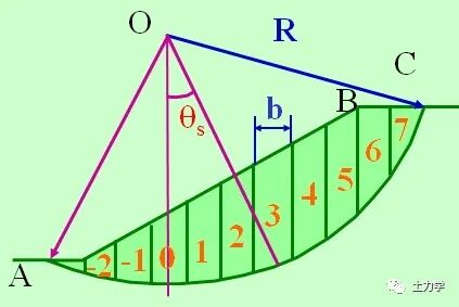

瑞典条分法,就是将滑动土体竖直分成若干个土条,把土条看成是刚体,分别求出作用于各个土条上的力对圆心的滑动力矩和抗滑力矩,然后求土坡的稳定安全系数。

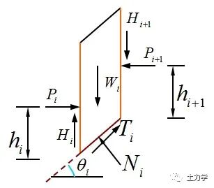

把滑动土体分成若干个土条后,土条的两个侧面分别存在着条块间的作用力。作用在条块i上的力,除了重力Wi外,条块侧面上作用有法向力Pi、Pi+1,切向力Hi、Hi+1,法向力的作用点至滑动弧面的距离为hi、hi+1。滑弧段的长度li,其上作用着法向力Ni和切向力Ti,Ti包括粘聚阻力ci·li和摩擦阻力Ni·tgi。
考虑到条块的宽度不大,Wi和Ni可以看成是作用于条块弧段的中点。在所有的作用力中,Pi、Hi在分析前一土条时已经出现,可视为已知量,因此,待定的未知量有Pi+1、Hi+1、hi+1、Ni和Ti5个。每个土条可以建立三个静力平衡方程,即ΣFxi=0,ΣFzi=0和ΣMi=0和一个极限平衡方程Ti=(Ni·tgi+ci·li)/ Fs。
如果把滑动土体分成n个条块,则n个条块之间的分界面就有(n-1)个。分界面上的未知量为3(n-1),滑动面上的未知量为2n个,还有待求的安全系数Fs,未知量总个数为(5n-2),可以建立的静力平衡方程和极限平衡方程为4n个。待求未知量与方程数之差为(n-2)。而一般条分法中的n在10以上。因此,这是一个高次的超静定问题。为使问题求解,必须进行简化计算。
    瑞典条分法假定滑动面是一个圆弧面,并认为条块间的作用力对土坡的整体稳定性影响不大,故而忽略不计。或者说,假定条块两侧的作用力大小相等,方向相反且作用于同一直线上。

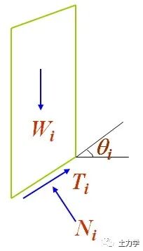

图中取条块i进行分析,由于不考虑条块间的作用力,根据径向力的静力平衡条件,有:
Ni=Wicosθi
根据滑动弧面上的极限平衡条件,有:
Ti=Tfi/Fs
=(ci·li+Ni·tgφi)/ Fs

按照滑动土体的整体力矩平衡条件,外力对圆心力矩之和为零。在条块的三个作用力中,法向力Ni通过圆心不产生力矩。重力Wi产生的滑动力矩为:
∑Wi·di=∑Wi·R·sinθi
滑动面上抗滑力产生的抗滑力矩为:

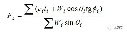

滑动土体的整体力矩平衡,即
∑M=0,
故有:
∑Wi·di=∑Ti·R
整理后,得:
上式是最简单的条分法计算公式,因为它是由瑞典人费伦纽斯(W.Fellenius)等首先提出的,所以称为瑞典条分法,又称为费伦纽斯条分法。
