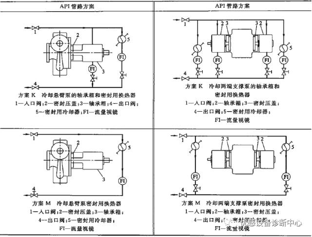

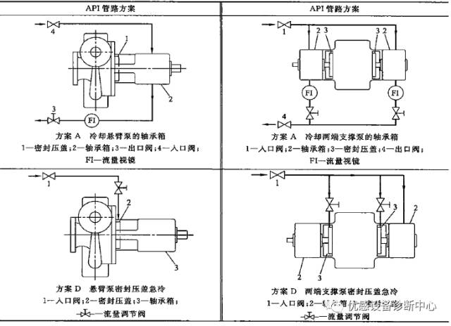

泵是否需要冷却水,哪些部位需要冷却,冷却水耗量多少,这和介质温度、泵型等有关,以下给出一般的设计思路和基本考虑方法,具体应用时应以泵的实际工况参数和泵厂经验确定。

除另有规定外,冷却水管路系统的总管和每一支管均应设置必要的进口阀和出口阀,且每一冷却水出口管道上应设流量视镜。冷却水管路布置应符合表的规定,卖方在技术报价时应明确冷却水管路系统的方案。

2.输送介质温度高于120℃时,应考虑是否需要对轴承箱进行冷却,冷却水管路系统采用表中的方案A和方案K。
3.输送介质温度高于120℃时,宜对密封液(或缓冲液)进行冷却(金属波纹管密封除外),以降低密封腔的温度,改善密封的工作条件,延长其使用寿命。冷却水管路系统采用表中的方案K和方案M。

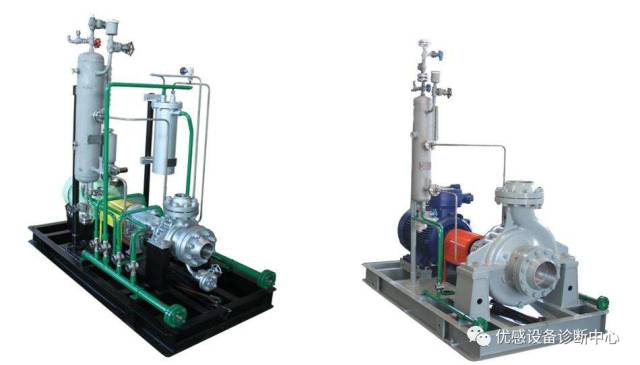

4.输送介质温度高于300℃时,不仅泵头部分需要冷却,悬架轴承室也应设有冷却系统,泵结构一般为中心支承形式,机械密封最好采用金属波纹管型,但价格高(价格是普通机封的10多倍)。
5.输送易结晶液体时,应考虑对机械密封设置外供液体(如水、蒸汽等)进行冷却(Quench)密封腔,并防固体在大气侧积聚;输送饱和蒸汽较高的液体(如液化气、液氨等)时,应考虑对机械密封设置一外供液体(如40℃热水、蒸汽等)进行加热(Quench),以防止液化气或液氨等因压降汽化而结冰,并防止辅助密封圈变硬发脆,失去密封作用。冷却水管路系统采用表中的方案D。

冷却水耗量应以泵厂给出的数值为准,估算时可参考如下经验值:
