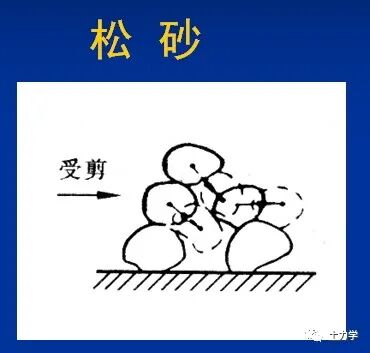

砂土的初始孔隙比不同,在受剪过程中将显示出非常不同的性状。松砂受剪时,颗粒滚落到平衡位置排列得更紧密些,如图所示,所以它的体积缩小,把这种因剪切而体积缩小的现象称为剪缩性。

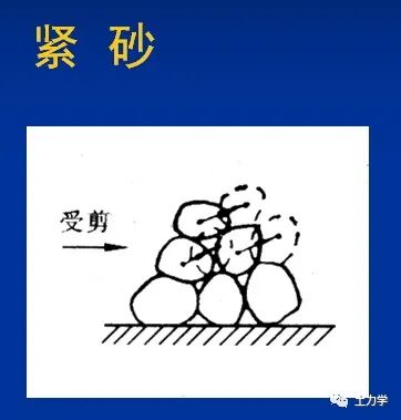

反之,紧砂受剪时,颗粒必须升高以离开它们原来的位置而彼此才能相互滑过,从而导致体积膨账。如图所示,把这种因剪切而体积膨胀的现象称为剪胀性。
然而,紧砂的这种剪胀趋势随着周围压力的增大、土粒的破碎而逐渐消失。在高围压下,不论砂土的松紧如何,受剪都将剪缩。

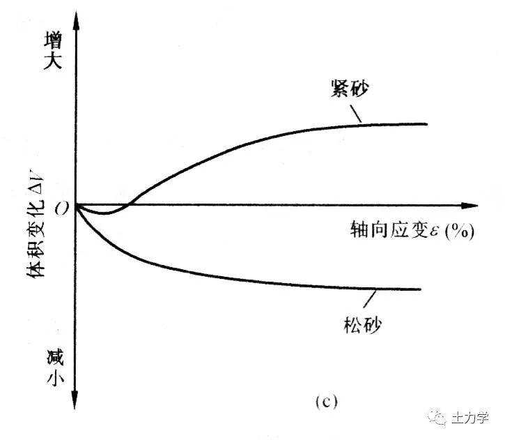

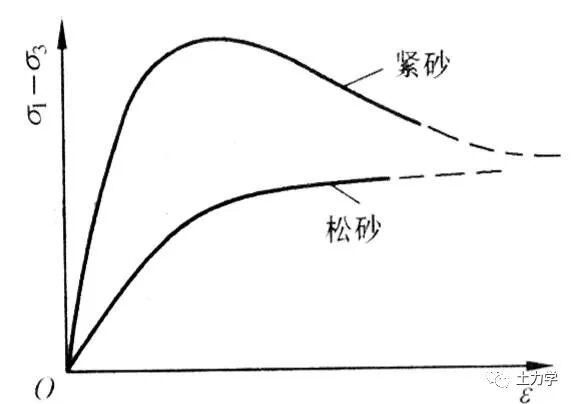

 上图表示同一种砂土,在相同的围压作用下,由于初始孔隙比的不同受剪时的应力~轴向应变~体变得全过程。从图中可以看出随着轴向应变的增加,松砂的强度逐渐增大;应力~轴向应变关系呈应变硬化型,它的体积则逐渐减小。但是,紧砂的强度达一定值后,随着轴向应变的继续增加强度反而减小,应力一轴向应变关系最后呈随应变软化型,它的体积开始时稍有减小,继而增加,超过了它的初始体积。

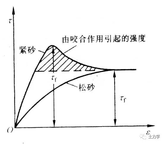

(2)砂土的残余强度

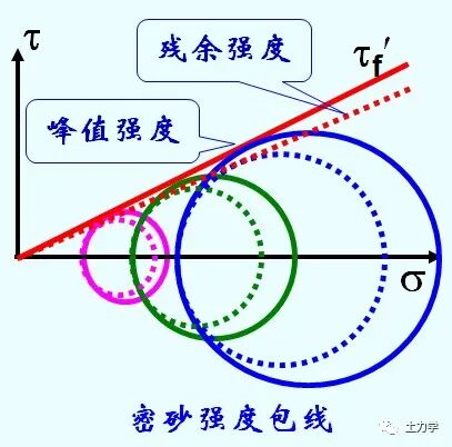

同一种砂土在相同的周围压力作用下,由于其初始孔隙比不同在剪切过程中将出现不同的应力一应变特征。松砂的应力一应变曲线没有一个明显的峰值,剪应力随着剪应变的增加而增大,最后趋于某一恒定值;密实的砂的应力~应变曲线有个明显的峰值,过此峰值以后剪应力便随剪应变的增加而降低,最后趋于松砂相同的恒定值,如图所示。
这一恒定的强库通常称为残余强度或最终强度,以τf表示。密实砂的这种强度减小被认为是剪位移克服了土粒之间的咬合作用之后,砂土结构崩解变松的结果。

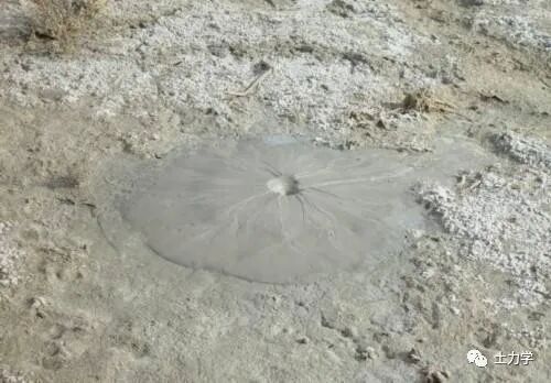

对于大多数砂土来说,当试样受剪时,一般都能在短时间内排水固结,砂土的抗剪强度相当于固结排水剪或慢剪试验的结果。但是对于饱和疏松的粉细砂,当受到突发的动力荷载时(如地震荷载),由于动荷载作用的时间十分短促,能量很大,砂土中的孔隙水来不及排出,产生的孔隙水应力来不及消散。因此,在反复的动剪应力作用下,孔隙水压力就不断增加。若砂体中的有效应力降至为零,则砂土就会发生流动。
这种饱和砂土在动荷载作用下,其强度全部丧失而会像流体一样流动的现象称为砂土液体。

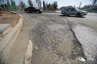

除砂土之外,含砂粒较多的低塑性粘土和粉土都有可能发生类似的液化现象。例如,当道路路基是饱和的强度不大的粉土时,在周期性交通荷载的反复作用下,地基土的孔隙水压力可能逐步升高到足以引起液化的状态,导致土的强度降低。在孔隙水压力骤增引起的渗透压力作用下,粉土颗粒挤入粗粒材料(路工中常用的材料),严重时可在粗粒材料的表面冒出,该现象称之为“翻浆”。
翻浆的出现将极大地降低路基的稳定性和增加道路的变形。
