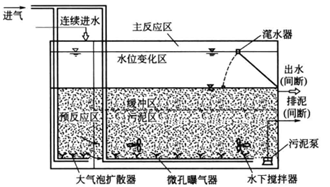

CAST工艺又称循环式活性污泥工艺。由前端一个容积较小的生物选择器和后端的主反应器组成,活性污泥由反应器回流到生物选择器,与进入的原水接触混合,创造微生物群在高浓度、高负荷环境下竞争生存的条件,从而选择出使用该系统生存的独特微生物种,并有效抑制丝状菌的过分繁殖,避免污泥膨胀的现象。

1、生物选择区的设置及污泥回流比的确定
生物选择去可根据实际情况设置成厌氧-好氧或者缺氧-好氧两种情况,分别对应着除磷和脱氮的目的。
常规设置的生物反应器占总反应体积的10%~15%,水力停留时间在0.5~1h,一般不超过总水力停留时间的5%~10%。
主反应区想生物反应器回流污泥一般是以每天将主反应器中的污泥全部循环一次为依据来确定回流比。

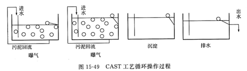

2、操作循环时间的分配
CAST的操作由进水、曝气、沉淀、滗水四个基本过程组成,每个过程对处理效果影响都很重要。
一般曝气时间占总循环时间的50%~60%,沉淀时间占30%,滗水和限制时间分别不超过10%和5%。实际中总循环时按可设置为4~12h。
3、DO的控制
曝气时,DO浓度控制在2~3mg/L,在实际应用中还可根据需要进行碱度调节、投加营养物质或化学沉淀等操作确定最优条件。
