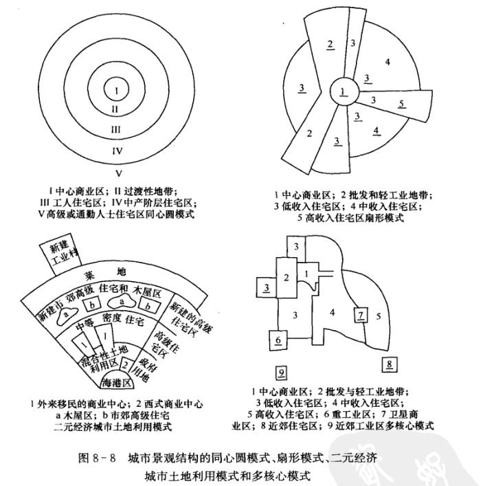

·城市景观生态规划
从景观生态学的角度出发,大量的城市问题实际上在很大程度上是由于 不合理的景观生态布局,造成了城市内部各要素之间的不协调,从而削弱了城市生态系统的功能 。
城市景观的特点:以人为主体;具有很大的不稳定性;具有较低的景观多样性;具有较高的破碎性;具有梯度性。
城市景观生态规划的基本原则:
1. 协调人与自然的关系,保持文化特色;
2. 在人工环境中努力显现自然,以增加生态多样性;
3. 发挥景观的视觉多样性;
4. 合理安排城市空间结构,相对集中开敞空间,组织和谐的土地利用;
5. 保持和恢复景观生态过程与格局的连续性,维护自然斑块之间的联系;
6. 以绿色生态空间体系建设为中心的绿化、美化和净化;
7. 保护环境敏感区,对不得已的破坏要加以补偿;
8. 居住环境-生活质量-城市文化要相互促进,环境管理与生态工程相结合。
