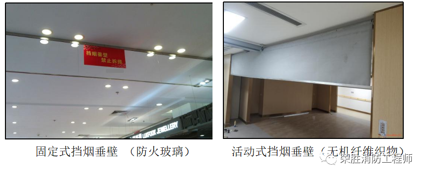

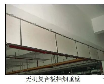

1. 挡烟垂壁可分为固定式挡烟垂壁和活动式挡烟垂壁。 固定式挡烟垂壁顾名思义就是固定安装的、能满足设定挡烟高度的挡烟垂壁。 活动式挡烟垂壁主要有卷帘式和翻板式,可以从初始位置自动运行至挡烟工作位置,并满足设定挡烟高度。
图片 2. 固 定式挡烟垂壁的主要材料有钢板、防火玻璃、不燃无机复合板、无机纤维织物等。
(1)制作挡烟垂壁的金属板材的厚度不应小于0.8mm,其熔点不应低于750℃。
(2)制作挡烟垂壁的不燃无机复合板的厚度不应小于10.0mm。
(3)制作挡烟垂壁的玻璃材料应为防火玻璃。

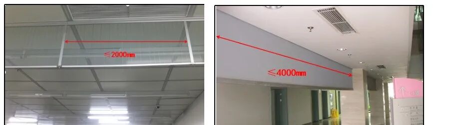

(4)采用不燃无机复合板、金属板材、防火玻璃等材料制作刚性挡烟垂壁的单节宽度不应大于2000mm;采用金属板材、无机纤维织物等制作柔性挡烟垂壁的单节宽度不应大于4000mm。
3.活动式挡烟垂壁通常采用无机纤维织物,平时收缩在滚筒内,火灾发生时,可自动下放至挡烟工作位置。(类似于防火卷帘)

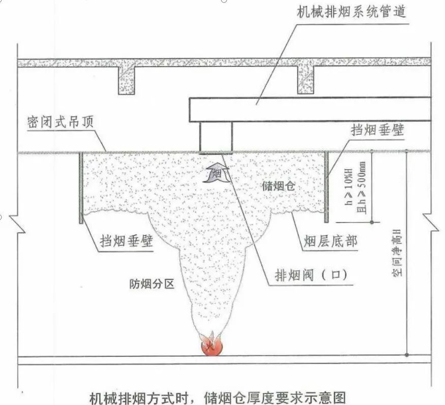

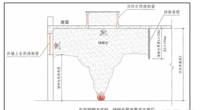

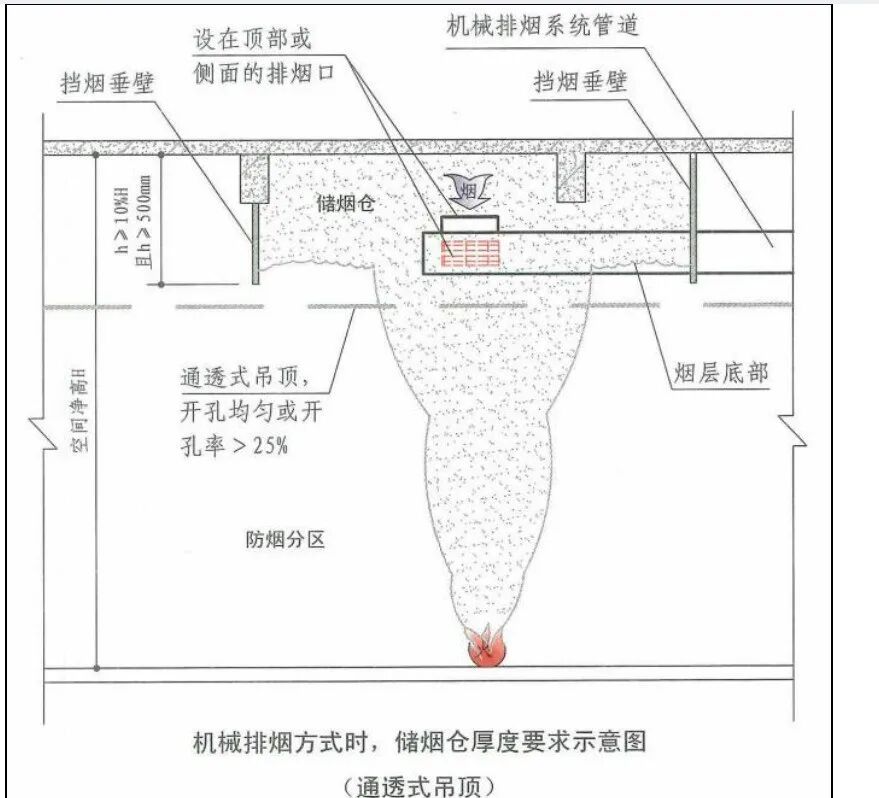

4.挡烟垂壁的高度
(1) 当采用 自然排烟 方式时,储烟仓的厚度不应小于空间净高的 20% ,且不应小于 500 mm 。
(2)当采用 机械排烟 方式时,不应小于空间净高的 10% ,且不应小于 500 mm。
