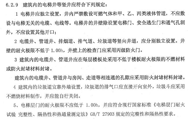

电梯层门耐火试验标准有两部,GB/T 24480-2009《电梯层门耐火试验》和GB/T 27903-2011《电梯层门耐火试验 完整性、隔热性和热通量测定法》。我国执行较为普遍的是GB/T 27903。
对电梯层门有耐火极限要求的标准主要有以下几部。
GB 50016-2014 《建筑设计防火规范》6.2.9,为推荐性条款:
住建部《建筑防火通用规范》(征求意见稿)6.4.2,住建部征求意见通知显示此规范为全文强制性工程建设规范。
“6.4.2 电梯层门的耐火极限不应低于1.00h。”
上海团体标准T/SETA 0001—2019《上海市住宅电梯配置和选型要求》4.5.11:
“4.5.11 电梯层门
电梯层门的耐火极限不应低于1.00h,并应符合现行国家标准GB/T 27903规定的完整性和隔热性要求。”
深圳地方标准DB4403/T 7-2019《公共建筑电梯性能和选型配置要求》4.2.2.7:
“4.2.2.7 处于防火分区的电梯,其层门的耐火极限不应低于1h,并且应符合GB/T 27903 规定的完整性和隔热性要求。”
武汉地方标准DB4201/T 496-2016《住宅电梯配置和选型通用要求》4.1.7:
“4.1.7 电梯层门的耐火极限应不低于1h,并应符合GB/T 27903规定的完整性和隔热性要求。”
