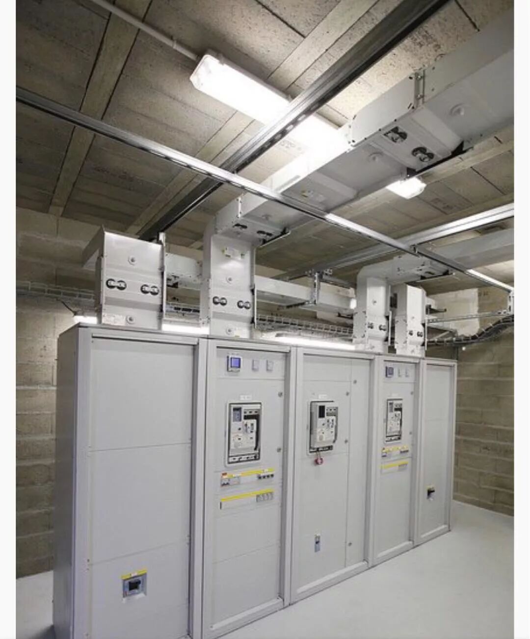

2 电缆桥架or密集母线
这两个系统在基础设施中用于传输和分配电力,而不考虑终端用户:
-工业或商业场所,
-服务业机构或
-住宅楼。
最经典的系统使用由机械设备支撑的绝缘导体或电缆:梯架,线槽,桥架和导管,它们可以提供多种配置,形状和构建选项,从而使其能够适应不同的场所和环境。所以说,电缆管理系统有更强的适应性。
存在适用于大多数应力(温度,浸入,化学物质,植被,火灾,紫外线等)的多种类型的导体,这意味着电缆桥架可以安装在几乎任何环境中。 该系统的限制是最大工作电流(多个导体)或电气要求(短路和磁辐射)的结果。换言之,载流量和EMC限制了电缆桥架系统。在迪拜,对于1500kVA变压器低压侧要用到11根630sqmm的单芯电缆!
预制母线系统既是替代系统,也是补充系统。 导体组合在一起并隔离在同一外壳中,该外壳可支撑并保护它们。
这些综合系统,从电气和电磁的角度进行了完美的计算,可以提供非常高的功率,并提供针对特定应力(IP,火灾,电磁辐射)的高水平防护。 将它们集成到建筑物的基础架构中需要进行初步考虑,以确保选择最佳解决方案。 安装和装配必须遵循特定的规则。要注意密集母线的水平IP等级和竖直方向的IP等级不同,并且较低规格的密集母线做不到50kA的分段能力,工程师要认真跟制造商协调。
电缆桥架和预制母线系统是两个不同的系统,每个系统都有自己的优点。 当然,它们的使用也可以取决于常规做法。 当然,这两个系统是互补的,可以安装在不同的级别,也可以安装在不同的位置。
对电缆管理系统再做补充:要安装的电缆的横截面和数量也可能是要考虑的重要变量。 法标规定同一个低压端子的连接电缆不超过四根,GB目前尚无规定,如有请告诉笔者。电缆的数量越多,横截面越宽,支撑件必须越靠在一起。 还必须考虑最小弯曲半径,参考各国具体规定。
