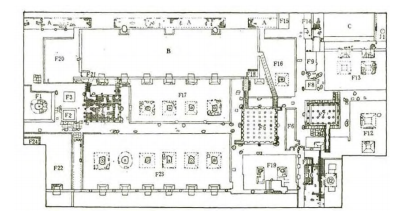

至今考出的汉代地面建筑遗址不多,其中西汉未央宫遗址中包含有较为丰富的建筑信息。也许由于这是一处皇家宫殿,遗址中柱网反映出的平面关系与各种汉代图像资料很难妥帖匹配。其中 4 号建筑虽然没有像最高等级的建筑那样建造于夯土台上,但它有一个架空层,猜想其等级也是较高的。其建筑主体全部由柱承重,其中编号 F23 的房屋开间柱距 7m,进深柱距达 9m 以上 ( 图 6-1)。
6-1 汉长安城未央宫第 4 号建筑遗址平面
这套柱网说明其结构很可能是典型汉代结构,外圈柱与中柱之间没有关联。然而要支撑这样的大跨度屋顶,其重量中很大一部分是由缺少横向支撑的独立中柱承担。为了支撑屋顶并保持自身稳定,中柱必须做得较为粗大。这也许可以解释为什么在这座遗址中,檐柱使用的都是夯土柱础,而中柱则使用了长度 1.6~2.5m、厚度 0.47~0.48m巨型石柱础的原因。

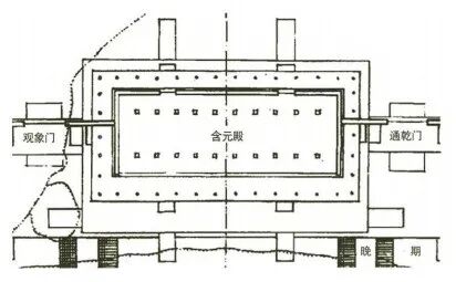

柱网尺寸对应上部结构的跨度,因此这意味着到了隋代建筑结构中内外柱子之间应该已经有了相互连接。这时木构完成了从斜梁体系到抬梁式屋架体系的转换,为后续的中国木结构形式奠定了基础。抬梁式结构形式将大梁分解成诸多水平及竖向小构件,使得支点更多,结构安全冗余度更大,稳定性大大提高。只是与唐代宫殿相比,隋代宫殿的柱网柱距显得更大 ( 图6-3 )。
6-3 唐大明宫含元殿复原平面 ( 局部 )

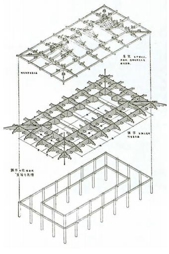

隋代木构形式是唐代木构的形成基础。佛光寺东大殿建于公元 857 年,建成时唐代已经持续了 239 年相对稳定的社会大一统局面,并积淀下了制度化的建造体系。在《中国古代木结构建筑技术 ( 战国 -北宋 )》一书中,陈明达先生将从隋到北宋的中国建筑木构形式总结为海会殿形式、佛光寺形式、奉国寺形式 3 种。他认为佛光寺形式结构的特征是 :“1) 每座建筑的全部结构,虽然仍是按间椽原则构成的,但同时又可以按水平方向划分为层次,逐层制作安装。单层建筑有 3 个构造层,最下是柱网,中间是铺作,上层是屋架 ;2) 每一构造层都是一个整体 ;3) 每一构造层的中心可以做成空筒。” [1]45 他用纵架横架的解读方式对中国建筑木结构形式的变化进行了总结 ( 图7)。
7 陈明达在“佛光寺大殿木构分析图”中表示的纵横架关系
并指出“纵架横架相互结合,构成一个整体的铺作构造层,……外表看来成朵的铺作,不过是纵架和横架的结合点” [1]41。对于陈明达先生总结的“佛光寺形式”结构,有几点可予以强调 :

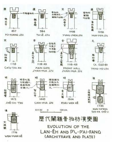

这说明当时流行的就是这种具有强大纵架体系的建筑。这样的结构体系在这一时期之后逐渐改变。纵架在后阶段的建筑中慢慢消失,木结构的整体稳定构件又放回到额枋之上。到了明清,原来木构纵架的位置上只剩下连接梁栿与栌斗的独立斗栱,柱间有断面较大的额枋。可以说靠纵架为主要稳定构架的木构体系基本属于唐至北宋、辽及金代时期。从这个时期向后期发展的过程,基本就是额枋断面尺寸逐渐变大的过程。实际上额枋的增大是伴随着纵架的逐渐消失而发生的。这张“历代阑额普拍枋演变图”( 图11) 中反映的是整体结构关系中的一个侧面。
11  从“历代阑额普拍枋演变图”中可以看出额枋逐渐增大的发展趋势

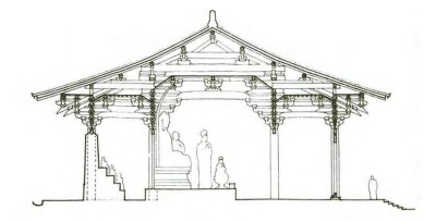

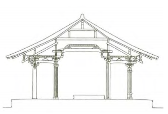

佛光寺东大殿的结构不但有承力作用,它也有很强的装饰性。以比其早建近 100 年的唐招提寺金堂为参照,可以更加容易地理解佛光寺东大殿的装饰与结构的关系 ( 图12)。
12-1  唐招提寺金堂剖面
12-2  佛光寺东大殿及唐招提寺金堂剖面比较

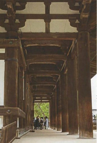

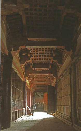

除了规模和尺度之外,这两座建筑还有很多相似之处。从形态上看,这两座建筑内槽及外槽的平闇都架在明栿之上,并与明栿脱开。尽管平闇只是一层遮盖了上层草架的装饰性吊顶,这样的立体造型给人一种平闇及明栿是一个结构整体、且平闇是由明栿支撑着的一个结构性屋面的视觉印象。不仅如此,由于四椽明栿实际尺寸很长。要是在视觉上将其逼真展示的话,尺度上的对比会压制住平闇,减弱其似乎是具有结构特征的视觉印象。在唐招提寺金堂中,平闇与四椽明栿之间有交错,通过将部分四椽明栿遮盖起来,缩短了它的尺度感。在佛光寺东大殿中,平闇位置相对较高,无法用它遮盖四椽明栿,因而采用了在明栿上刻画隐槽,让部分栿体在视觉上显得更像是出挑斗栱的一个部分。这种方式减少了明栿在视觉感知上的长度感。两座建筑都尽力调节了四椽明栿在视觉上的感受,让它在尺度上与平闇更加连续。
当然,佛光寺东大殿与唐招提寺金堂在结构上毕竟有很大差别。其中最大差别在于佛光寺东大殿的那种上下分层的结构关系在唐招提寺金堂中是不存在的。最直接的,结果是唐招提寺金堂的主要结构构件中比佛光寺东大殿少了一根草乳栿。这样,在唐招提寺金堂中下昂的尾部需由四椽草栿来压尾以致平衡。这使它的下昂比佛光寺东大殿由草乳栿压尾的下昂要长出很多。直观来看,唐招提寺金堂里纵架与横架的密度比佛光寺东大殿的稀疏很多,草架的构件断面也比佛光寺东大殿的小。这种稀疏的结构密度,加上没有像在佛光寺东大殿里那般具有整体性的结构圈层,恐怕也只能支撑这种简洁轻巧的上部草架,很难支撑一个像佛光寺东大殿中那样的重型草架。虽然佛光寺东大殿结构稳定性高,但猜想这种追求稳定性的结构自觉在当时应该还是没有的。相比于唐招提寺金堂,佛光寺东大殿中结构冗余度很大。这种结构处理的主要目的似乎只能用“希望得到一个等高的内外柱关系”来解释。因为只有这样才能获得除了尽间外,前后及左右都能保持对称的外槽空间效果。有鉴于建筑建成之初外槽很可能是开敞的,这里是人最常到达的空间,更有理由相信这个意愿是导致建筑结构形式选择的原因。在这个空间中,空间效果部分由平闇塑造,部分由结构构件塑造,最后得到的是一个庄严的对称性空间。这个效果是设计者考虑的重要因素,在这一点上唐招提寺金堂显然是无法企及的 ( 图 13、14)。
13  佛光寺东大殿外槽空间
14  唐招提寺金堂外槽空间,其穿插枋为修缮时添加,并非建成时就有的构件
佛光寺东大殿与唐招提寺金堂的结构都具有很强的装饰性,但它们的结构都不是被逼真地呈现,而是经过修饰及视觉调整让它与装饰融为一体。建筑中的装饰通过经营表现出了一种结构性。这样才能给进入建筑的人一种在一个结构体之中、而不是在一个装饰层之内的感觉。在这里对空间庄严对称感的坚持,更是表现出一种很强的视觉塑造的意愿。在这些建筑中,装饰与结构之间既有强烈的相互的制约,又有相互的映衬。佛光寺东大殿装饰及结构的关系可以成为今天设计实践的参考。有两种态度左右了今天一些建筑的设计。一种是建筑的装饰化。这样的设计往往会设定一个图像性的目标,让建筑各个要素围绕这个图像展开。这个图像可能是外形效果,也可能是内部空间场景,还可能是材质及细节效果。无论这个效果目标是为了纯净,为了震撼,还是为了丰富感,其方法都是对效果的刻意强调,并让设计结果成为忽略了建筑复杂性的装饰物。另一种是对结构表现的执念。结构形态带有某些技术含量。对其加以展示可以得到具有技术特征的特异建筑。在建造佛光寺东大殿的年代,人们对建筑装饰及结构的认识尚未分离。在佛光寺东大殿中,装饰得到了结构化的处理。比如结合屋架形态,平闇被设计成覆斗造型,加上形态上用尺度合宜的梁栿加以支撑,塑造了一个它正是具有结构性的屋面的印象。建筑中的结构得到的是装饰性修饰。除了前述四椽明栿上的刻画外,又如作为重要结构构件的扶壁栱上有很多修饰。上下构件之间的垫木被做成斗的形状,构件上刻出浮雕般栱的形状,让扶壁栱与斗栱在视觉中被混淆。类似真真假假的关系让视觉感知中的结构被化解,而装饰被强化,结构与装饰之间形成了视觉的连续性。与此相似,文艺复兴时期的建筑师也会特别关注壁画与建筑结构的搭配( 图15)。

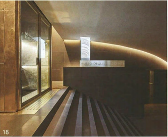

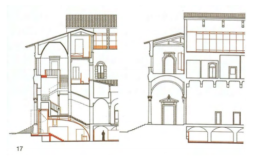

这种装饰与结构及建筑空间相互搭配的做法也是当时建造想法的自然流露。它可以给前述两个当代的建筑设计思路带来一些启发。建筑中的装饰不应该仅仅是覆盖、或脱离内在关系的氛围塑造布景。结构仅仅用来表达技术,展示特异感,终究会显得乏味。今天,通过尺度调整及双方相互靠拢,建筑中装饰与结构同样可以得到视觉中的互动。当它们,甚至更多因素纠结在一起之后,建筑才能有一个带有内在结构的、综合而完整的形象效果 ( 图17、18)
